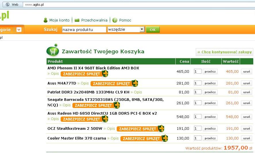

    To jest max za 2000pln:
    Komputer do gier (jaki wybrać, co polecicie, budżet do 2000zł?)

    Ok. Widzę , że kolega wariato chyba zna się na rzeczy i mogę mu zaufać , także najprawdopodobniej zakupię taki zestaw jaki podał . Jeżeli ktoś jeszcze ma jakieś propozycje to proszę pisać , a tymczasem dziękuje wszystkim za poświęcony czas na odpisywanie :)
