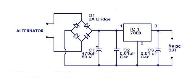

    Witam! Wraz z kolegami robimy projekt edukacyjny z fizyki. Mamy zamiar używając alternatora zasilić pegazusa. Według moich obliczeń to wygląda tak:
    Pegazus 9V 500mA
    R= 12V-9V/0,5A
    R= 6 Ohm
    Nie mogę znaleść takiego rezystora, a gdyby podłączył dwa oporniki 3,3Ohm? Nie spalimy konsolki?

    Co to za alternator ?
    Dziwne U ma ?
    Rezystory nie nadają się do tego tylko stabilizator np: 7809

    Okej, możecie mi jeszcze powiedzieć którą nóżkę do czego podłączyć?

    Zacznijcie od tego, że alternator trzeba odpowiednio wzbudzić aby poprawnie pracował. Dalej - alternator musi posiadać regulator napięcia wyjściowego - tak aby było 14,4 max.
    Podsumowując - potrzebujecie jakiś choćby mały akumulator 12V. Za akumulatorem możecie dać wspomniany wyżej stabilizator gierka będzie śmigać :) Powodzenia.
