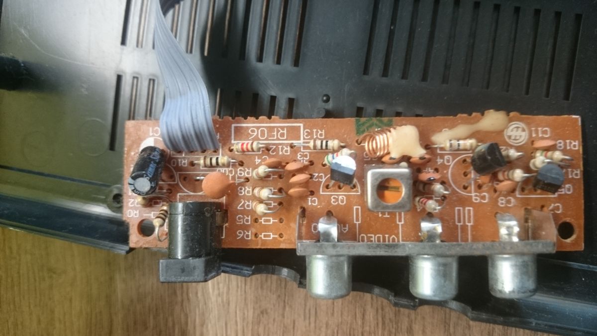

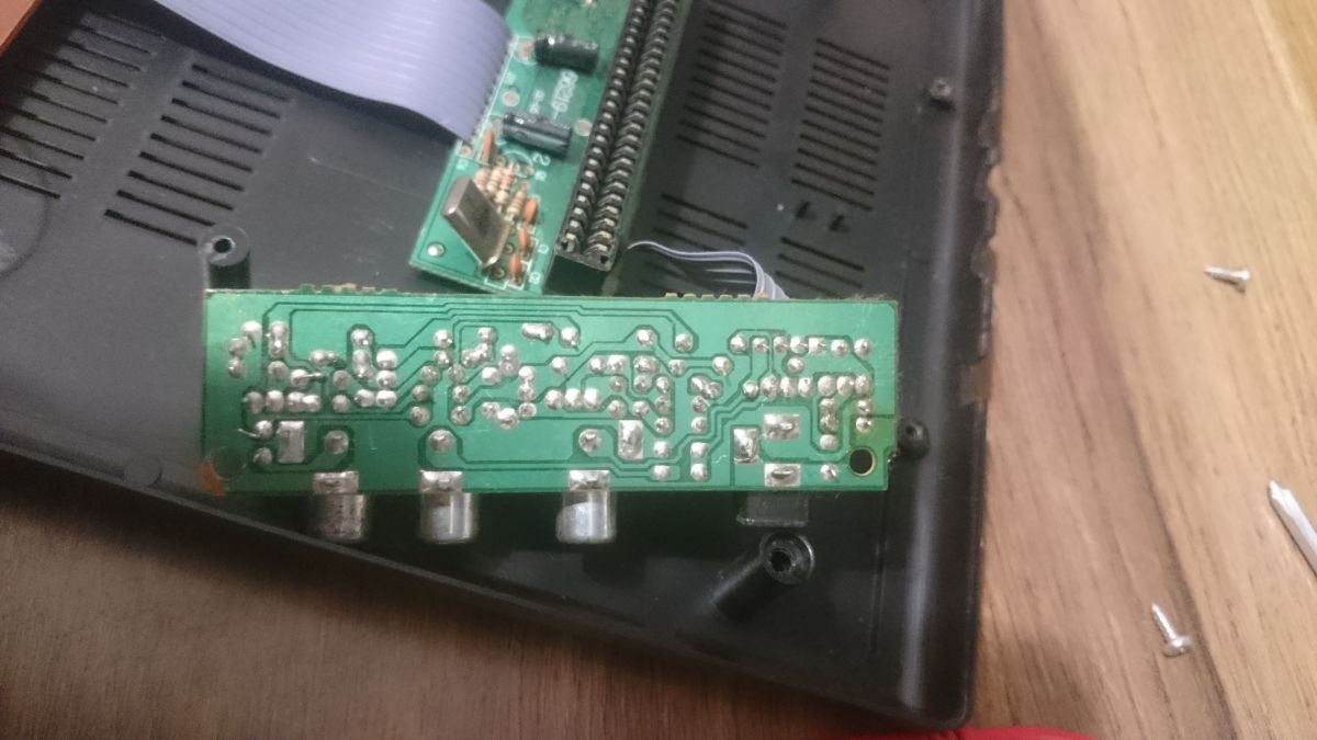

    Mam pegasusa Bs500-as i potrzebuje zasilacz. Czy po zdjęciach płytki ktoś z kolegów podpowie jaki zastosować?

  • #13 18551381
    ojciec
    Poziom 34  
    Nie widać tam stabilizacji napięcia, stabilizator scalony, lub na tranzystorach, których tam nie ma.
    Tam jest chyba wstawiona dioda Zenera, która nie wytrzyma podłączanie przypadkowego zasilacza; zasilacz 6V/400mA może być zasilaczem niestabilizowanym

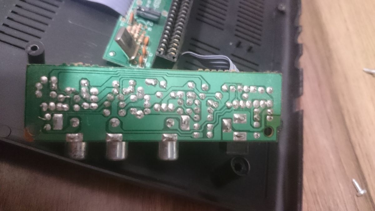

    Zrób zdjęcie tej płytki gniazdami RCA od strony ścieżek.

    Po RF to możesz nie znaleźć sygnału przy współczesnym TV.
    Przechylony kondensator zasłania element ale będzie do dioda Zenara z rezystorem 100Ω
    Jeżeli by był obsadzone tranzystory, tworzący zasilacz 5V, wtedy zasilacz 7... 9VDC (minus w otworze). W wersji z stabilizatorem typu LM7805, - 8..9VDC
    W tej wersji najlepiej użyć zasilacza na USB 5V lub usunąć diodę Zenera/rezystor, wstawić LM7805 na kawałku radiatora.

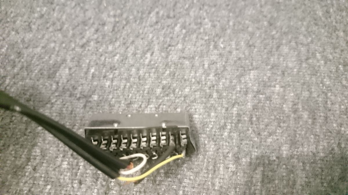

    Przewód eurochinch dotarł, man zasilacz 9V 1 a. Po podłączeniu wszystkiego ustawiam w tv ext. Dźwięk jest obrazu brak.... Dodam że od nowości zawsze używałem złącza Rf do grania i chinch nigdy nie był używany.... Jak sprawdzić czy to wina kabla czy gry....
    W kablu przejścia sprawdziłem i jest ok... Chyba że nie są podłączone prawidłowo
    Jaki zasilacz potrzebuję do pegasusa BS500-AS?
    Wydaje mi się że masa od żółtego kabelka powinna być w innym miejscu

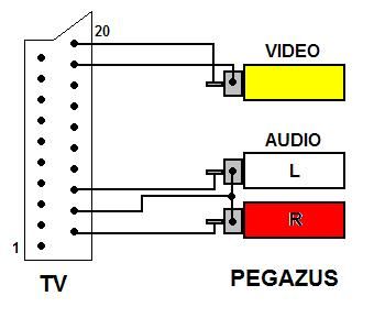

  • #22 18564885
    ojciec
    Poziom 34  
    20 - wejście Video
    17 - masa Video
    3 - wejście Audio mono
    4 - masa Audio
    TV trzeba przełączyć ręcznie na wejście z SCART
  • #23 18566982
    dawidek126
    Tak ma być?
    Bo w moim przewodzie jest video 20 sygnał i 17 masa ale audio r sygnał 2 masa 4
    Audio L sygnał 6 masa 4
    Telewizor przedstawiam na ext, wyświetla się połączenie scart i odrazu słychać grę a obrazu brak. W innym temacie znalazłem rysunek przewodu który widać wyżej.
    Czy może trzeba do tego kabla użyć jeszcze przewodu antenowego?
