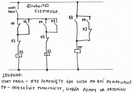

  • #5 10686164
    czesiu
    Posty: 3169
    Pomógł: 452
    Ocena: 832
    A gdybyś chciał zabłysnąć i wprowadzić układ logiczny, który będzie zmieniał kolejność załączania kompresorów (tak aby oba zużywały się jednakowo), to pomocny będzie ten schemat:Projekt automatycznej regulacji ciśnienia w zbiorniku.
    Wówczas presostat x-y w miejsce styku start-praca na rysunku, a presostat 0-x musi podać napięcie na oba styczniki (poprzez 2 niezależne styki).
  • #6 10691377
    dbs123
    Posty: 138
    Ocena: 11
    Z tym układem logicznym to profesor mi troszku narzucił, ale to w sumie niekoniecznie musi być:p K1 i K2 to są sprężarki jo? jakoś ciężko mi skumać ten schemat...

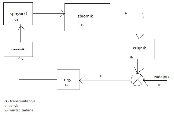

    to na tym schemacie za reg. dał bym w takim wypaku presostat, jo?
  • #7 10723504
    dbs123
    Posty: 138
    Ocena: 11
    Hmm mamnp. regulator firmy APAR AR064, to ma 2 wyjścia przekąźnikowe, to je podłączam do przekźników czy bezośrednio do sprężarki? i czy taki regulator można nazwać 2 czy 3 stanowym? bo niby jak by streuej 2stanami ale wyjscia ma 2satnowe...
    Więc jak to jest? help..
