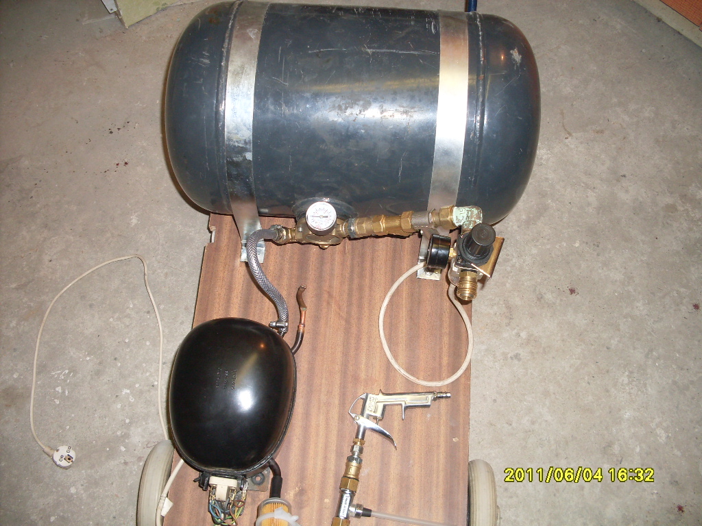

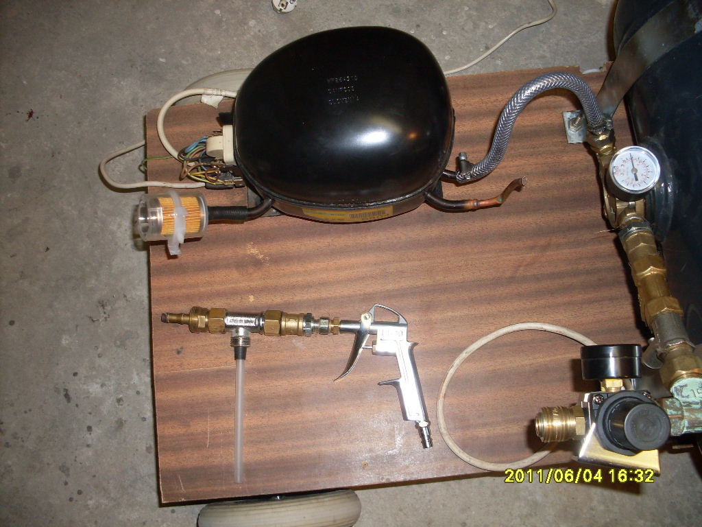

    Chciałbym zaprezentować dzisiaj zmontowaną konstrukcję sprężarkę z zbiornikiem 40 l i ciśnieniem 10 - 12 bar. Reduktor z filtrem powietrza na ciśnienie robocze 0.5- 8.5 bar oraz pistolet do piaskowania (dla prób ciśnieniowych ).

    A gdzie wyłącznik ciśnieniowy?!

    I separator oleju? - agregat lodówkowy dość mocno "pluje" olejem na wyjściu. Wężyk igielitowy nawet taki zbrojony nie powinien być zamontowany do pracy przy takim (10-12bar) ciśnieniu i jeszcze przy kontakcie z olejem. Poza tym koncepcja fajna.

    Czas nabicia do 10 bar około 15 min. Też myślałem o 2 sprężarkach ale na razie nie mam. Trzeba je prawdopodobnie podłączyć przez zawory zwrotne.

    Może czas nabicia do 10 bar około 15 min to długo , ale po zainstalowaniu drugiego kompresora czas się skróci do 8 min. Teraz czas pracy na pistolecie Φ 0,5 bez dobijania około 5 min.

    Ja bym dał jednak jakiś wyłącznik ciśnieniowy ,
    Chwila nieuwagi ktoś cię zagada i może nie być różowo .
    Robiłem znajomemu taką specjalną wersje do nabijania kartuszy których używa do własnej konstrukcji paintballa i wiem , że taki kompresor potrafi osiągnąć spokojnie 25 atmosfer a przypadku takich dużych od chłodni prawie 40-ści bo taki sobie ostatnio załatwił .
