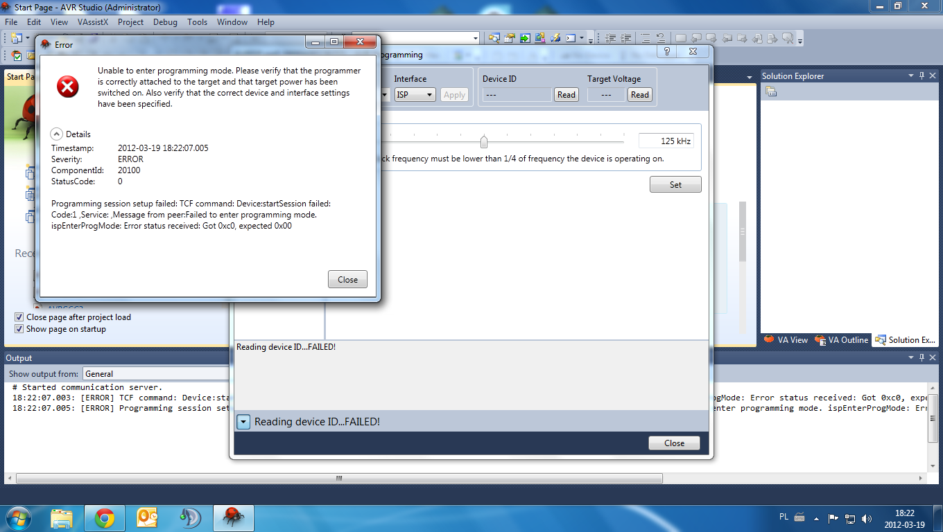

    Posiadam programator usbtiny mkii i za pomocą niego chcę się połączyć z procesorem atmega8l-8pu w programie AVR Studio i dostaję taki błąd.
    Unable to enter programming mode. Please verify that the programmer is correctly attached to the target and that target power has been switched on. Also verify that the correct device and interface settings have been specified.
    Programming session setup failed: TCF command: Device:startSession failed: Code:1 ,Service: ,Message from peer:Failed to enter programming mode. ispEnterProgMode: Error status received: Got 0xc0, expected 0x00
    Proszę o szybką odpowiedź.

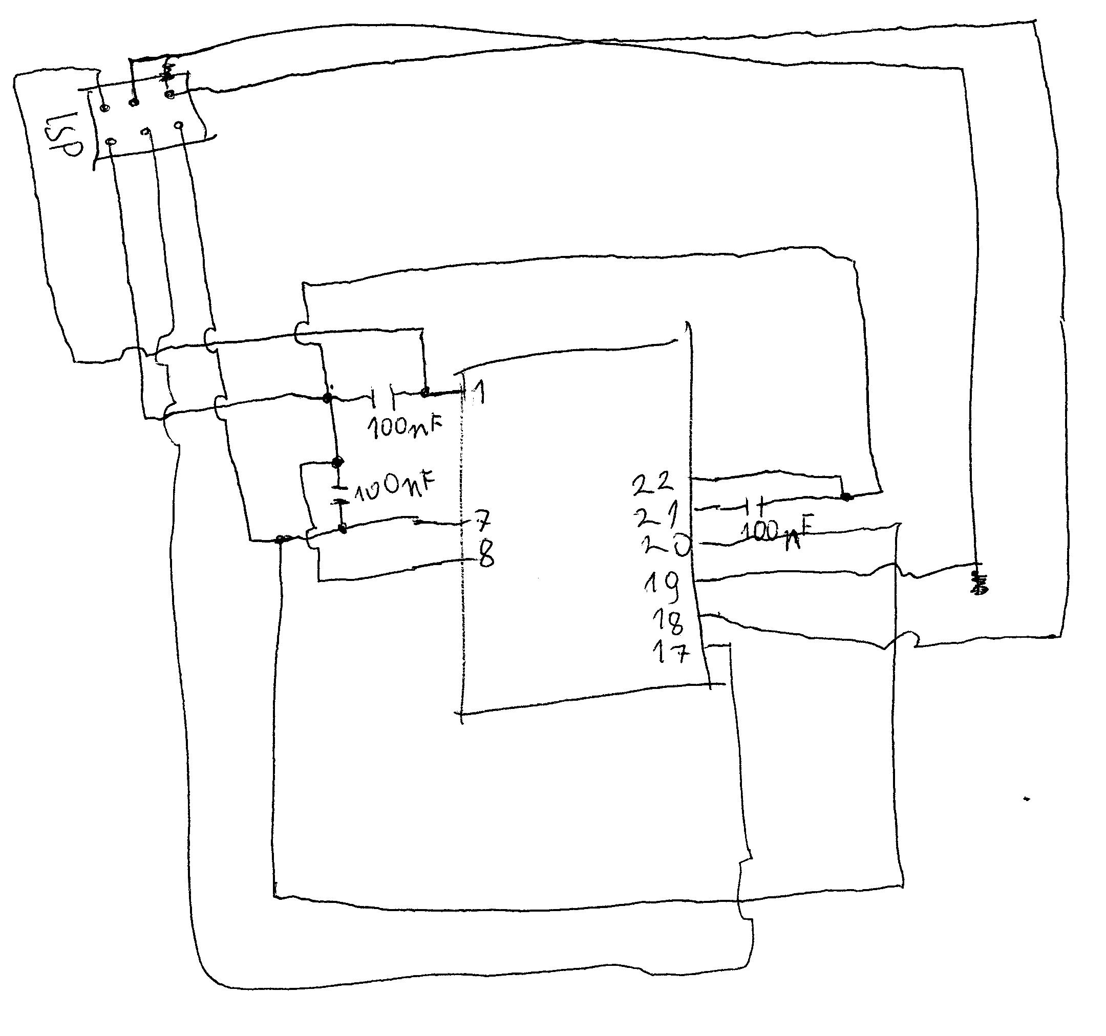

    HAHA :D i ja mam to przetworzyć na schemat połączeń w głowie ;) ? btw. ładny pająk.
    Kartka w dłoń i rysuj.
    Powiedz tylko ile drutów połączyłeś z programatora do procka ? :>
  • #8 10682019
    islandia18
    Posty: 12
    Schemat zrobiony na szybko.
    A za obrazki przepraszam jestem tutaj po raz pierwszy.

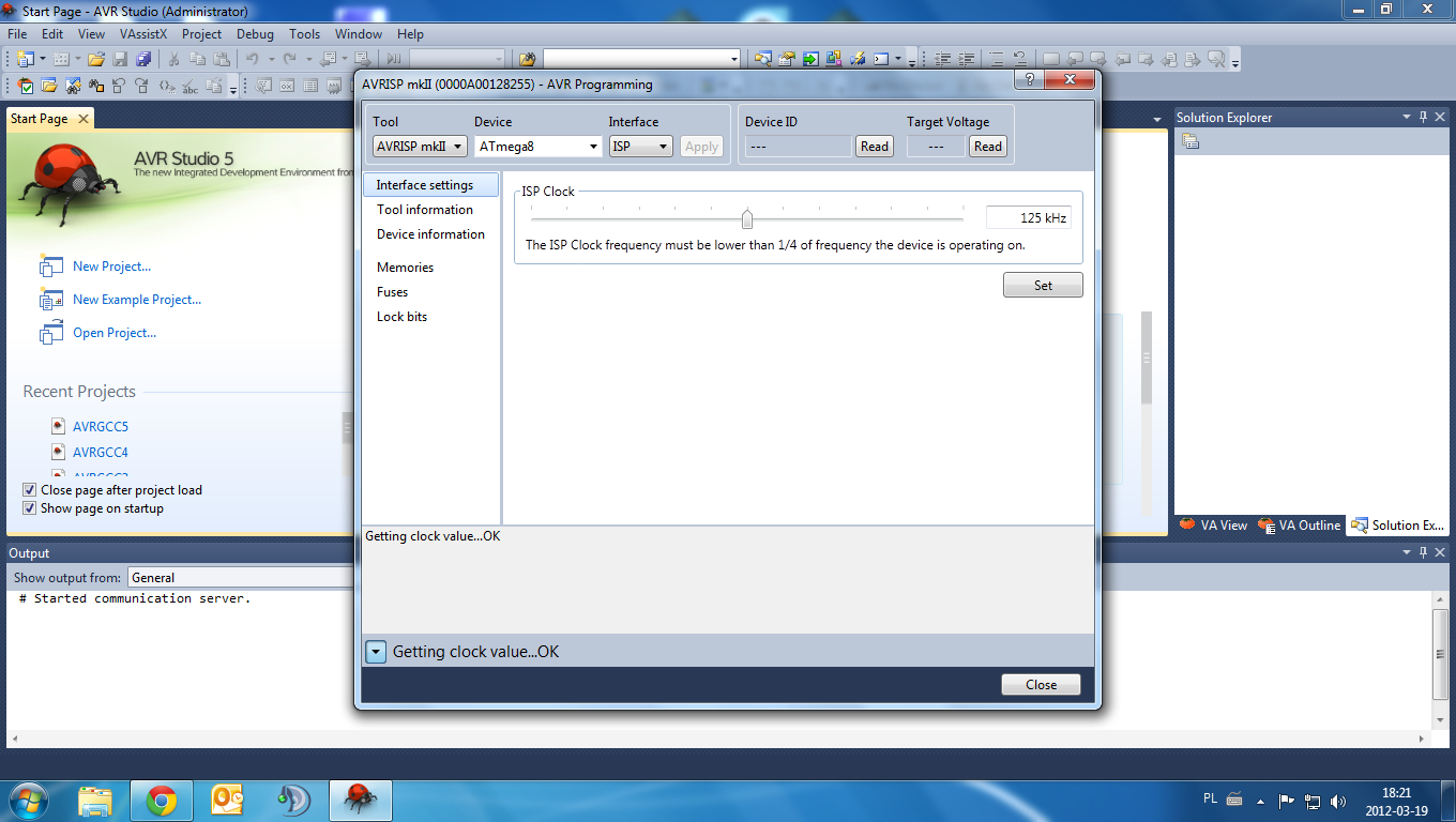

    Więc tak. Sterowniki są odpowiednio zainstalowane, wersja programu powinna być dobra, jednym problemem jest to że widnieje tylko tam Atmega8 a tego co ja mam już nie Atmega8l-8pu, lecz na stronie producenta widziałem że to są podobne procesory.
    Przesyłam tutaj 2 SS.
    Atmega8l-8pu - Nie można wejść w tryb programowania z AVR Studio, błąd 0xc0 Atmega8l-8pu - Nie można wejść w tryb programowania z AVR Studio, błąd 0xc0
    #EDIT
    Wersja AVR Studio to 5.0.1163
