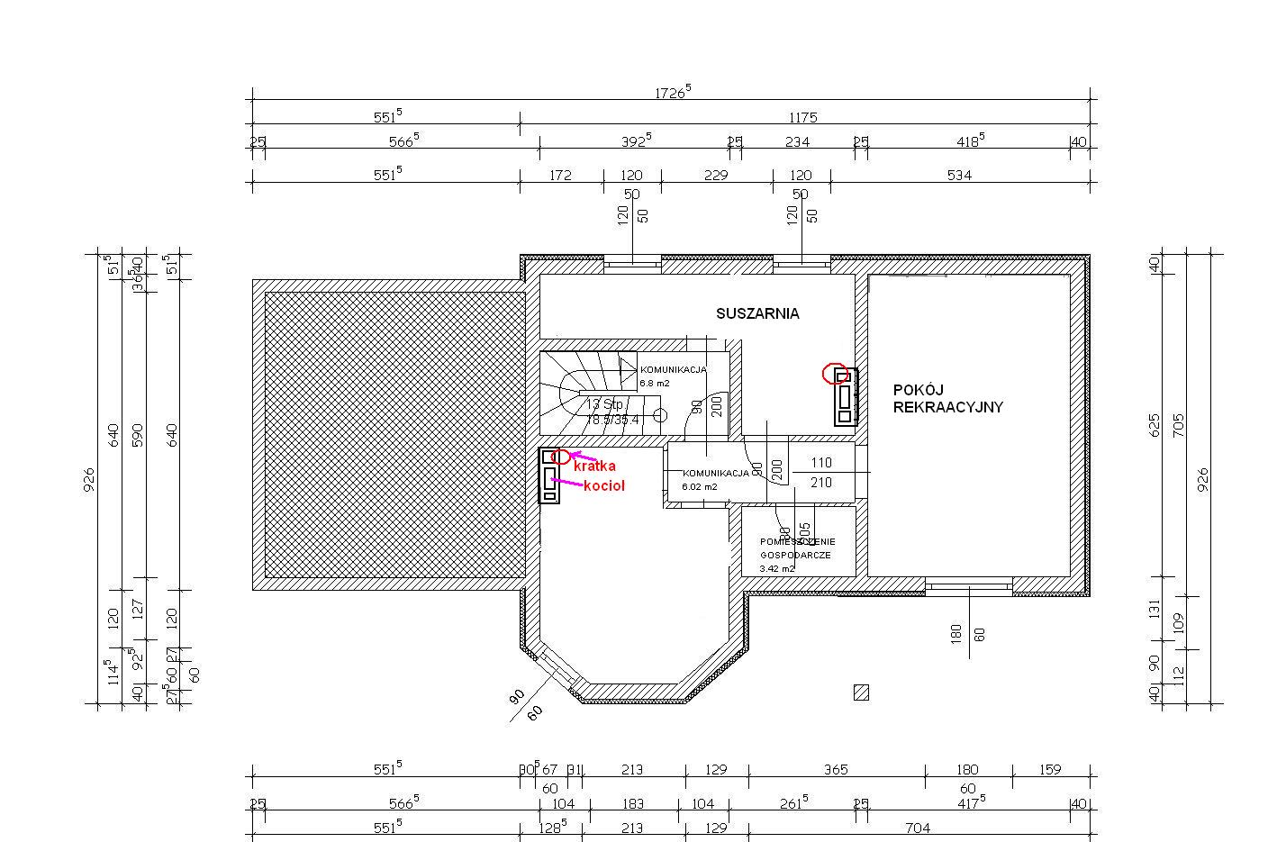

    Decyzja padła na instalację grawitacyjną (niestety nie znajdę funduszy na mechaniczną). Z racji tego żeby nie popełnić błędu proszę o informację czy takie umiejscowienie kratek wentylacyjnych będzie dobre i czy wystarczy:
    Piwnica Wentylacja grawitacyjna - optymalne rozmieszczenie kratek w domu jednorodzinnym
    Parter Wentylacja grawitacyjna - optymalne rozmieszczenie kratek w domu jednorodzinnym
    Poddasze Wentylacja grawitacyjna - optymalne rozmieszczenie kratek w domu jednorodzinnym
    Nie wiem czy nie jest ich za dużo jak na taką ilość kanałów :/ nie wiem co robić, przebijać się przez ściany i dawać wentylatory na zew?

    @axl2 - Jesteś pewien, że chcesz zastosować grawitację? To jest jakiś archaizm dzisiaj, kompletnie nie pasuje do dzisiejszych realiów, bo z definicji zakłada, że chałupa ma być dziurawa, bo inaczej nie ma wentylacji...
    Mechaniczna nie jest droga, a nawet najgorsza będzie lepsza od każdej grawitacyjnej.
    Centrale zaczynają się już od 1500 zł, choćby popularna dospelowska Luna.
    Dolicz trochę na kanały i anemostaty.
    Dla grawitacji policz ile będą kosztowały większe kominy (poszerzone o wentylację), nawiewniki okienne do każdego pomieszczenia czystego (sypialnie, salon itd.), większe grzejniki/więcej rury w podłogówce z tytułu większych strat, no i oczywiście większe koszty ogrzewania. Bardzo możliwe, że grawitacja wyjdzie drożej!
    Co do rysunków...
    Podstawa: 1 kanał - 1 pomieszczenie, nie więcej.
    Z rysunków wynika, że planujesz podłączenie do jednego kanału suszarni, wyciągu w kuchni i łazienki na poddaszu. Jak wyżej - źle.
    Po pierwsze, tego poziomego odcinka do łazienki nie należy robić. Po drugie, okap w kuchni będzie prawdopodobnie wydmuchiwał powietrze do suszarni i łazienki. Powinien mieć oddzielny kanał.
    Oczywiście kuchnia powinna mieć stałą wentylację, bo okap działa tylko chwilę, a jak się go wyłączy, to nie ma żadnego wywiewu.
    Uprzedzając pytanie - żadnych "kominków wentylacyjnych". One nie służą do wentylacji pomieszczeń, jak może sugerować nazwa. One służą wyłącznie do wentylacji, ale PIONÓW KANALIZACYJNYCH.
    Kominek koniecznie z zamkniętą komorą spalania, trzeba doprowadzić rurę z zewnątrz pod kominek. Z otwartą komorą nie ma sensu, wyciąga ciepło z domu w wielkich ilościach, z resztą przy włączeniu okapu mogłoby cofać dym.
    A właśnie - kotłownia na paliwo stałe? W takim razie żadnych wyciągów mechanicznych, inaczej może dojść do zaczadzenia. Jeśli już, to drzwi do kotłowni szczelne, z uszczelką, z zewnątrz "zetka" (nawiew powietrza).
    To samo przy stosowaniu mechanicznej wentylacji, kotłownia powinna mieć grawitację i być uszczelniona od reszty domu.

    Jego sprawa jak zrobi - ale ja również odradzam grawitacyjną wentylację. Latem praktycznie nie działa, a zimą jak działa to automatycznie zabiera ciepło (im zimniej tym więcej).
    Staraj się zrobić tak aby później zmienić rodzaj wentylacji - np wykorzystać obecne kratki i kanały grawitacyjne do wyciągu mechanicznego - trzeba też zostawić jakieś miejsce na nawiewy (jakoś sobie zaplanować gdzie miałyby być), na poddaszu zwykle jest miejsce na centralkę.
