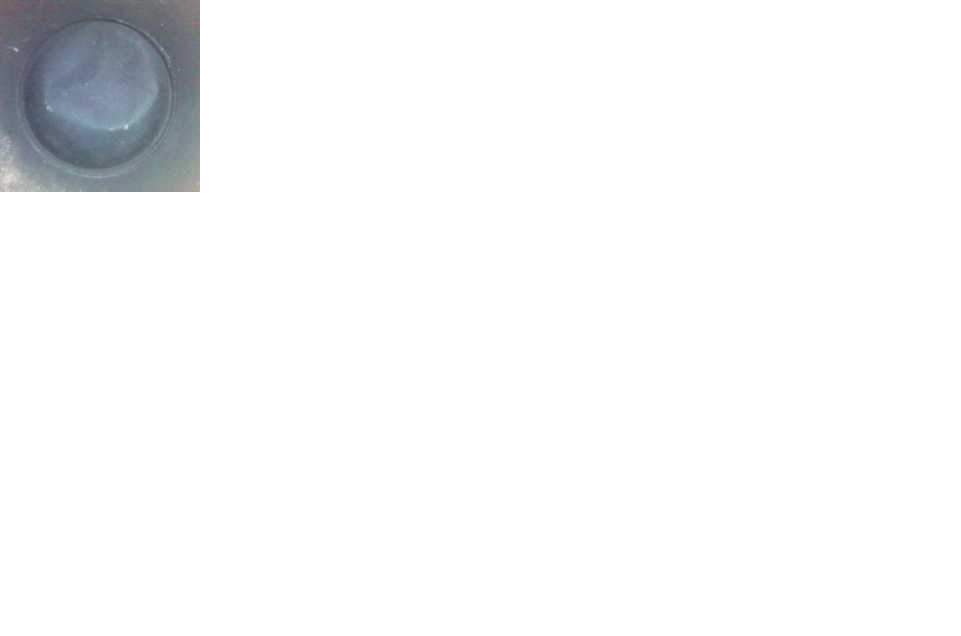

    mam wgniecona membrane (a własciewie jak to gdzies przeczytałem pokrywe ochrony przeciwpyłowej) od głosnika LW1200 i nie wiem jak mam ja spowrotem wygiac :] wrocic do poprzedniego kształtu :]
    słyszałem juz iz mozna by odkurzaczem (probowałem nic z tego za sztywna ta membranka :/)i nie wiem co by tu zrobic :|
    za pomoc z gory dzieki :D
    to wgniecienie wyglada mniej wiecej tak :] (jak na zdjeciu)
    [zdjecie zapozyczone z innego posta]

    Mocniejszym odkurzaczem.

    wymien kopulke
    albo jak kolega wyzej napisal mocniejszy odkurzacz

    Wez pendzelek i delikatnie zmocz woda to wgniecenie na krawedziach zalamania. Pozniej odkurzaczem wyciagaj delikatnie przesuwajac od strony nie wgnieconej az uzyskasz pierwotny ksztal. Po wyschnieciu kopulka bedzie jak nowa!

    Ja robilem dziurke na srodku i wyciagalem membrane wytrychem :)

    Szpilka i super glue. Tylko zostanie dziurka na środku.

    ok wielkie dzieki sprobuje wszystkiego pokoleji, jak rozwale to załoze nowa :D:D
