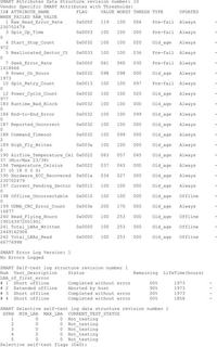

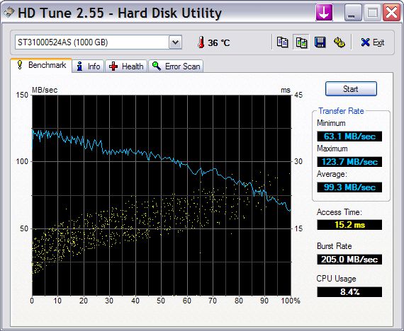

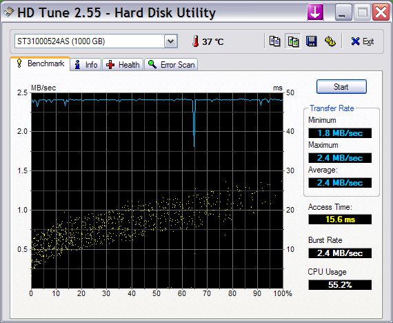

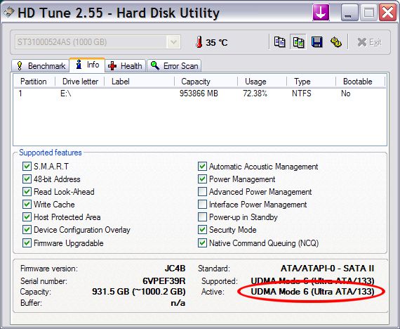

    Podczas kopiowania większej ilości danych (kilka GB) dysk zwalnia do 2-3 MB/s. Po restarcie komputera wszystko wraca do normy.

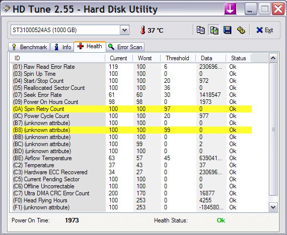

    Gdyby ktoś chciał rzucić okiem, wklejam dane z HDTune.
    Dysk ST31000524AS zwalnia do 2-3 MB/s przy kopiowaniu dużych plików Dysk ST31000524AS zwalnia do 2-3 MB/s przy kopiowaniu dużych plików Dysk ST31000524AS zwalnia do 2-3 MB/s przy kopiowaniu dużych plików

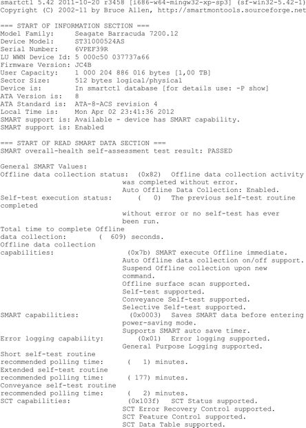

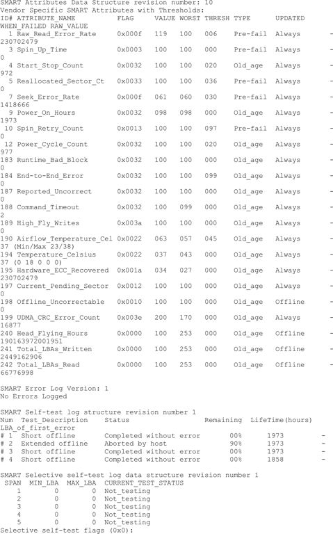

    Oraz wyniki smartmontools:

    Oprócz sprawdzenia kabla sygnałowego to sprawdź dysk w innym komputerze czy tak samo się zachowuje.

    Kable sprawdzane, gniazda sata sprawdzane, drugi, mniejszy dysk pracuje normalnie.

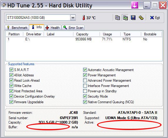

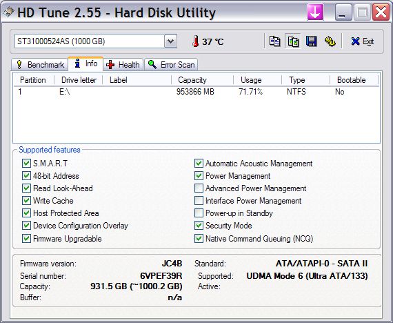

    Wklejam jeszcze zrzuty HDTune gdy dysk pracuje poprawnie. Zakreśliłem "interesujące" miejsce.

    Okazuje się że to nie dysk, nie płyta, a problem prawdopodobnie tkwi w Windows XP. Najpierw podłączyłem dysk przez USB, transfer spadł o połowę, ale był stabilny przy dowolnej ilości danych. Później odpaliłem na tym samym komputerze Windows 7 i dysk chodzi jak marzenie. Pozostaje tylko Windows XP z którego korzystam na co dzień. Przeinstalowałem wszystkie sterowniki do płyty głównej, niestety nic to nie dało. Może ma ktoś jakiś pomysł po za reinstalacją systemu?
