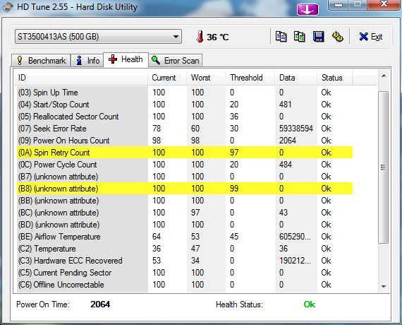

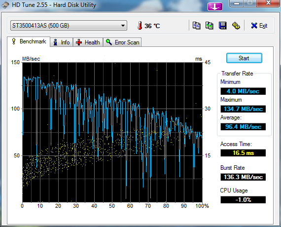

✨ Użytkownik zauważył spadek prędkości transferu podczas kopiowania plików na dysku Seagate ST3500413AS, gdzie prędkość początkowa wynosiła 110 MB/s, a następnie malała do 30 MB/s. Odpowiedzi sugerują, że początkowa szybkość jest zbuforowana, co jest normalne. Użytkownik został zachęcony do przeprowadzenia testu w HDtune oraz do sprawdzenia stanu dysku, w tym jego fragmentacji i zapełnienia. Po przesłaniu wyników benchmarku i stanu zdrowia dysku, stwierdzono, że wyniki są w normie.
