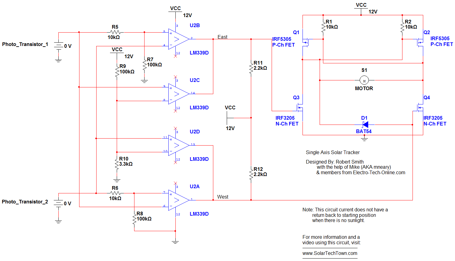

    Witam serdecznie. Jestem słabiutki z elektronik mam problem którego sam nie potrafię rozwiązać. Chodzi o budowę sterownika do solaru parabolicznego. Taki solar do złudzenia przypomina antenę satelitarną jedyna różnica to zamiana głowicy anteny na element pochłaniający ciepło z odbitych i skupionych promieni słonecznych. Solar ma śledzić słońce i skupiać jego promienie w centrum solara. Wielu próbuje zastosować sterowanie czasowe ale to jest mało efektywne. Sterownik ma obsługiwać dwa motory H i V Myślałem o wykorzystaniu do tego celu kilku fotorezystorów lub fotodiód Maja być dwa zespoły tzn. jeden dla kąta H drugi dla V jako pierwszy ma działać czujnik H oryzontalny po ustawieniu solara w określonej pozycji ma uruchomić się drugi czujnik Vertikalny ustawiając kąt wzniosu solara.Jak zbudować sterownik do solara parabolicznego z fotorezystorami?
    Proszę o pomoc w budowie schematu tego sterownika

    Dobrze myślałeś, wystaczą cztery - dwa w poziomie i dwa w pionie. Ustawianie w poziomie i w pionie może być odbywać się jednocześnie.
    Zobacz: https://www.elektroda.pl/rtvforum/topic1971049.html#10002011
    Skomentowałem tam że do orientacji w przestrzeni wystarczą trzy czujniki ale na czterech rozwiązanie jest prostsze.

    dziękuje dobra propozycja jedynie co brakuje to schemat elektroniki która zczyta wartości fotorezystorów i wygeneruje impulsy dla silników sterujących solar

    Wpisz w Google "sterownik do pozycjonowania kolektora słonecznego" są opisy i schematy (przynajmniej jeden). W temacie który podałem wyżej też są linki do schematów, nie zauważyłeś? Możesz też napisac na pw do autora tematu i zapytać czy wykonał układ i jak działa.

    Od strony mechanicznej pewnie sprawę rozwiązałeś, 2 silniki napędzające mechanizm pozycjonujący, może napisałbyś jakiego typu silniki chcesz zastosować. Wg mnie lepszym rozwiązaniem byłoby użycie silników krokowych, wtedy masz możliwość kontroli położenia i sprawdzenia, czy układu pozycjonujący działa (dwa wył. krańcowe dla jednego napędu i dwa dla drugiego). Do sterowania możesz użyć jakiś mały mikrokontroler typu PIC, ATMEGA, ADUC, możesz kupic gotowy kit i w zależności od możliwości, doświadczenia próbować napisać program sterujący. Wykorzystując wejścia analogowe i przetworniki (fotoelementy) można przy wolnym przesuwaniu w kierunku poziomym znaleźć położenie max.natężenia oświetlenia, następnie to samo w kierunku pionowym. (odpowiednie szczelinowe osłony na czujniki pozwalają na uzyskanie dużej zmiany natężenia przy przesuwaniu w jednym kierunku, przy mniejszej zmianie dla ruchu prostopadłego)
    Potem pozostaje co jakiś czas korygować położenie i tutaj pomocne jest spodziewane przesuwanie się słońca, aby ruch wykonywać we właściwym kierunku.
    Zastosowanie silników krokowych po kalibracji (przejazd każdego z napędów od jednej krańcówki do drugiej, przy znanej odległości kątowej i policzonej ilości wysłanych impulsów, wpis do pamięci ilość imp./stopień) i określenie ilości impulsów daje możliwość zapisu położenia H i V w stopniach w f-kcji czasu.
    Sprawa jest w miarę prosta, jeśli jest bezchmurna pogoda, komplikuje się, jeżeli następuje zmiana natężenia oświetlenia przez przesuwające się chmury, pomaga tutaj zastosowanie dodatkowego czujnika oświetlenia, którego wskazanie nie zależy od położenia talerza (pomocna jest wtedy ch-ka położenie - czas) ten czujnik informuje układ, czy położenie talerza jest optymalne (czujniki na talerzu pokazują podobny poziom), czy należy zmienić pozycję talerza. No i sprawa ostania optymalizacja układu, kiedy "szukać" nowego położenia, aby zminimalizować czas pracy napędów.Pozdrawiam

    Jak zwykle najprostsze pomysły są najlepsze. Pomysł dobry, najważniejsze dobranie i umiejscowienie tych 2-ch czujników i kalibracja, tak aby z każdej pozycji układ wystartował po pojawieniu się słońca. Dla ogniwa fotoelektrycznego dokładne prostopadłe ustawienie nie jest krytyczne.
    No i myślę, że należałoby dodać dodatkowy czujnik (kilka czujników) mierzący światło słoneczne , aby wyłączać układ gdy słońce zakryją chmury.
    Zbyt mała czułość tych dwóch czujników może nie ruszyć układu jeśli będzie w jednej skrajnej pozycji podczas gdy słońce pojawi sie z drugiej strony strony.
    Ale to już jest sprawa charakterystyki diod i ich czułości. Pewnie w docelowo zastosowane są osłony, które pozwalają na oświetlenie diody tylko z jednej strony.
    Pozostaje poeksperymentować, potem dodać taki układ w pionie i maszproblem rozwiązany...:)

    Zdecydowanie najlepszym rozwiązaniem jest sterowanie procesorem z pamięcią ,w której zapisano przyrosty położenia X i Y według daty i czasu.
    Zjawiska astronomiczne są przecież przewidywalne i stabilne. O określonej godzinie zależnej od daty robiłby przerwę w działaniu na całą noc, a o określonej godzinie rano cofałby silniki do określonego położenia startowego.
    Ważne też jest, aby układ sterowania nie pobierał więcej energii niż się uzyskuje.
    Przy takim sterowaniu silniki krokowe mogą wykonywać kroki np. co 10minut do z góry przewidzianego położenia. W pozostałym czasie elektronika poza procesorem pobierającym pojedyńcze miliwaty mocy nie jest zasilana.
    Aby układ nie był podatny na wiatr wystarczy chwilę przed uruchomieniem silnika odryglować bolec wchodzący w otwory metalowej tarczy. Silnik wykona ruch i bolec zostaje zwolniony. Sprężynka wciska go w najbliższy otwór tarczy.
    Taki sposób pracy pozwala na zużywanie energii elektrycznej przez sekundę co 10 minut. Bilans energetyczny zapewne jest bardzo korzystny.
