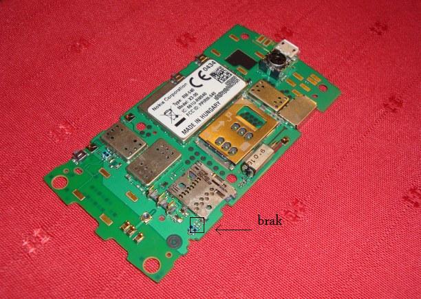

  • #14 10808910
    toomeek15
    Posty: 78
    Ocena: 11
    Mówisz, że układ BT / radio, ale ... radio normalnie działa, bez żadnych zastrzeżeń.
    Mógłbyś mi dokładnie wytłumaczyć, gdzie to cudo jest ?
    [Nokia x3-00] Nokia x3-00 - szybkie rozładowanie i nagrzewanie się telefonu
    Znalazłem takie zdjęcie płytki w necie, który to układ bt / radio ?
    #15 10809503
    grubas
    Poziom 40  
    Posty: 5524
    Pomógł: 647
    Ocena: 551
    Jest pod ekranem obok zasięgu.
    Zaznaczyłem na tym małym zdjęciu czerwonym kółkiem:

  • #17 10810427
    grubas
    Poziom 40  
    Posty: 5524
    Pomógł: 647
    Ocena: 551
    Będzie działał oprócz BT i radia.
