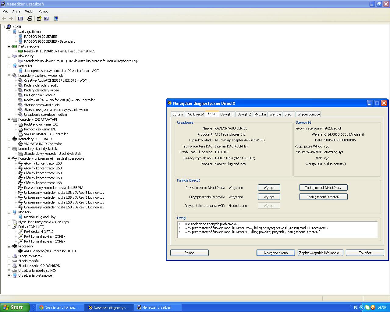

    Witam wszystkich, no więc tak wczoraj zrobiłem format jak zawsze, wgrałem sterowniki do płyty, karty graficznej itd.
    Problem polega na tym że strasznie go muli... okna wolno się otwierają i minimalizują... win xp
    Wcześniej nic takiego nie było :/
    Możliwe że coś nie tak z sp3 ?

    win+pause break->sprzęt->menadżer urządzeń
    Jakieś wykrzykniki przy urządzeniach?

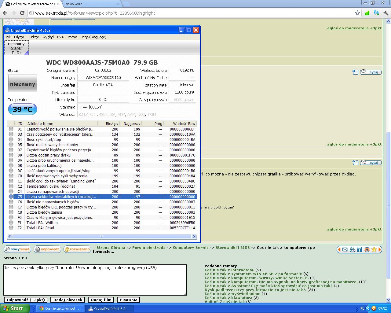

    Wgrałeś wszystkie sterowniki ?
    Pokaz smart dysku za pomocą programu CrystalDiskInfo

    Jest wykrzyknik tylko przy "Kontroler Uniwersalnej magistrali szeregowej (USB)
    Wolne działanie Windows XP po formacie i instalacji SP3 - co sprawdzić?

    Pokaż screen z managera urządzeń
    Wgraj też VIA Hyperion
    Wpisz w menu start/uruchom polecenie dxdiag, jak wygląda zakładka Ekran ?

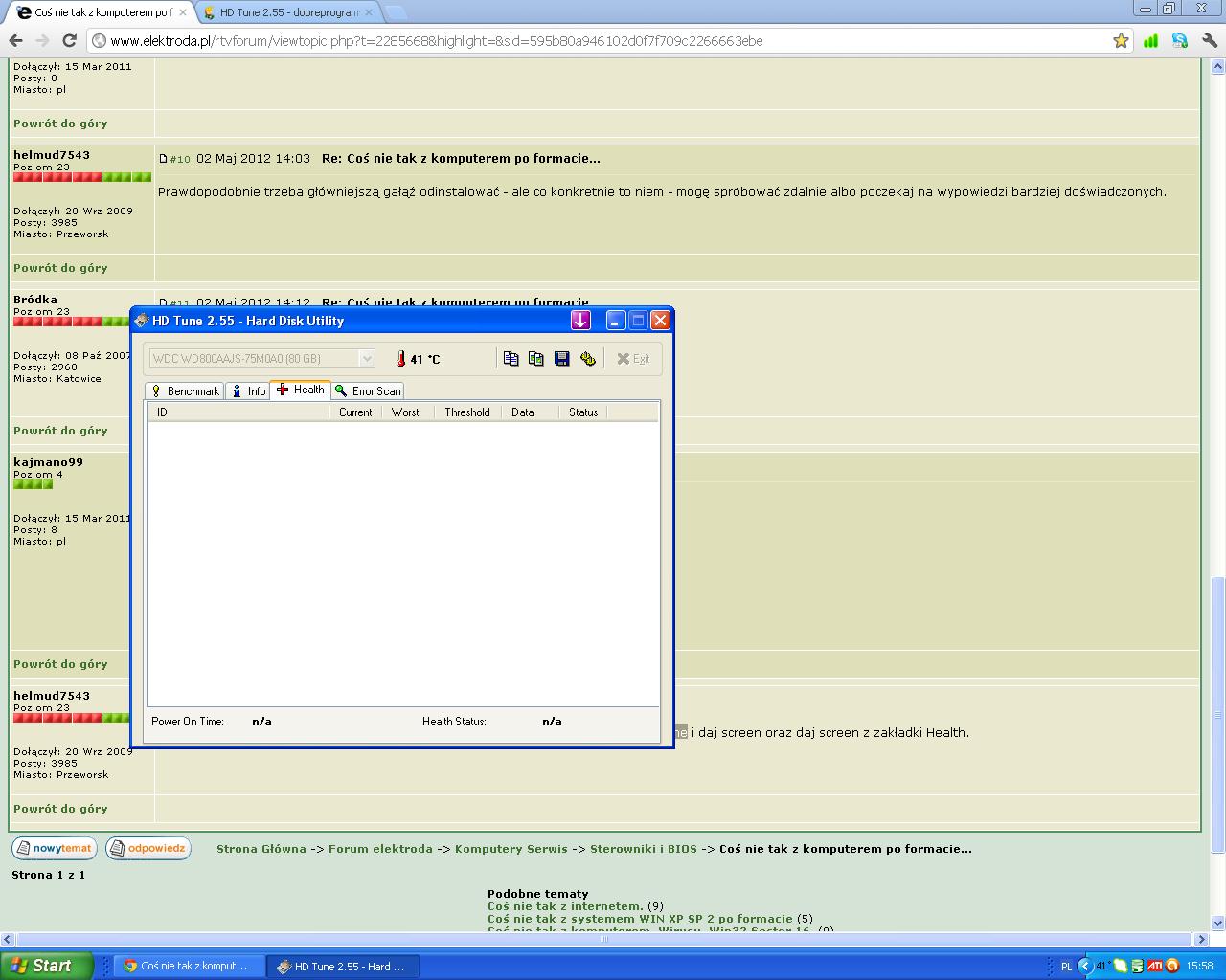

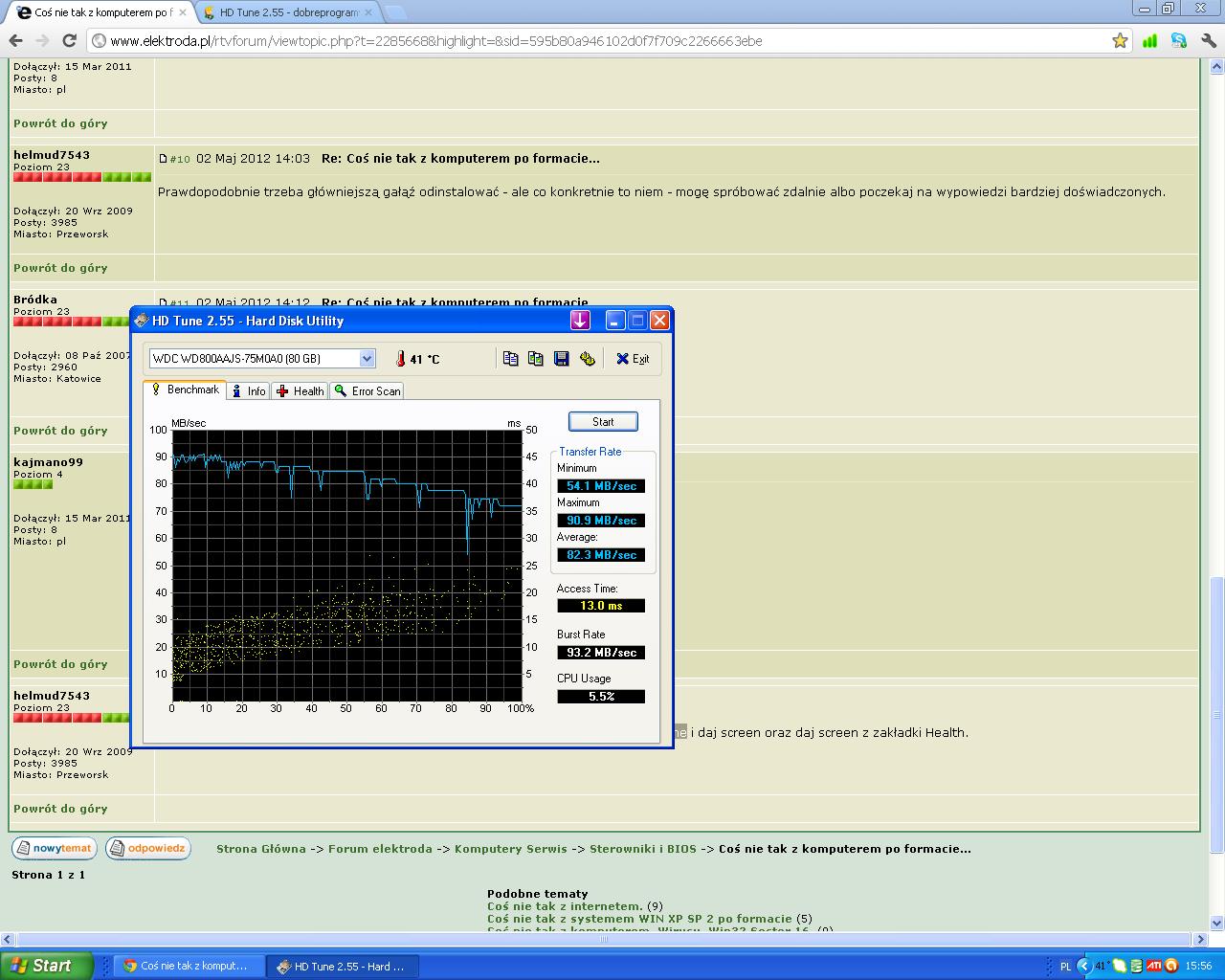

    Nie masz wykrzyknika, co piszesz, że nie pomogło? Zrób benchmark odczytu w HD Tune i daj screen oraz daj screen z zakładki Health.
    W Health nic nie pokazuję.

    Takie pytani czy złe ustawienie w biosie SATA MODE, może miec wpływ na to ?

    Twój dysk nie zgłasza SMART wiec nie wiadomo czy jest zdrowy czy też nie, trzeba by go zeskanować programem hdtune (nie pro) zakładka error scan lub MHDD
