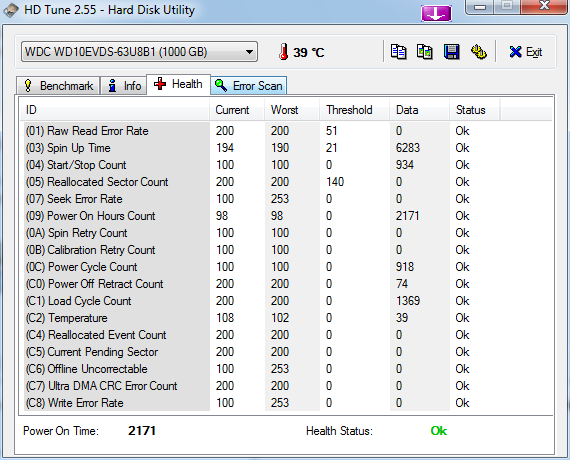

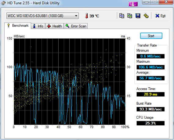

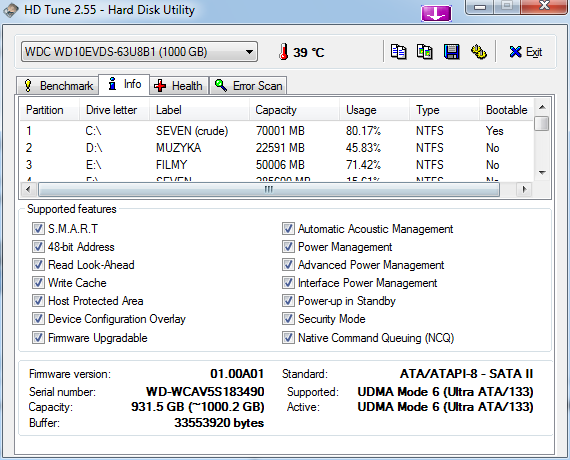

    Podaj model dysku, bo to on jest głównym spowalniaczem systemu.

    Dysk to wiem że WD nie modelu to nie mam bo musiałbym kompa rozkręcać.
