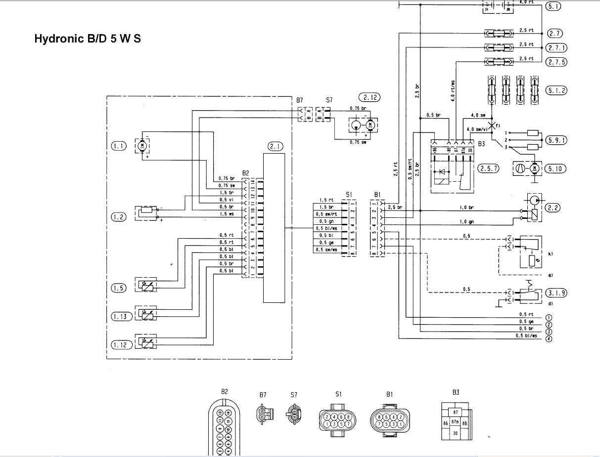

    Posty: 24
    Witam kolegów
    tu macie skany po polsku instalacji ebera hydronic 3 , 4 i 5W SC :D
    • Eberspacher B5W SC - pompa wodna i powietrzna gaśnie po 2 sek. Co sprawdzić? schemat hydronic.JPG (123.42 KB) Musisz być zalogowany, aby pobrać ten załącznik.
    • schemat hydronic3.JPG (315.84 KB) Musisz być zalogowany, aby pobrać ten załącznik.
    • Eberspacher B5W SC - pompa wodna i powietrzna gaśnie po 2 sek. Co sprawdzić? schemat hydronic2.JPG (118.57 KB) Musisz być zalogowany, aby pobrać ten załącznik.
    • Eberspacher B5W SC - pompa wodna i powietrzna gaśnie po 2 sek. Co sprawdzić? schemat hydronic1.JPG (114.04 KB) Musisz być zalogowany, aby pobrać ten załącznik.

    Podłączyłem działa !! tylko gaśnie na stopniu POWER (F53) nie jestem pewien podłączenia pompki paliwa ale skoro odpala to chyba ok ?? Może to dlatego że nie założyłem jeszcze tłumika... Wie ktoś gdzie można kupić za rozsądną cenę aluminiową elastyczną rurkę doprowadzającą powietrze do komory spalania ?? ( na allegro patrzyłem i nie znalazłem) No i jeszcze jedno pytanie mam do tego ogrzewania pilota jak wciskam on to zapala się na nim na kilka sekund czerwona dioda ale na zegarze modułowym nic się nie pojawia i nie startuje może trzeba go jakoś uzbroić jak pilot od niektórych zamków centralnych ??

  • #29 7473026
    Counterox
    Posty: 10
    Dziękuje ślicznie za schemat 4 i 5 :)
