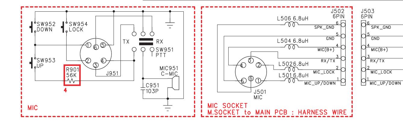

    Jak w temacie po podłączeniu radyjka nie idzie nadawać i bardzo cicho słychać jak ktoś nadaje,wymieniłem mikrofon na mikrofon z tti i po naciśnięciu przycisku lok słychać szum i jakieś rozmowy ale przy nadawaniu w innym radiu było słychać tylko buczenie radio jest nowe nie używane ustawione na pl emisja Am .Może ktoś miał podobny przypadek i wie co było przyczyną takiego zachowania radia.Sprzedawca zapewniał że radio sprawne więc ja już zbaraniałem myśląc że coś źle podłączyłem.Proszę o jakaś podpowiedź co z tym sprzętem .

    garu napisał:
    ... wymieniłem mikrofon na mikrofon z tti i po naciśnięciu przycisku lok słychać szum i jakieś rozmowy ale przy nadawaniu w innym radiu było słychać tylko buczenie ...
    Musisz koniecznie sprawdzić czy poprawnie zostały polutowane kabelki z mikrofonu TTI do TEDDY.
    Zobacz, że LOCK w złączu TTI pełni zupełnie inną funkcję.
    Mikrofon TEDDY :
    President Teddy - brak nadawania i ciche odbieranie, co sprawdzić?
    Mikrofon z TTI :

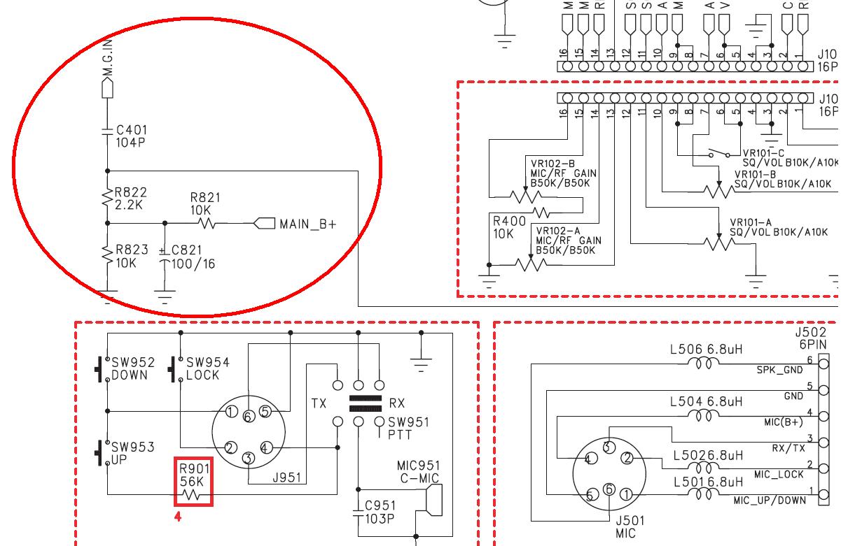

    garu napisał:
    No tak tylko że na orginalnym mikrofonie po naciśnięciu nośnej nic się nie dzieje .Może być tak że piny w radyjku są poprzekręcane ...
    Tak może być - jeżeli pomyliłeś pin1 z pin4 .
    Dość łatwo i prosto (przy Wyłączonym radiu) jest to sprawdzić (poprzez pomiar omomierzem), którego jedną końcówkę podłączasz do masy/GND radia a drugą do pin 1 - i ma być przejście na 0Ω (kontrolnie nastaw potencjometr MIK GAIN w pozycji środkowej abyś nie pomylił ten pomiar z pin 2).
    i dlatego nie nadaje i nic nie słychać a jak słychać to bardzo cicho?
    Oczywiście, że TAK. :!:
    Zobacz, że radio TEDDY ma mikrofon dynamiczny a radio TTI ma mikrofon pojemnościowy (zasilany z + napięcia).
    Teddy mikrofon Dynamiczny :
    TTI mikrofon pojemnościowy (zasilany napięciem - w czerwonym kółeczku) :
    I nie ma możliwości podłączenia takiej "wkładki" pojemnościowej do radia z mik. dynamicznym.
