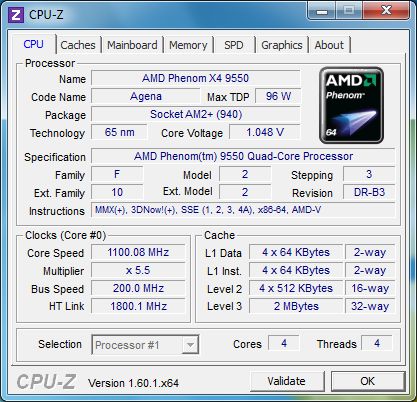

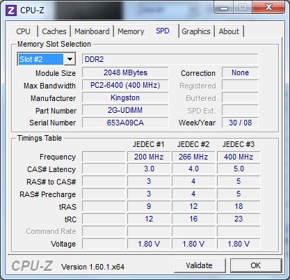

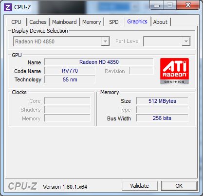

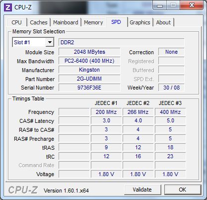

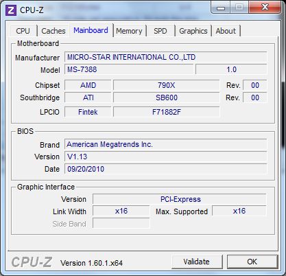

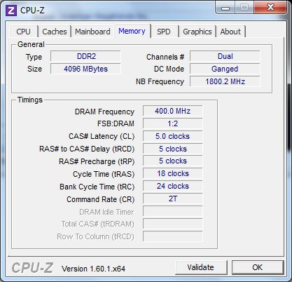

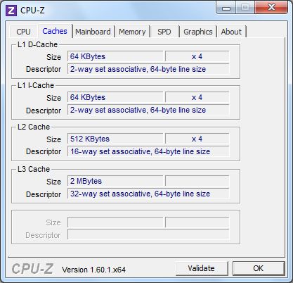

    Podaj pełną specyfikację komputera, daj screeny ze wszystkich zakładek programu CPU-Z w tym SPD dla każdego, zajętego slotu RAM. Przykład.

    Płyta Główna: MSI K9A2 CF
    CPU: AMD Phenom 9550 Quad Core 64bit
    Grafika: MSI R4850-2D512-OC 512MB GDDR3 1986MHz
    RAM: Kingston 2x2GB Dual Channel (KVR800D2N5/2G)
    HDD:
    1) SAMSUNG HD502IJ 500GB SATAII (2 partycje, 1 systemowa)
    2) Maxtor 6Y120M0 120GB ATA
    3) ST3120026A 120GB ATA
    Zasilacz: 4Life 450W
    Screeny CPU-Z:
    Błąd BIOS AMI na MSI K9A2 CF - 4 dźwięki, kod E2, co oznacza? Błąd BIOS AMI na MSI K9A2 CF - 4 dźwięki, kod E2, co oznacza? Błąd BIOS AMI na MSI K9A2 CF - 4 dźwięki, kod E2, co oznacza? Błąd BIOS AMI na MSI K9A2 CF - 4 dźwięki, kod E2, co oznacza? Błąd BIOS AMI na MSI K9A2 CF - 4 dźwięki, kod E2, co oznacza? Błąd BIOS AMI na MSI K9A2 CF - 4 dźwięki, kod E2, co oznacza? Błąd BIOS AMI na MSI K9A2 CF - 4 dźwięki, kod E2, co oznacza?
    W załączniku znajduje się raport z programu
    Proszę poprawić post i wkleić zdjęcia wg tej instrukcji: https://www.elektroda.pl/rtvforum/topic2053101.html [DriverMSG]
