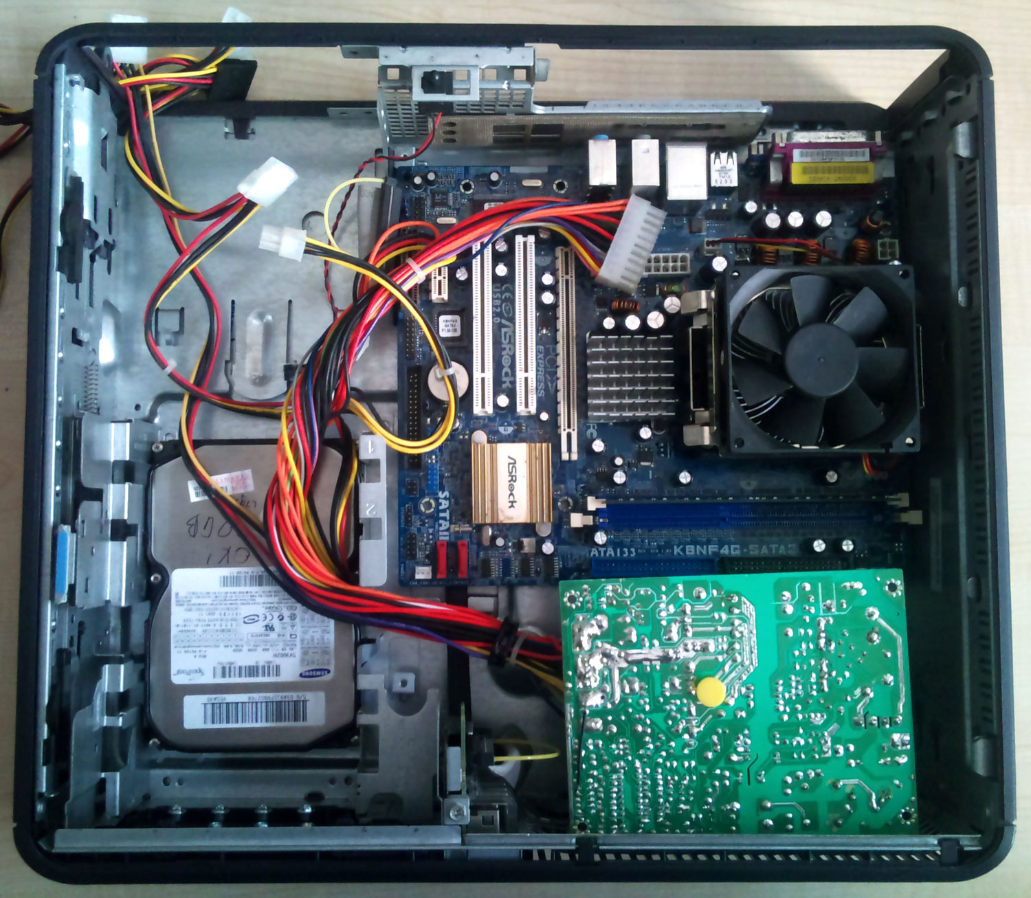

    Witajcie,
    Może trochę odkopuję temat, ale co tam ;)
    Na wstępie chciałbym zaznaczyć, że autor tematu wkleił zdjęcie obudowy DESKTOP a nie SFF Dell'a gx620.
    Tak się stało, że jestem posiadaczem w pełni działającego gx620 SFF oraz posiadam obudowy DESKTOP i SFF bez "bebechów"
    Od razu powiem, że wrzucenie czegokolwiek do obudowy Small Form Factor jest praktycznie niemożliwe. Przeciętna płyta ATX nie wejdzie (jest zbyt długa), płyta micro-ATX zmieści się, ale zostanie mało miejsca na resztę podzespołów. Już sam komputer oryginalnie wygląda jak archiwum programu 7-ZIP :D
    Czy i5 2500k z płytą ATX zmieści się w obudowie SFF Optiplex GX 620?
    Ryc. Wnętrze gx620 SFF. Jak widać miejsca tyle co nic...
    Myślę, że wrzucenie wydajnego procesora i wydajniej karty graficznej jest możliwe chyba tylko w wypadku chłodzenia ich wodą/olejem*
    Teraz pora na obudowę DESKTOP.
    Tutaj jest już wręcz kolorowo. Na szybko cyknąłem telefonem kilka zdjęć różnych rozmieszczeń elementów w obudowie. Zdjęcia są ułożone chronologicznie i są tylko poglądowe.
    Zaczynamy od płyty ATX.
    Czy i5 2500k z płytą ATX zmieści się w obudowie SFF Optiplex GX 620? Czy i5 2500k z płytą ATX zmieści się w obudowie SFF Optiplex GX 620?Czy i5 2500k z płytą ATX zmieści się w obudowie SFF Optiplex GX 620?Czy i5 2500k z płytą ATX zmieści się w obudowie SFF Optiplex GX 620? Czy i5 2500k z płytą ATX zmieści się w obudowie SFF Optiplex GX 620?
    Kilka uwag do zdjęć:
    - Dysk twardy jest oczywiście ułożony nad płytą główną, a nie pod (łatwiej mi było ułożyć podzespoły)
    - Karta Graficzna jest podłączana przez Riser Card. Można użyć giętkiego, ale jak ktoś ma to i sztywny 1U się nada.
    - Płytka zasilacza jest montowana nad karta graficzną (ma 4 cm wysokości, więc się spokojnie mieści). dodatkowo jest idealnie na wysokości napędu optycznego
    - Zasilacz można przenieść nad dysk twardy w przypadku obaw o odprowadzanie ciepła z GPU
    - Wykorzystałem tutaj kartę graficzną z jedno slotowym chłodzeniem, ale "dwupłatowce" też powinny wejść ;)
    Teraz pora na zabawę z płytą micro-ATX. Skoro większa płyta weszła, to i ATX wejdzie bezproblemowo ;) Tutaj są dwie koncepcje:
    KONCEPCJA 1:
    Czy i5 2500k z płytą ATX zmieści się w obudowie SFF Optiplex GX 620?Czy i5 2500k z płytą ATX zmieści się w obudowie SFF Optiplex GX 620?Czy i5 2500k z płytą ATX zmieści się w obudowie SFF Optiplex GX 620?Czy i5 2500k z płytą ATX zmieści się w obudowie SFF Optiplex GX 620?
    UWAGI:
    - Ewentualnie HDD umieszczamy pod płytką zasilacza i przy użyciu giętkiego Riser Card mamy całkiem sporo miejsca dla karty graficznej (nawet wysokiej i co ważne - długiej)
    KONCEPCJA 2:
    Może trochę to pomogło innym ;) Niedługo znowu napiszę, bo z zamiarem wrzucenia czegoś do obudowy po gx620 nosiłem się od dawna ;)
    * - w pewnym momencie zacząłem się zastanawiać nad projektem komputera w obudowie SFF i wpadłem na pomysł, aby całe wnętrze zalać olejem. Radiatory byłyby umieszczone przy przednim grillu i na całej długości tylnej ścianki. Niemożna także zapominać o tym, że cała góra jest metalowa - więc albo sama działałaby jako odpromiennik, albo wystawiłoby się przez nią tak samo radiatory. Z drugiej strony można dać pompkę i chłodnicę na zewnątrz. Tylko trochę się to kłóci z ideą dobrego komputera zamkniętego w małej obudowie...
    Pozdrawiam!
  • #22 11477615
    rtj71
    Spec od komputerów
    Posty: 4983
    Pomógł: 474
    Ocena: 353
    Ty z tym gołym zasilaczem serio? :>
    Zawsze dellowskie obudowy mi się podobały, proste, schludne bez zbędnych bajerów. Ja bym z tego HTPC zrobił najprawdopodobniej ;) A koncepcja chłodzenia? 220mm wentylator na górze (trzeba by troszkę pociąć blachy), reszta pasywnie + dysk w bitumenboxie, brak napędu (bo i po co) - w jego miejsce czytnik + potencjometr do wentylatora.
  • #23 11478540
    VIGOR_PICTURES
    Posty: 871
    Pomógł: 20
    Ocena: 148
    Wszystko zależy od tego kto miałby używać komputera. Jeśli dostęp do niego będę miał wyłącznie ja, to nie musze płytki zasilacza dodatkowo chronić, ważne żeby była odseparowana od reszty elementów - od strony lutów 2mm płytka z pleksi.
    W innym przypadku zasilacz wyląduje w obudowie wykonanej z siatki tuningowej.
