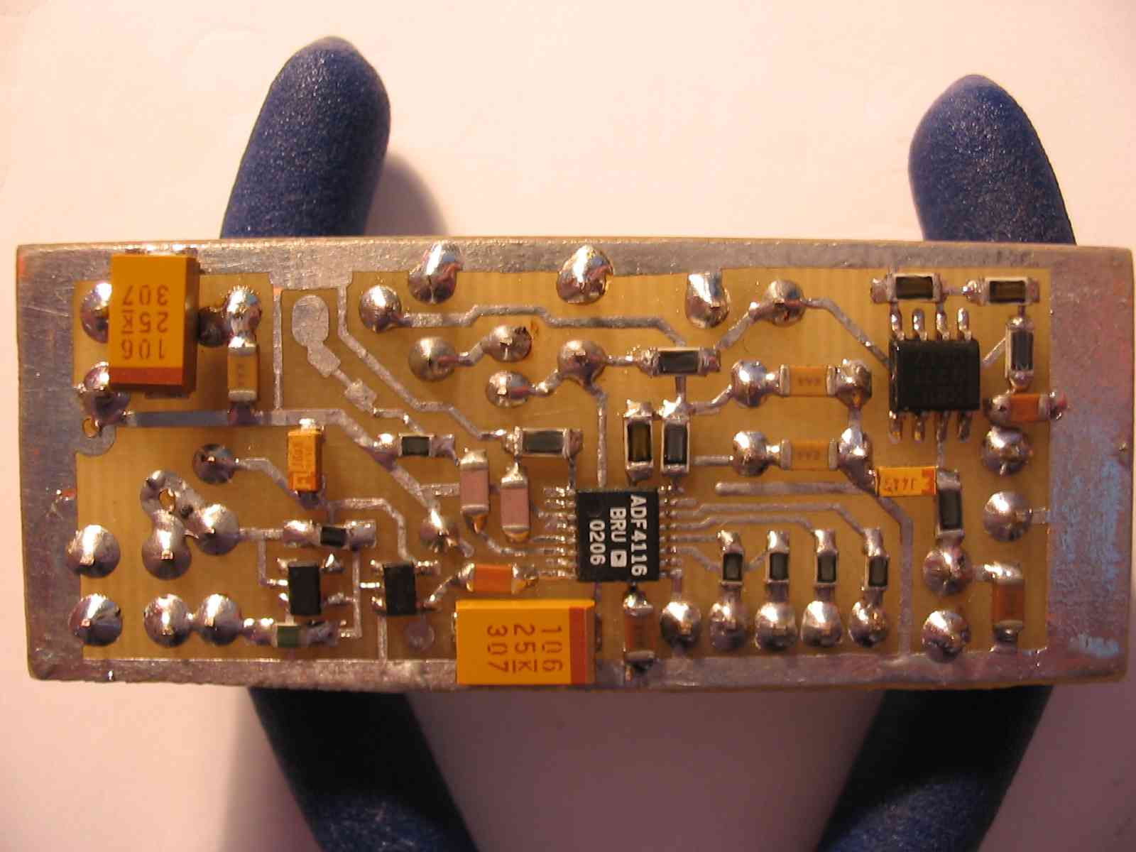

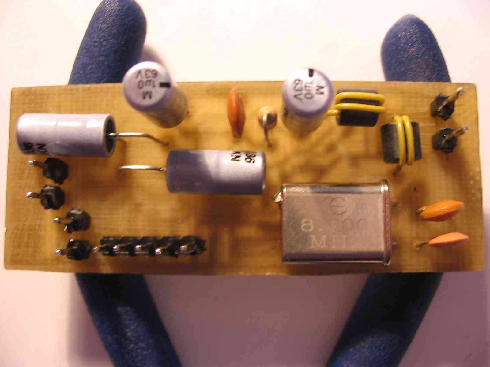

  • #13 1189158
    morph13
    Poziom 25  
    Posty: 987
    Pomógł: 25
    Ocena: 32
    Analog pokrywa koszt wysyłki (możesz zamówić tylko 2 scalaki z danego "rodzaju układów").
    Nie ma sensu zamawiać więcej bo i Analog zrobi jak TI - czyli wycofa się z dostarczania sampli do polski. Na temat handlu samplami jeden z przedmówców już się wypowiedział i jak najbardziej go popieram.
    Polecam ADF4116, piękny PLL, dostępny soft na Analog-u do sterowania/uruchamiania syntezera po LPT (3 linie i GND). Może trochę kłopotliwy z dopasowaniem wejścia ale jak już odpali to śmiga aż miło. Soft daje możliwość sterowania każdym "elementem składowym" kości.
    Poniżej fotki PCB z w pełni działającym w/w PLL-em.
