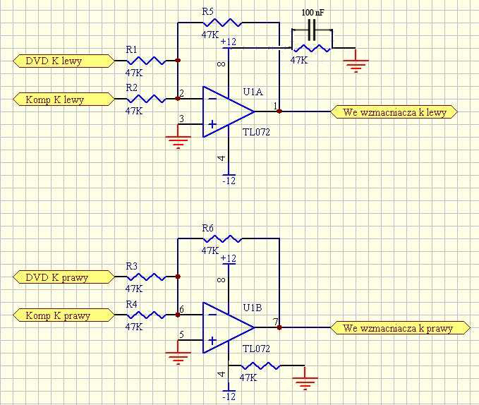

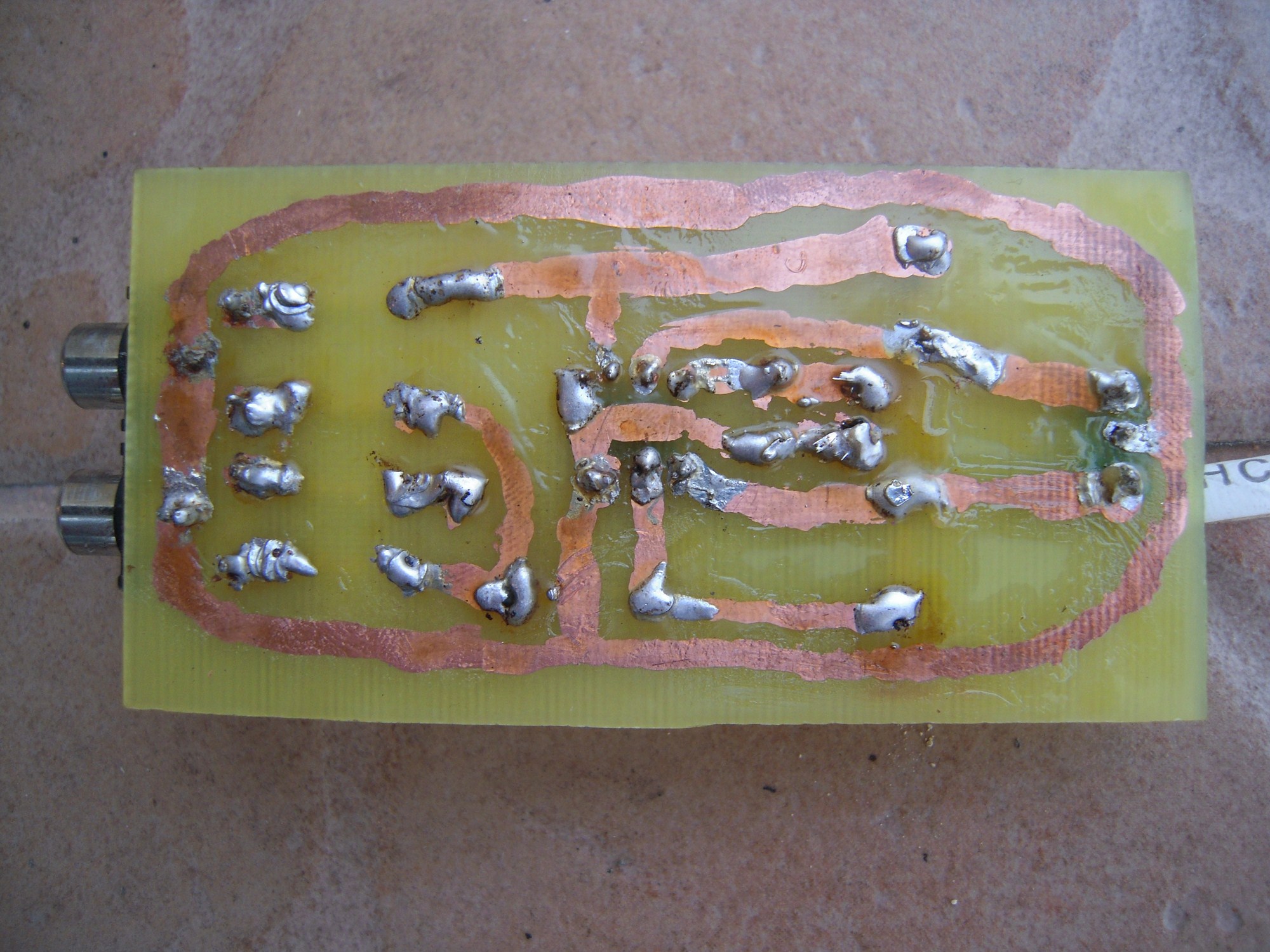

    Dj Haker
    Poziom 35  
    Posty: 2927
    Pomógł: 322
    Ocena: 99
    Niestety nie dałem rady wcześniej wstawić.
    Czy napięcie 12V na wyjściu sumatora TL072CN jest prawidłowe? Czy napięcie 12V na wyjściu sumatora TL072CN jest prawidłowe?
    W jaki sposób mogę uzyskać -12V ?

  • #10 11035310
    E.L.O.
    Posty: 821
    Pomógł: 140
    Ocena: 49
    - Źle połączone ścieżki, trzeba zrobić nową płytkę.

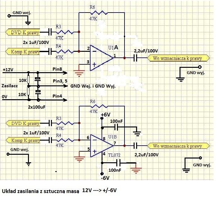

    Witam ponownie. Uwzględniłem Wasze uwagi i poprawiłem schemat. Oto on:
    Czy powyższy schemat jest prawidłowy ?
    Niestety nie wiem o co chodzi z kondensatorami separującymi. Mam je połączyć względem 0V czy w taki sposób aby napięcie z wejścia przechodziło przez niego i docierało do TL072 ?
    Ponawiam pytanie.
    Czy mogę wykorzystać jakiś układ scalony ze starego zasilacza komputerowego aby uzyskać -12V ? Wówczas nie musiałbym robić nowej płytki, tylko przerwać ścieżkę pomiędzy 3,5 a 6 pinem.
    Edit: Rysowałem na szybko i zapomniałem narysować połączeń między ścieżkami. Dodałem dwa rezystory 47k na 8 i 4 pin oraz kondensator 100nF na 8 pin.

  • #12 11046335
    E.L.O.
    Posty: 821
    Pomógł: 140
    Ocena: 49
    Mniej więcej tak ma być z kondensatorami separującymi:

  • #15 11057064
  • #17 11068113
    E.L.O.
    Posty: 821
    Pomógł: 140
    Ocena: 49
    Dj Haker napisał:
    Czy te kondensatory 1uF i 2,2uF mogą być elektrolityczne ?
    Mogą być, tylko nóżki "+" tych kondensatorów podłącz odpowiednio do R3, R4, pin1, pin7 a nóżki "-" do gniazda RCA (DVD, Komp.) i do wyjścia do wzmacniacza.

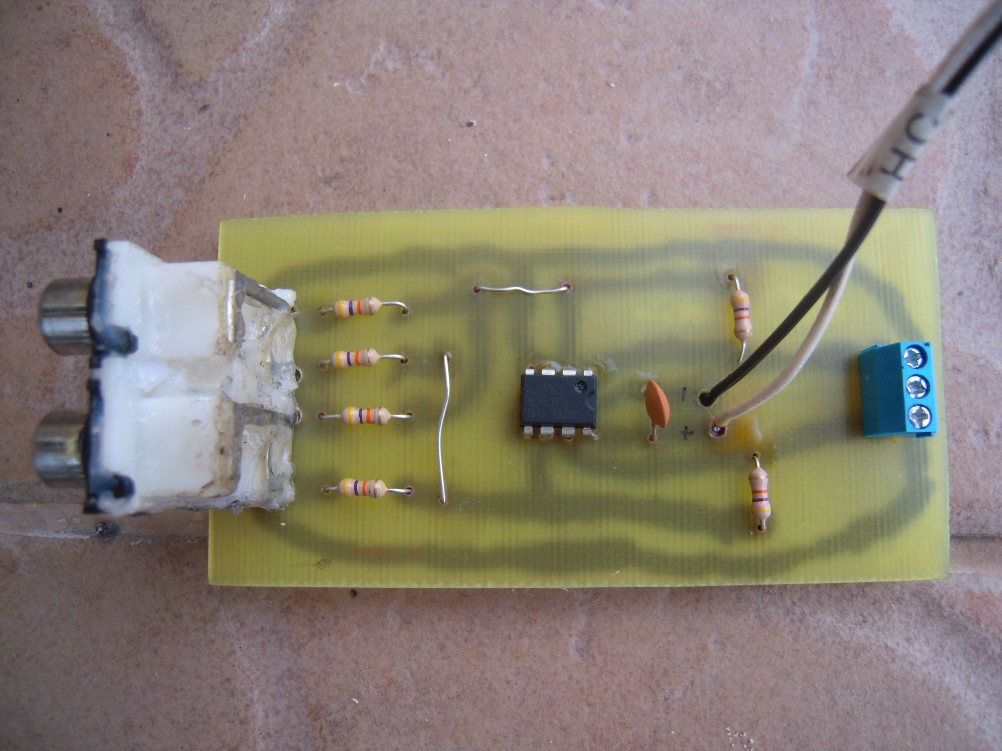

  • #18 11075146
    Dj Haker
    Poziom 35  
    Posty: 2927
    Pomógł: 322
    Ocena: 99
    Zmontowałem układ, jednak wzmacniacz gra bardzo cicho.
    Przed kondensatorem 2,2uF mam około 10V w stosunku do masy, za nim napięcie spada właściwie do 0 i jest niewykrywalne przez miernik.
    Co jest nie tak ? Zbyt duża / mała wartość tego kondensatora ?

    E.L.O.
    Posty: 821
    Pomógł: 140
    Ocena: 49
    Wrzuć parę zdjęć z opisem połączenia i zasilania, zobaczę czy dobrze zrobiona płytka.
    Jakie jest zasilanie teraz? 0V+12V? Jeśli tak to po utworzeniu sztucznej masy (tak jak na moim schemacie) masz zasilanie +6V/masa sztuczna GND/-6V, wszystkie napięcia trzeba mierzyć względem masy sztucznej a nie masy zasilacza.
    Może coś źle robiłeś lub wcześniej już uszkodziłeś TL072 przy pierwszej próbie.
