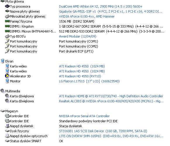

    Komputer samoczynnie się wyłącza – losowe restarty, RAM, zasilacz czy przegrzewanie?
    Screen pokazuje wszystko.
    Zasilacz :
    ModeCom Feel - 350 ATX
    Testy zaraz wykonam ^^

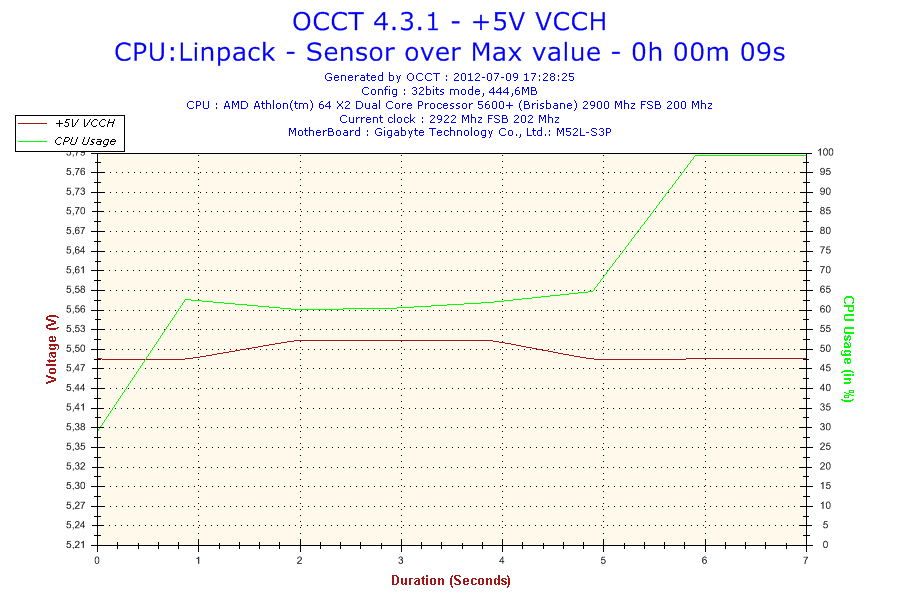

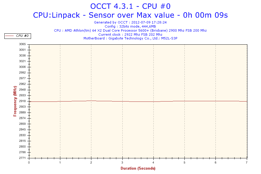

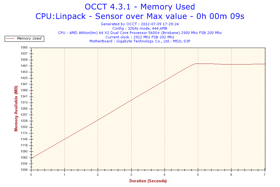

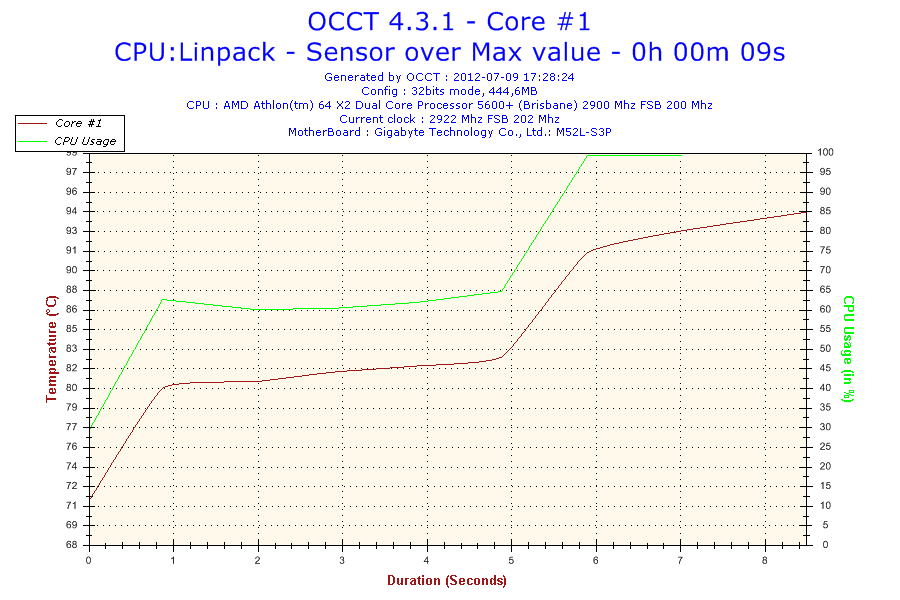

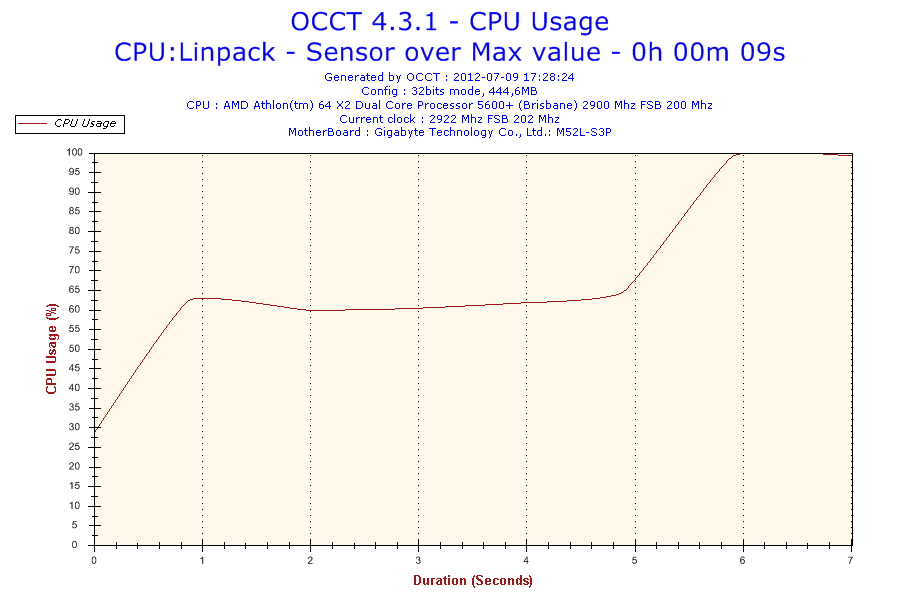

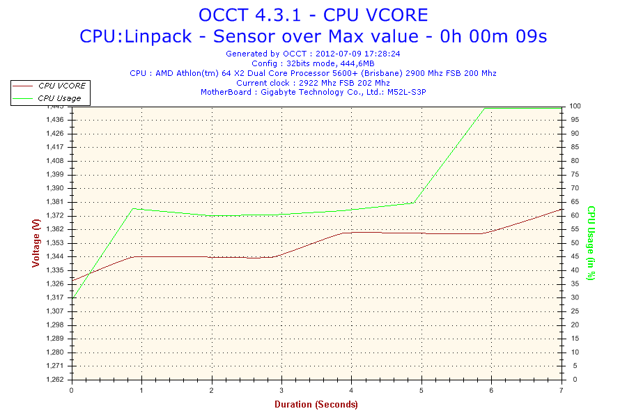

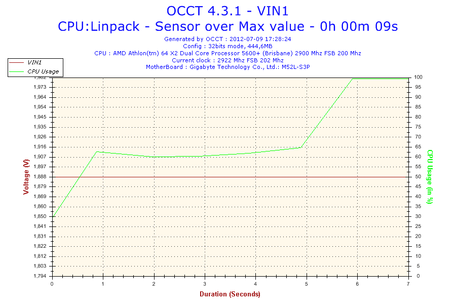

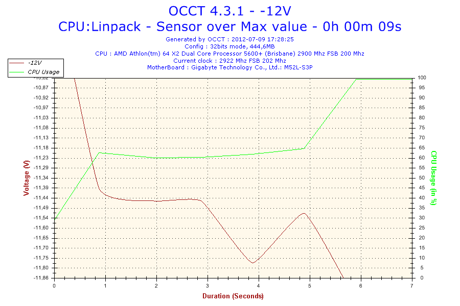

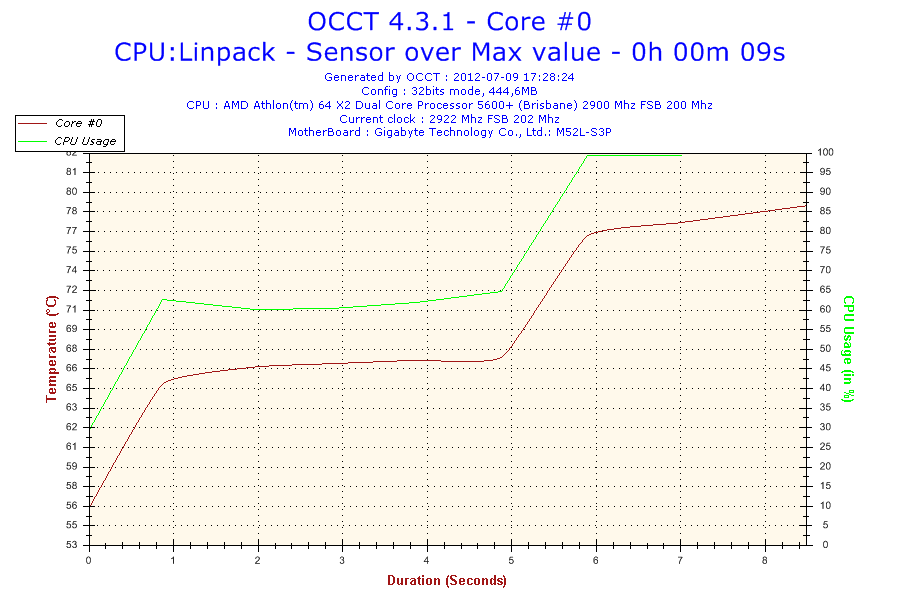

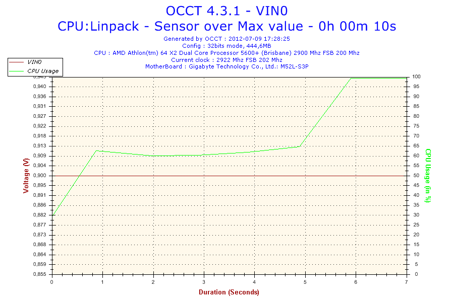

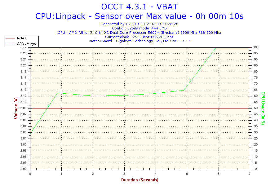

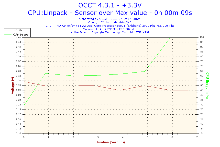

  • #8 11087488
    kubasiek221
    Posty: 97
    Pomógł: 14
    Nie mam, sprawdzałem.

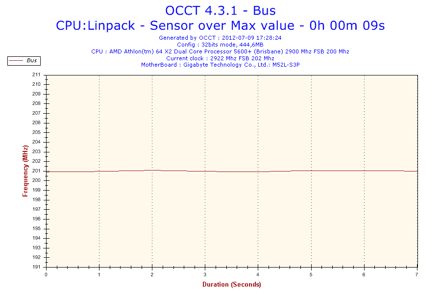

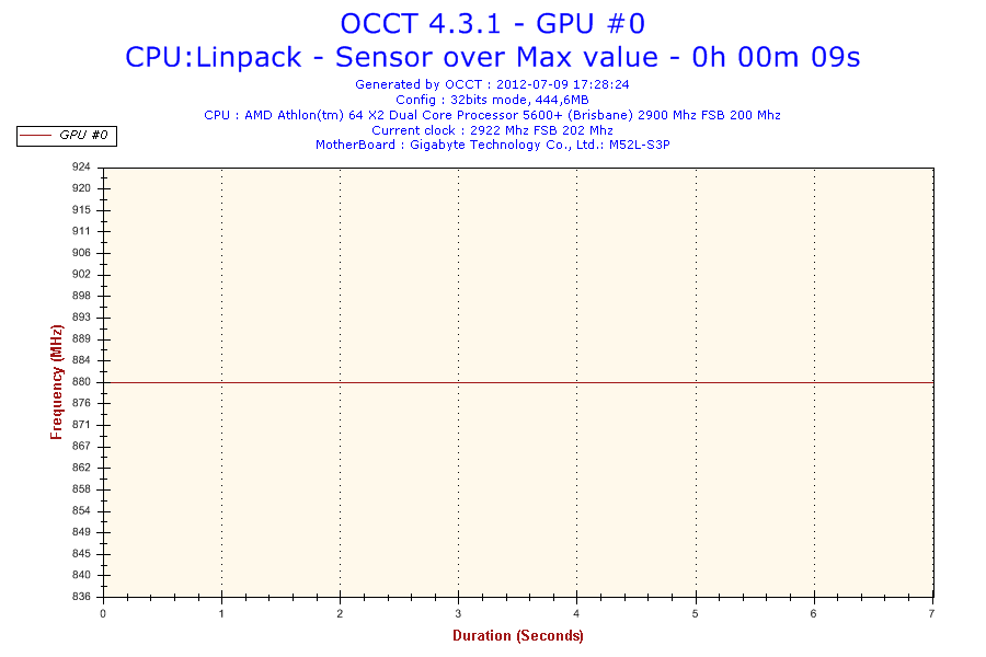

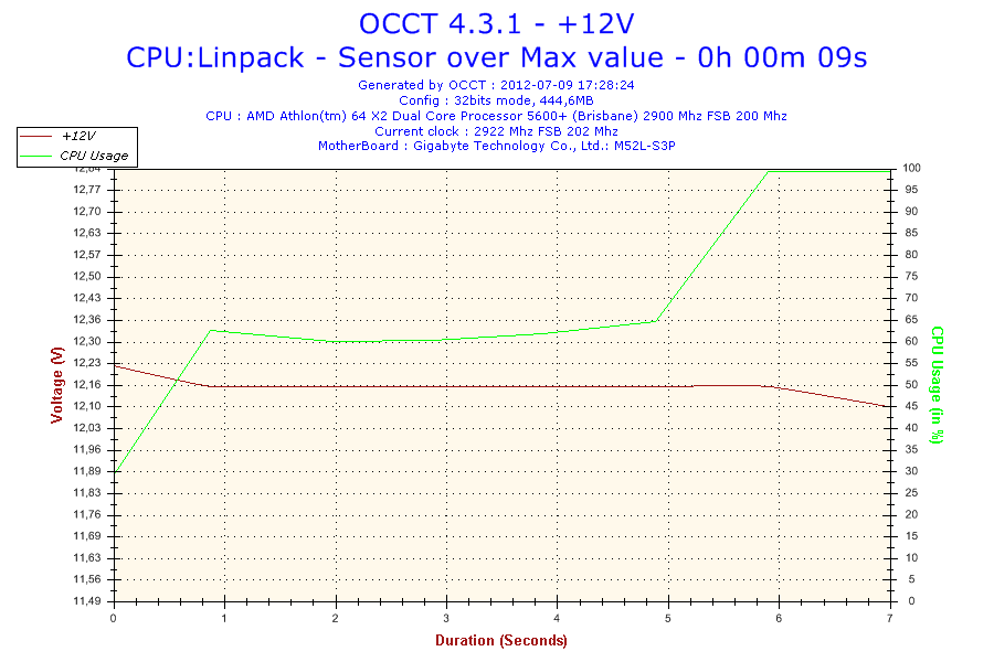

    Wyniki z OCCT
    Komputer samoczynnie się wyłącza – losowe restarty, RAM, zasilacz czy przegrzewanie? Komputer samoczynnie się wyłącza – losowe restarty, RAM, zasilacz czy przegrzewanie? Komputer samoczynnie się wyłącza – losowe restarty, RAM, zasilacz czy przegrzewanie? Komputer samoczynnie się wyłącza – losowe restarty, RAM, zasilacz czy przegrzewanie? Komputer samoczynnie się wyłącza – losowe restarty, RAM, zasilacz czy przegrzewanie? Komputer samoczynnie się wyłącza – losowe restarty, RAM, zasilacz czy przegrzewanie? Komputer samoczynnie się wyłącza – losowe restarty, RAM, zasilacz czy przegrzewanie? Komputer samoczynnie się wyłącza – losowe restarty, RAM, zasilacz czy przegrzewanie? Komputer samoczynnie się wyłącza – losowe restarty, RAM, zasilacz czy przegrzewanie? Komputer samoczynnie się wyłącza – losowe restarty, RAM, zasilacz czy przegrzewanie?
    #9 11087504
    Kacperek060
    Poziom 19  
    Posty: 436
    Pomógł: 6
    Ocena: 4
    Temperatura procesora jest za duża, zapewne przegrzewanie prowadzi wyłączenia komputera. Masz zamontowane wentylatory w obudowie ? w grę wchodzi także wymiana pasty termoprzewodzącej na procesorze, oraz najlepiej wymiana chłodzenia. Jakie jest obecnie?

    Procesor się przegrzewa bo nie ma styku z radiatorem, w 9 sekund dobił do 90 stopni i pewnie Shutdown.
    Zdemontuj chłodzenie, nałóż świeżą pastę - jeśli nie posiadasz to kup np Arctic Silver 5 i nałóż w postaci + na środku procesora.

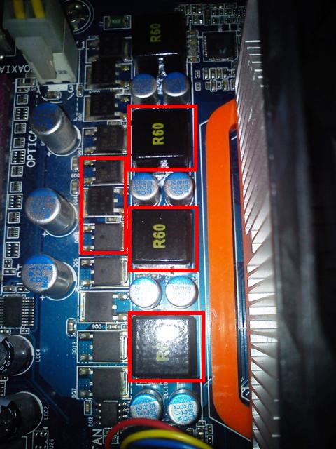

    Byłbym skłonny stawiać na płytę a właściwie na zasilanie procesora. Sprawdź temperatury układów i tranzystorów w pobliżu gniazda procesora. Jeśli któryś będzie wyraźnie cieplejszy, to będziesz bliżej rozwiązania.
    Użyj któregoś programu do testowania stabilności procesora np ORTOSa albo co tam wujek Google podrzuci. Ciekawe czy również zgaśnie?

    Jak sprawdzalem teraz wył koło minuty i shutdown.
    Nie znam sie zbytnio na elektronice, pokażesz mi jak wyglądają te tranzystory :)?
    Okej, juz wiem jak wyglądają, sprawdziłem i niektóre są ceplejsze niz inne..
    Z Radiatorek letni ...

    Jeśli nie parzą, to można je pominąć jako przyczynę. Wcześniej napisałeś o sporej różnicy temperatur rdzeni a to może być wskazówka. Wiem, że w warunkach "domowych" ciężko zdobyć inny procesor (ale łatwiejsze niż płytę) na ten socket ale dało by się dowieść czy aby to nie sensory kłamią.
    Można jeszcze pogrzebać w BIOSie i podnieść graniczną temperaturę alarmu procesora bądź go wyłączyć. Ostrzegam, że konieczna jest wtedy kontrola temperatury jakimś zewnętrznym miernikiem!!
    Zdarzało się, ze temperatura procesora wariowała po instalacji nowych sterowników, ale dotyczyło to kart graficznych. Jednak trop warto sprawdzić. Nie namawiam do reinstalacji starych driverów ale odpal kompa z jakiegoś LIVE'A np Hiren'sBoot lub linuksa. Dodatkowo Hiren's ma dużo narzędzi do kontroli sprzętu np SIW.

    Problem został częściowo rozwiązany, winna była płyta, układ przy mostku był uszkodzony, poza tym czujniki temperatury przy procesorze również.
    Teraz temperatura nie przekracza 50 stopni :)
