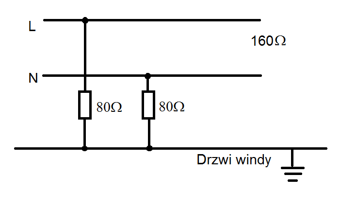

    Zwracam się proźbą o pomoc.
    Mianowicie za mieszkanie w wielkiej płycie dostałem 10 krotnie wyższy rachunek za prąd ze względu na to że prawdopodobnie w czasie remontu windy ktoś wwiercił się w przewód mieszczący się w ścianie graniczącej z szybem windowym. Z gniazdek elektrycznych w tym obwodzie mogę korzystać nadal. Pobór nielegalnej energii wynosi około 600W
    Do szybu nie mogę wejść a oględziny wskazują na taki układ połączeń:
    Wysoki rachunek za prąd po remoncie windy - możliwe uszkodzenie przewodu?
    Zastanawia mnie rezystancja rzędu 80ohm miedzy konstrukcją windy a przewodem fazowy i zerowym. Czy można wwiercić kołek by uzyskać taki opór aż na dwóch żyłach jednocześnie? może są dwa nawiercenia? Czy może być inny powód takiego uszkodzenia? Co zrobić gdy spółdzielnia i wykonawca dźwigu nie reaguje na wezwanie do naprawy?

    Daj sobie spokój kolego z szukaniem uszkodzenia które nie istnieje.
    jakim niby cudem Przewody z obwodów w Twoim mieszkaniu znajdują się w szybie windy?
    Nie masz zielonego pojęcia jak wygląda proces budowlany.
    Co mierzyłeś, czym mierzyłeś jak mierzyłeś i po co mierzyłeś skoro wyników nawet zinterpretować nie potrafisz.
    Jeszcze sobie lub innym krzywdę zrobisz.

    Licznik jest ok, a uszkodzenie jest na jednym obwodzie (już odłączonym zresztą) i to właśnie z tym który graniczy przez ścianę z nową windą (była wymiana kabina, drzwi i wnętrze szybu).
    W teorii sprawa wygląda czysto - czyli prąd przez rezystancję pędzi w konstrukcję windy i nie interesuje mnie gdzie ma to miejsce.
    W praktyce jak to możliwe, aby aż 2 żyły przez równe rezystancje były sprowadzone do ziemi a do tego bym nie czuł ciepła na ścianie. Do tego jak kolega wspomniał jest przerwa dylatacyjna która powinna mnie osłaniać.
    Dla mnie ta awaria to magia... Jak widzę rachunek na 1 tyś. zł za prąd to już spać nie mogę... Może ktoś jeszcze z Was ma pomysł co można by było sprawdzić lub jak wykryć miejsce upływu

    Skończyłem elektrotechnikę i pracuje w zawodzie ale mimo to ja i koledzy z branży nie potrafią namierzyć awarii bez wchodzenia do szybu - a tam zakaz wstępu.
    Uszkodzony obwód znam a błąd pomiaru 5% czy nawet 20% w tym wypadku tez by był do zaakceptowania (na pewno jest niemetaliczne "zwarcie z windą") - tu chodzi o zasadę i znalezienie przyczyny awarii która nie jest na pewno standardową.
    Dlatego też pytam Was fachowców i chętnie wysłucham innych rad jak można to precyzyjnie namierzyć lub co w tym przypadku robić.

    Odłączyłem obwód tak by "wisiał" tylko jeden przewód (czyli ten uszkodzony) i tak dokonywałem pomiarów.
    Zastanawiam się czy nie zaryzykować i zewrzeć żyłę "niebieską z czarną" a później podłączyć do przewodu fazowego - wówczas prąd by spłynął w konstrukcje windy i gdzieś wydzieliło by sie około 1200W ciepła które może bym poczuł
    Istnieje niestety ryzyko porażenia osób w windzie i dlatego tego nie robię. A może jakaś inna opcja namierzenia istnieje?

    Może zamiast mierzyć rezystancję tak jak na schemacie jest, to mnie nie dziwi powtarzalność wyniku 80Ω a po wydzieleniu uszkodzonego obwodu zrobić tak.
    Skoro wiesz który przewód jest uszkodzony poprzez ów to domniemane przewiercenie i go odłączyłeś w całości od instalacji i nie jest zasilany i nie ma na nim odbiorników to bym wziął zmierzył prąd amperomierzem podpinając każdą jego żyłę do fazy - amperomierz - żyła przewodu uszkodzonego :D
    Zaś z drugiej strony dziwi mnie jedno jeśli by przewiercili przewód to by uległ uszkodzeniu i przerwie ale uznajmy prawo ironii losu nr.1219 i uległ zwarciu do mocowanego elementu konstrukcji windy z metalu ( kotwa stalowa ) tyle że winda ma wykonane połączenia wyrównawcze na konstrukcji więc nastąpi `` metaliczne `` zwarcie i twoje zabezpieczenie musi odłączyć obwód. Zaś jak by przewiercili przewód i umocowali coś co jest izolowane `` nie metalowe `` np. oprawa oświetlenia szybu windy z tworzywa sztucznego to nie ma zwarcie ale by wystąpiło zwarcie między L - N ew PEN w przewodzie uszkodzonym zabezpieczenie musi zadziałać lub całkowita przerwa w zasilaniu.
    Może wystąpić prawo ironii losu nr. 1322 i przewiercili się idealnie w przewodzie między żyłami i nic się nie dzieje kołeczek ma koszulkę plastykową i jest izolacja nie ma zwarcia i nic się nie dzieje.
    Nawet gdyby nastąpiło odsłonięcie żyły L i by miała kontakt z betonową ścianą to nic poważnego nie powinno pojawiać się w oznakach no chyba że złapie wilgoci.

    Zgodnie z pierwszą podpowiedzią zmierzyłem prąd idący do ziemi (konstrukcji windy) i wyszło 2,62A na każdy przewód z osobna czyli po przeliczeniach wychodzą dane podobnie jak w pierwszym przedstawionym schemacie.
    Zaszły jednak wielkie zmiany.
    Rozkułem beton przy podłodze a tam z jednego przewodu było rozgałęzienie na 2 z czego wykrywaczem przewodów pod napięciem wykryłem że jeden idzie od gniazdka do gniazdka a drugi ucieka w podłogę i znika z lokalu do szybu windowego lub do sąsiada poniżej. Jako że nadal jest „zwarcie” z windą i dane z pomiarów nie uległy zmianie nasuwa mi się nowe pytanie.
    Czy jest możliwe aby 30 lat temu budując blok ktoś zasilał z obwodów mieszkaniowych szyb windy i w tym celu wyprowadził przewód za lokal?
    Czy istnieją obecnie jakieś urządzenia w szybie które mogą potrzebować zasilania w szybie a są jednocześnie spięte z konstrukcją windy?
    Może ktoś ma inną wizję usterki i zastosowania wyprowadzonego prawdopodobnie za lokal przewodu?

    Budowa wielkiej płyty miała to do siebie, że przewód do lampy na środku pomieszczenia u sąsiada poniżej przebiegał nad jego płytą sufitową, a pod Twoją wylewką podłogową, tak więc tutaj nie dopatrywał bym się rewelacji.
    Natomiast nigdy nie było tak, żeby winda była zasilana z obwodów mieszkaniowych. To był zawsze oddzielny obwód, oddzielnie opomiarowany, chociaż trasy przewodów instalacji elektrycznych mogły pozostawiać wiele do życzenia.
    Jeżeli to z Twojego obwodu jest niby zasilana część urządzeń windy, brak tego zasilania może się objawiać usterką w pracy windy - czy zwróciłeś na to uwagę ?
    Chociaż tutaj chodzi o straty energii na urzadzeniu konstrukcyjnym windy, tak więc ... nie tędy droga. Tylko pomiar izolacji może wykazać połączenie Twojej instalacji konstrukcją windy, a o tym cisza, dalsze poszukiwania sprawcy, bo
    :| Jakich pomiarów ?

    Nigdy szybów dźwigu nie zasilano z lokali. W budynkach z dwoma dźwigami były trzy obwody bezpośrednio zasilane z TA na parterze lub w piwnicy. Dwa trójfazowe oraz jeden jednofazowy tzw. administracyjny służący do zasilania gniazd w maszynowni oraz oświetlenia szybu.
    Istniały przypadki, kiedy nadmiar przewodu wpychano w dylatacje i tzw. gary. Często przewód oświetlenia górnego prowadzono pod podłogą sąsiada zamieszkałego piętro wyżej, ale nie ma technicznej możliwości aby Twój przewód znalazł się w szybie. W latach osiemdziesiątych lubowano się w zatapianiu przewodów w wylewce. Tu szukałbym uszkodzeń.
    Remont dźwigów podejrzewam jest tylko zbiegiem okoliczności. A te ponad 2,5A wyszłoby od razu podczas skręcania i montażu prowadnic czy innych elementów metalowych.
    Jest potrzebny doświadczony pomiarowiec z profesjonalnym miernikiem parametrów instalacji, który potrafi na bieżąco interpretować wyniki. Multimetr się do tego nie nadaje.
    Twoje pomiary nic nam nadal nie "mówią", nie piszesz jak, gdzie, co i przy czym mierzyłeś. Nie kombinuj z podawaniem fazy, bo bidy sobie i komuś narobisz.
    Zrób szkic rzutu pietra i mieszkania, co to za obwód - łazienka czy kuchnia?

    Wwiercenie się (a raczej lekkie uszkodzenie) w przewód zasilający mieszkanie podczas modernizacji dźwigu nie jest wcale takie rzadkie :)
    Już wyjaśniam:
    W budynkach z wielkiej płyty przewody zasilające mieszkania idą pod posadzką (przeważnie lastryko). Niestety ich dokładna lokalizacja jest nieznana nawet przez projektanta, majstra czy nawet robotnika, który je kładł. Po prostu nikt nie wie jak one idą i nikogo to nie obchodziło.
    Niesamowicie często zdarza się, że te przewody idą bardzo blisko progu drzwi szybowych (czasami jak się wyciągnie drzwi szybowe z futryną to przewody są na wierzchu).
    Może się tak zdarzyć że podczas montowania nowych drzwi szybowych zostaną one postawione na przewodach zasilających mieszkania. Ciężar drzwi powoduje, że izolacja zostanie lekko uszkodzona i pojawia się upływ na drzwi. Oczywiście wtedy na drzwiach pojawia się faza, ale nie pełna po prostu delikatny upływ. Jako że montażyści pracują w rękawiczkach praktycznie nic nie czują.
    Następnie takie drzwi się uziemia np. do prowadnic (jest to bardzo dobre uziemienie), więc cały upływ idzie w uziemienie i przy okazji ciągnie prąd z twojego licznika :(.
    Mój przydługi wywód ma sens jeśli oczywiście masz licznik na klatce schodowej a nie w mieszkaniu.
    W takich sytuacjach najlepiej poprowadzić nowy przewód zasilający z licznika do mieszkania. Jest to rozwiązanie najszybsze i najpewniejsze. Szukanie uszkodzenia przewodu według mnie nie ma sensu i jest stratą czasu.
