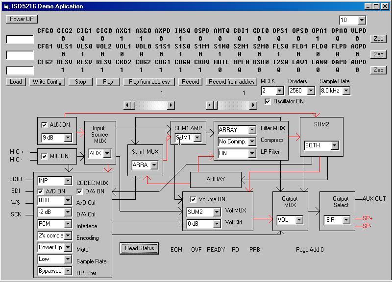

    Pavlik71
    Posty: 148
    Pomógł: 4
    Ocena: 18
    Ja jednak radziłbym zastosować ISD. Właśnie jakiś miesiąc temu bawiłem się w obsługę ISD5216 Zrobiłem nawet własną aplikację do jego sterowania. Układ graficzny programu zerżnąłem z aplikacji Winbonda.
    Układ steruję przez port LPT. Kabel połączeniowy i układ we wtyczce w nim zawarty zrobiłem taki sam jak proponują na stronie Winbonda.
    Teraz gdy już wiem jak ten układ sterować, zabieram się do sterowania nim ATmegą16. Załączm zdjęcie programu i sam program. Do działania programu potrzebna jest biblioteka inpout32.dll (szukaj w google).
    • ISD5216.exe (88 KB) Musisz być zalogowany, aby pobrać ten załącznik.
    • Mówiący procek. Jaki plik dźwiękowy wgrać do eeproma? Program.jpg (89.67 KB) Musisz być zalogowany, aby pobrać ten załącznik.

    Stary temat, ale go po raz ostatni wskrzesze.
    Nie mogę zmienić prowizji na plik sterowania tym ISD5216
    Dlatego umieszczam nowy post.
    Zrobłem ten program, chcąc poznać możliwości układu. Jakie było moje zdziwienie, gdy dźwięk był dla mnie byle jaki.
    A już mieliśmy z bratem zrobione "audiotele" - szafa na panele 1U, zasilacz główny, płyta procesora z 2 kościami 24c512 pamięci + zegar czasu rzeczywistego podtrzymyanego akumulatorami (pewnie do tego czasu podtrzymują zegar), RS323 lączący atmege z kompem, dwa zestawy JUKO przedłużające RS232 na odległość paru km i 15 płyt wielkości 1U, a na każdej z nich ISD5216 (dobrze, że nie kupiliśmy wszystkich), odbiorniki DTMF i prowizoryczne układy telefonu stacjonarnego.
    Do tego wszystkiego był program na atmegę, który robił to co trzeba i na kompie był drugi, który monitorował i zarządzał urządzeniem.
    I wszystko padło, bo dźwięk z ISD był do d... i do tego tylko 16 min w najgorszym wydaniu - w najlepszym 4 min i też kicha.
