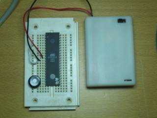

    Oto mały projekt pokazujący jak za pomocą mikrokontrolera można generować dźwięk. Układ bazujący na mikrokontrolerze Atmega16 jest w stanie odtworzyć dźwięk zapisany w plikach MIDI. Oczywiście wcześniej muszą zostać przekonwertowane w specjalnym programie dostępnym na stronie źródłowej. Jakość dźwięku ze względu na prostotę urządzenia jest nie najlepsza, ale projekt idealnie nada się dla początkujących elektroników.
    Na projekt składają się trzy elementy: głośniczek piezo, źródło zasilania (3 baterie AA) i mikrokontroler Atmega16. Mikrokontroler wykorzystuje wewnętrzny oscylator 1MHz, dzięki czemu nie trzeba korzystać z oscylatorów zewnętrznych. Projekt można szybko zbudować na płytce uniwersalnej. Sam kod napisany jest w AVR-GCC i dostępny na stronie źródłowej.

  • #27 7162247
    maly661
    Posty: 26
    Ocena: 6
    Atlantis86 napisał:
    Mógłbyś zaprezentować jak to odtwarza "Anti Atari Song"? ;P
    "Anti Atari Song" RULEZ - projekcik fajny i całkiem nieżle daje czadu. Przetestowane. Dziękuję :)
  • #28 7438211
    Ture11
    Posty: 5421
    Pomógł: 573
    Ocena: 1130
    Witam. Czy ktoś przetestował już ten układ do odtwarzania midi, od którego zaczął się temat? Spróbowałem coś takiego zrobić, ale nie dysponowałem Atmegą16, więc zrobiłem to na Atmedze32.
    Jedyne działanie układu to bardzo cichy pomruk w głośniczku...
    Program wgrałem do procka poprzez programator zintegrowany w Bascomie, a rezonator ustawiłem na 1MHz.
    Dziwi mnie tylko pobór - na zasilaczu pokazuje się 70mA.... To chyba dużo...
  • #29 7992967
