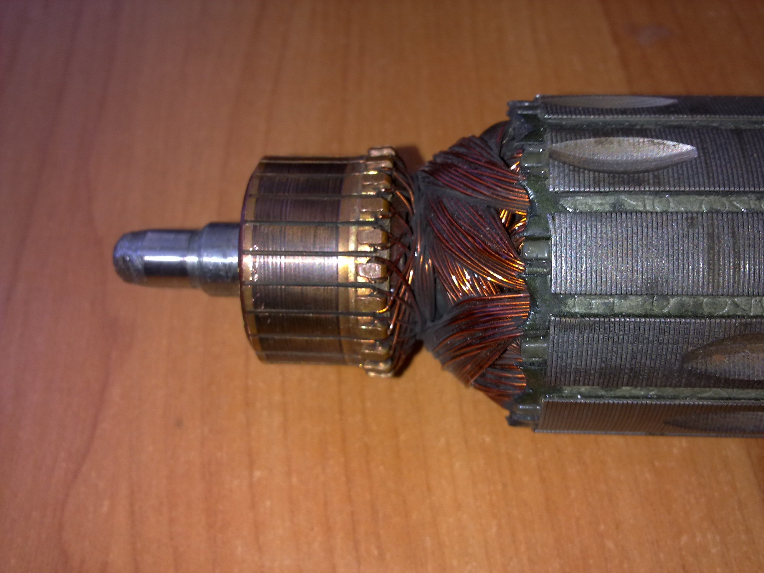

    Witam. W posiadanym odkurzaczu wymieniłem łożyska (6000Z), ale chyba za późno bo po kilku minutach padł wirnik. I teraz czy jest sens bawić się w naprawy; wymianę wirnika lub całego silnika, w sytuacji gdy w jednym serwisie wirników brak a za jakiś silnik 120 zł, a w drugim wirnik ok 60 zł? Tyle że nie wiem czy ten wirnik byłby możliwy do kupna skoro części już niemal nie ma... I stąd pytanie o sens szukania części.

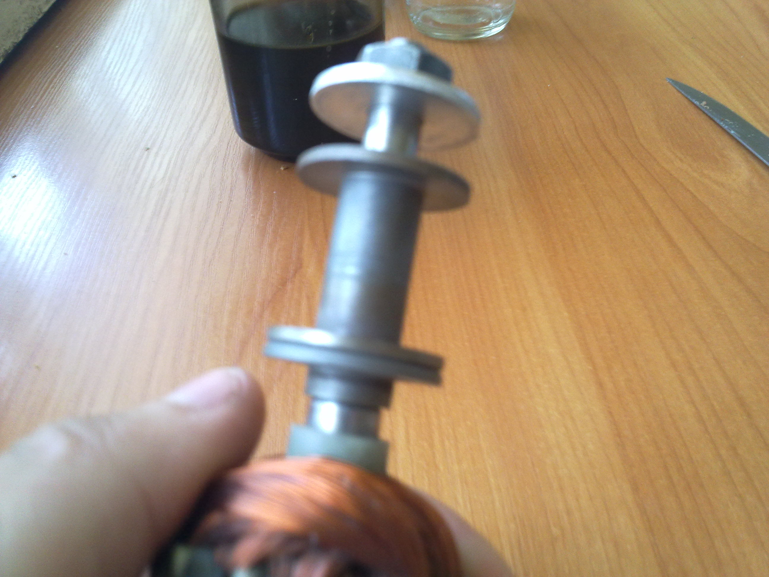

    Mogę Ci odsprzedać sprawny wirnik za 30zł, od silnika typ 417 montowanym w 338,5. Posiadam cały taki silnik z uszkodzonym stojanem- silnik wył mimo nowych łożysk. Wirnik wymieniony 4 miesiące temu, pracował może z 10godzin.
    Zdjęcia:
    Odkurzacz Zelmer 338 - Sens naprawy silnika. Problem z częściami. Odkurzacz Zelmer 338 - Sens naprawy silnika. Problem z częściami. Odkurzacz Zelmer 338 - Sens naprawy silnika. Problem z częściami. Odkurzacz Zelmer 338 - Sens naprawy silnika. Problem z częściami.
    Jak chcesz, to pisz na PW. Na mejla rzadko zaglądam.
    Odkurzacz warto naprawiać, mam takie 2, i sprawują się bardzo dobrze.

    Z łożyskami 6000z, to może byc silnik typu 300 lub 217. Musisz podać jaki to typ lub dać zdjęcie. W każdym wypadku wirnik ze zdjęcia nie będzie pasował, ponieważ jest na łozyska 608.
    Czy jest sens ? Jeżeli odkurzacz jest w dobrym stanie wizualnym to warto. Jego naprawa (wirnik szczotki, lożyska), da mu ok 15 lat życia. Dzisiaj żaden albo mało który odkurzacz tyle wytrzyma i na pewno będzie droższy niż nowe części zamienne ok 70zł.

    Jeżeli silnik masz typ 217, to jedyny wirnik jaki dopasujesz to 217.1200.
    Nieciekawie też bedzie z zamiennikami takiego silnika. Na pewno można założyć inny 217, ewentualnie sprawny 417. Nic innego ze wzgledu na małą średnice turbiny nie przychodzi mi do głowy.
