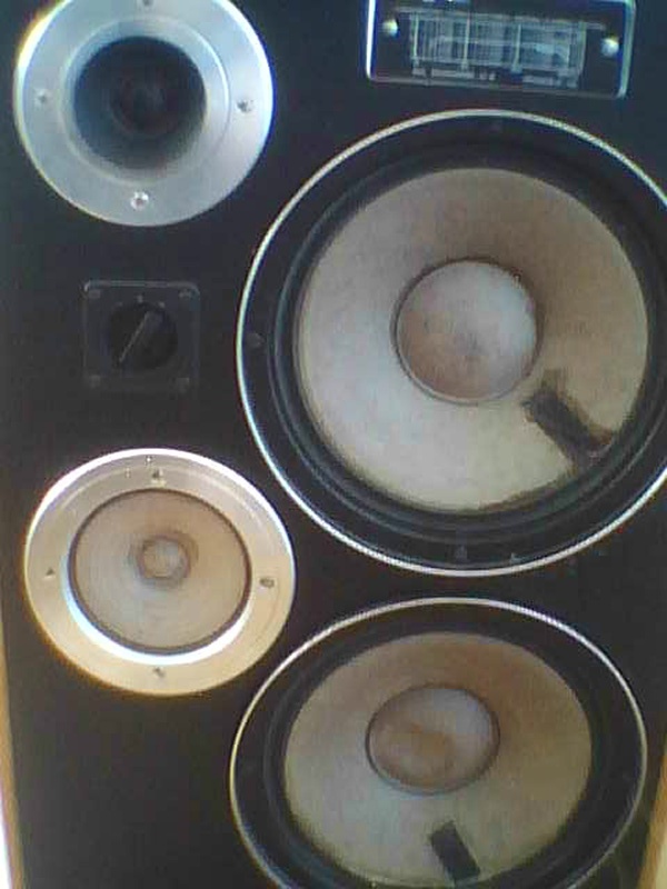

    Witam posiadam kolumny takie jak podane w temacie z rocznika 1983 4Ω i mam cztery pytania:
    1) Czym zastąpić GD 12/5
    2) Czy opłaca się wymienić te poklejone membrany bierne?
    3) Jak wymienić przełącznik pomiędzy tonami niskimi a wysokimi w kolumnie 2?
    4) Dlaczego membrana bierna w kolumnie 1 ma dużo większy wychył niż głośnik niskotonowy
    Kolumna 1:
    Unitra Tonsil ZG 40C/9 - Wymiana membran biernych i głośników szerokopasmowych? Unitra Tonsil ZG 40C/9 - Wymiana membran biernych i głośników szerokopasmowych? Unitra Tonsil ZG 40C/9 - Wymiana membran biernych i głośników szerokopasmowych? Unitra Tonsil ZG 40C/9 - Wymiana membran biernych i głośników szerokopasmowych?
    Kolumna 2:
    Unitra Tonsil ZG 40C/9 - Wymiana membran biernych i głośników szerokopasmowych? Unitra Tonsil ZG 40C/9 - Wymiana membran biernych i głośników szerokopasmowych? Unitra Tonsil ZG 40C/9 - Wymiana membran biernych i głośników szerokopasmowych? Unitra Tonsil ZG 40C/9 - Wymiana membran biernych i głośników szerokopasmowych? Unitra Tonsil ZG 40C/9 - Wymiana membran biernych i głośników szerokopasmowych? Unitra Tonsil ZG 40C/9 - Wymiana membran biernych i głośników szerokopasmowych?

    1) GDM 12/60 ma 8Ω więc odpada czyli zostaje GD 12/8/2 4Ω
    3) Jak mam sprawdzić w jakiej pozycji został przełącznik bo nie ma wcale oporu można nim kręcić w lewo i prawo w zakresie + i -
    4) Jak mam sprawdzić te zawieszenia? Wiem że membrana jest dość poklejona ale czy to tak wpływa na wychył?
    5) Czy do GDWK 9/40 4Ω można wsadzić cewkę 8Ω? Bo tylko takie są na Allegro [Moje gwizdki są po wymianie i chciałbym naprawić stare żeby mieć na wszelki wypadek]
    6) Czy to normalne że przez gwizdki ucieka dość dużo powietrza?
    7) Czym mogę uszczelnić panel tylny bo przy większej głośności po prostu brzęczy
    Nie. Na allegro sprzedają chińszczyznę. Umifon sprzedaje 4 omowe cewki do tego GDWK.
    Na forum jest schemat zwrotnicy. Jeśli przełącznik Ci zbędny, to możesz zostawić go, w formie estetycznej, a w obwód wlutować na stałe rezystancję.
    W temacie dj-MatyASa o regeneracji GDNów, ktoś pisał jakie membrany wstawiał w tym przypadku. Dowiedz się jak to gra po wymianie.

    Fajrant166
    Posty: 10
    Odkręciłem przełącznik i przestawiłem ręcznie tą blaszkę z "0" na "+" i skręciłem. Jako że nie używam często tego przełącznika (prawie wcale) uważam że wymiana nie będzie potrzebna :)
    Czyli dj-MatyAS miałeś rację zbyt skomplikowana operacja to nie była :)
    Spróbuję też czymś uszczelnić te gwizdki i dam znać
    Myślałem nad czymś takim:
    Bo nie wiem czy łatwo dostanę "gąbkę samoprzylepną"
    Co do szczelności przełącznika to chyba jest szczelny bo posiada jakąś białą uszczelkę

    Fajrant166
    Posty: 10
    Odkręciłem drugi raz i kulka jest, wystarczyło po prostu dokręcić śrubkę z tyłu teraz przełącznik łapie jednak nie potrafi przeskoczyć do następnej "dziurki" ale zmienia tony co jest najważniejsze
    Odkręciłem również tylni panel i co się okazało? Lewa dolna śrubka była całkiem inna! I w ogóle nie trzymała panelu w tym miejscu! Wymieniłem tą śrubkę na większą i mocno skręciłem cały panel i brzęczenie ustało :)
    Niestety dalej z tej kolumny i drugiej ucieka dużo powietrza z gwizdków :( Muszę kupić jakąś uszczelkę i zdam raport z wyników uszczelniania :)

    Fajrant166
    Posty: 10
    Witam po zalaniu i uszczelnieniu obu kolumn, niestety pojawił się problem bo w jednej kolumnie zepsuł się GDWK [położyłem na niego śrubki przypadkowo] i tu się pojawia problem: gdzie mogę dostać takie cewki? Wiem że Uniform niestety nie znam się i nie wiem co napisać w zamówieniu
    Do tego zauważyłem ze w zwrotnicy odpadł kondensator Unitra Tonsil ZG 40C/9 - Wymiana membran biernych i głośników szerokopasmowych?
    Nie da się go przylutować i nie wiem czy ma związek z tym że nie działa [Przykładałem i nie działa]
    Umifon ;). Napisz cewki do GDWK 9/40.
    Czemu się nie da przylutować ? Możesz zawsze kupić nowy, koszt kilku złotówek.

    4) Membrana bierna kiedyś był to odpowiednik Bass reflex , niema magnesu , głośnik pracuje jako wspomaganie niskotonowego .Dlatego ma większe wychylenie .
    Bzdura ! Układ bierny nie był niczego odpowiednikiem. Uważa Kolega że w latach produkcji Zg40c nie było kolumn BR ? Dzięki MB uzyskuje się zupełnie inne brzmienie. Podobne do obudowy zamkniętej, ale z niższym zejściem.
