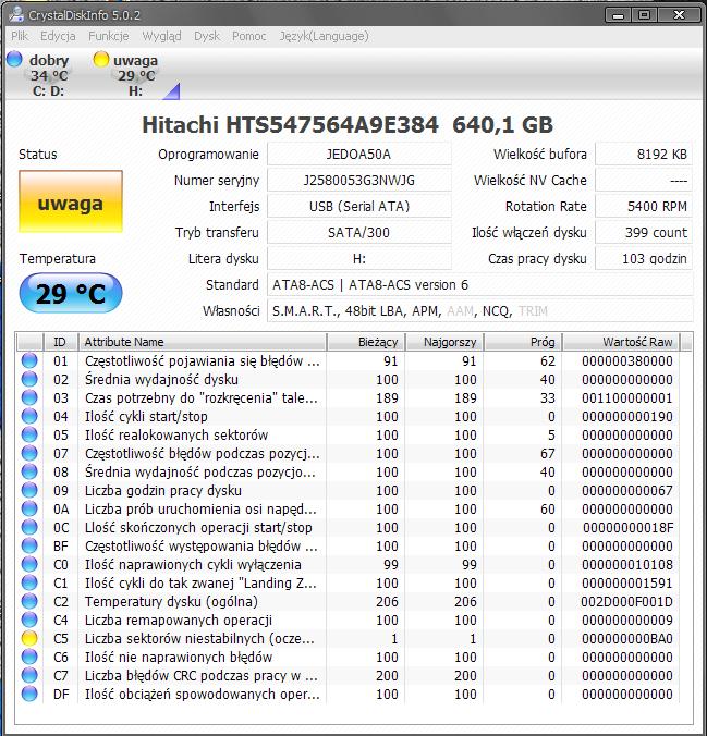

    SMART dysku podaj na początek.

    LG HDD 640GB HXD5 - Nie moge ,,dostać się do danych,,.
    Macie smarta.
    Czy dobrze?

    Nie. Czy kolega nie może wpisać w szukajkę Elki lub w Google tego słowa???
    Inni jakoś mogą:
    www.elektroda.pl/rtvforum/topic2366232.html
  • #6 11246891

    Czyli mam za pomocą programu odczytać smarta?
    Za pomocą programu ,,Crystal Disc Info,, ?

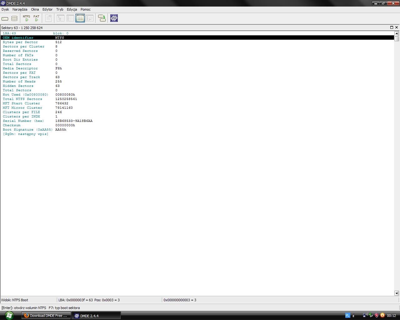

    I co teraz?
    Zależy mi na danych bardziej niż na dysku.

    Dysk jest do uratowania prawdopodobnie. Najpierw zrób kopię posektorową a potem odzysk danych. Ile GB danych jest do odzyskania ?
  • #8 11247964
    misiek7805
    Posty: 108
    Ocena: 9
    Możesz trochę ,,jaśniej,,?
    Danych dużo było ale nie potrzebuje większej części bo jest zbędna a poza tym nie zmieści mi się na kompie.
    Danych do odzyskania nie będzie dużo (trudno powiedzieć ile GB dokładnie),
    może 20GB.

    Próbowałem odzyskiwać dane za pomocą DMDE ale nie wszystko wykrył mało tego mam pare tysięcy zdjęć a plik po pliku to nie dam rady.

    Testdisk nie ma takich ograniczeń. Jak masz bardzo ważne dane to polecałbym kopię posektorową zrobić. Co jest niejasne ?

    Dobra zgrałem ważne dane za pomocą dmde i sformatowałem dysk.
    Tylko tyle pomogło ze mogę wejść na ten dysk bez problemu.
    Ale crystal disk info dalej pokazuje to samo co przed formatem (obrazek wyżej).
  • #13 11250494
    misiek7805
    Posty: 108
    Ocena: 9
    Dowiedziałem się że rozwiąże problem zerowanie dysku.
    Ja mało doświadczony nie będę ,,bawił się,, w zerowanie.
    Informatyk polecił mi iść z tym na gwarancję.
