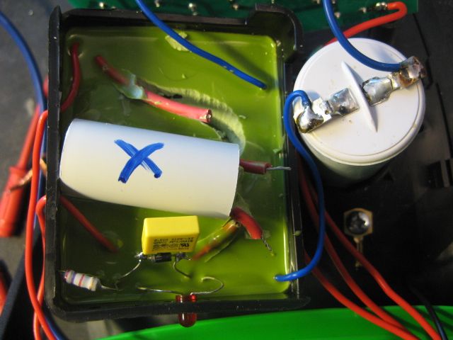

  • #11 20005722
    martinopravar
    Posty: 3
    Proszę o radę, pomoc. Zakładam, że składnik „X” to jakiś kondensator. Nie mierzę żadnej pojemności, rezystancja 1,6kOhm. Nie rejestruję elementu wymienionego na schemacie. Dziękuję.
    PS Korzystam z tłumacza internetowego.
