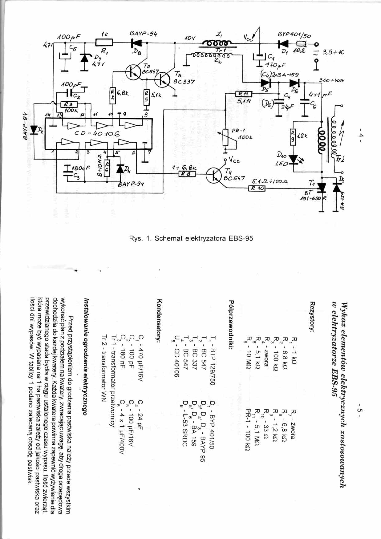

    Witam dostałem pastucha na którego wylał się kwas z akumulatora. Po regeneracji ścieżek układ zaczął działać ale nie chciał ruszyc dobiero dotkniecie reka tam gdzie wskazuje czerwona strzałka na rysunku układ zaczął działac ale przez kilkanaście sekund regulacja potencjometrem i dotykanie wskazanego miejsca uruchamiało układ. Nastepnie wymieniłem kostke 40106 ( Inverter Schmitta) łacznie z podstawka, zenerke 4.7V, diody D2, D4 potencjometr Pr-1 100kom. Po właczeniu nie chciało ruszyc ale wkoncu ruszyło po dotkniecie wskazanego miejsca ruszyło Postanowiłem wymienic jeszcze kondensatory C2 i C3 c2 wstawiłem 470pf przez co zmniejszyłem częstotliwość kluczujaca do ok. 20kHz Teraz rusza bez problemu Stuka sobie ok. 1Hz zmieniłem jeszcze C3 na 68nF żeby cześciej stukało Wszystko ok. ok. 2.5Hz Przyszedłem nastepnego dnia właczam zasilanie i historia się powtarza znowu nie chce wystartowac Dotykam i jakos przez pare sekund stuka. Czy ten ukad który zaznaczyłem na zielono to układ odpowiedziałny za regulacje współczynnika wypełnienia ??? Jak układ nie stuka to rezystor wejściowy 10om rozgrzewa mocno Czyli T3 przewodzi a co za tym idzie T2 przewodzi a z tego wynika ze na wyjsciu kostki 40106 jest stan wysoki ??? dobrze mysle ? Czy może T2 przy takie częstotliwości 20kHz się nasyca i przewodzi bezprzerwy ?? co sadzicie Układzik prosty a może dokuczyc
    A gdzie ten rysunek :|

    sorki juz jest :D

    wojtek742 napisał:
    Czy może T1
    Ja na schemacie nie widzę T1 :cry:

    taki schemat pisałem z pamieci chodziło o T2 z tresci to wynika :D:D:D:D

    Powymieniałem tranzystorki i nic to samo ale zauwazylem przebicie C4 1uF wywaliłem go zostały 3x1uF Aha i jeszcze jedno jak podniose noge diody d6 czyli przerwe obwód obciazenia to przetwornica działa słychac pisk rezystor sie nie grzeje Jak podłacze obciazenie to pyka ale czasmi nie załaczy wtedy musze ponownie wyłaczyc i właczyc z tego widac ze przetwornica nie lubi duzego obciazenia. I jeszcze jedno jak chuchne na rezystor R6 czyli go troche ogrzeje to diametralnie zmienia sie czestotliwosc załaczania tyrystora pyka wolniej az ustanie Czemu układ jest tak wrazliwy na zminy temperatury ja tylko delikatnie dmuchnołem A efekt piorunujacy ??? Nie podoba mi sie generator na tym inv schmita diabelnie czuły na temperature ????
    Brak mi słow na ten układ chybe doloze dodatkowy generator co sadzicie ??? zauwazyłem na wyjsciu pastucha ( równolegle do wyjscia) taki walec aluminiowy o rezystancji bardzo duzej mysle ze to jakis kondensator eliminujacy moc pozorna czyli zwiekszajacy wydajnosc dobrze mysle??

    Witam Układzik narazie pracuje wporzo wyrzuciłem konda na wyjsciu pastucha zmiejszyłem czestotliwość 'stukania" i teraz sie nie zawiesz amam nadzieje ze juz sie nie zawiesi

    Nie na płytce drukowanej tylko juz na samym wyjsciu wtórnym transformatora równolegle do zacisków wyjsciowych pastucha Zauwazyłem ze zaczyna iskrzec czyli mam przebicie obciązał tak wyjscie trafa ze napiecie spadało do takiego poziomu ze tyrystor sie rozłączył i przestał stukac Nie wiem czy juz pisałem wymieniłem też konda 1uf poprostu przeskakiwała miedzy zaciskami iskra Te dwie rzeczy pomogły

    Zwróc uwage ze na tego mojego pastucha wylał sie kwas z akumulatora a z tymi zaciskami to sie zle wyrazilem na nich panuje ok 300v sprecysuje iskra "waliła" miedzy zaciskiem a wewnetrzna struktura tego ceramika :-)))
