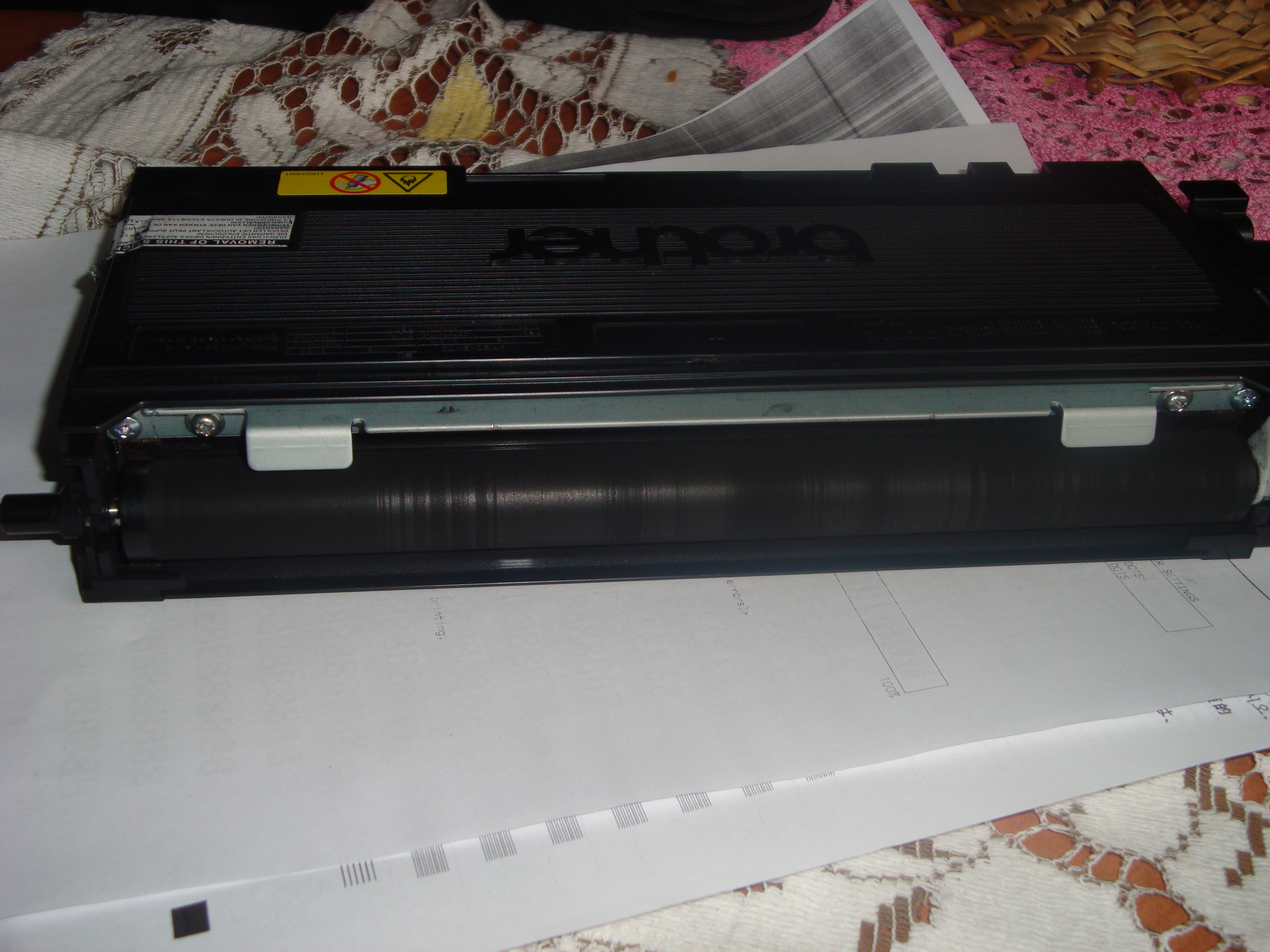

    Witam niedawno wymieniłem bęben i na wydruku pojawiaja sie pionowe jaśniejsze pasy probowałem czyscic i nic to nie dało cały czas jest to samo

    A kasete z tonerem regenerowałeś? Może kończy Ci się toner albo jest zabrudzona listwa przy wałku magnetycznym w kasecie.
    Jeśli chodzi o moduł bębna to trzeba go rozkręcić i przeczyścić metalową kontrukcję korony PCR (metalową kratkę). Wyczyść ją pałeczką kosmetyczną nasączoną w alkoholu. Albo po prostu zareklamuj moduł bębna :)

    Czyściłem ta kratke i nic a jesli chodzi o ten wałek magnetyczny to wygląda tak
    Brother hl 2035 - słaba jakość wydruku po wymianie bębna
    a jeszcze na starym bębnie wydruk wyglądał identycznie

    No to przecież gołym okiem widać że defekt nie idzie od modułu bębna tylko od kasety. Pewnie proszek Ci się skończył.

    czyli musze wymienic kasete dzieki za pomoc
