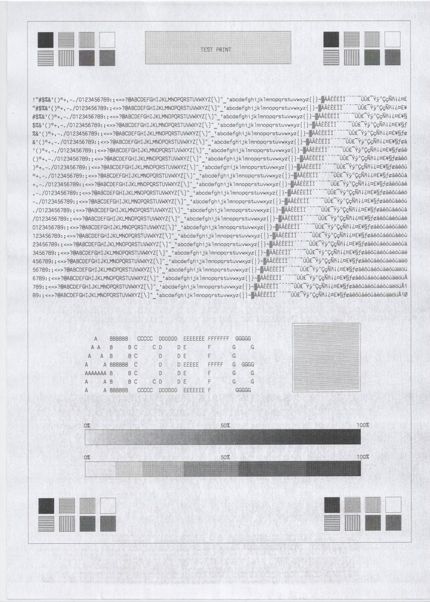

    Tło na wydrukach wygląda jak na skanach. Toner trzyma się kartek.
    Wyczyściłem bęben, elektrodę i szybkę lasera. Na grzałce nie widać rozsypanego tonera.

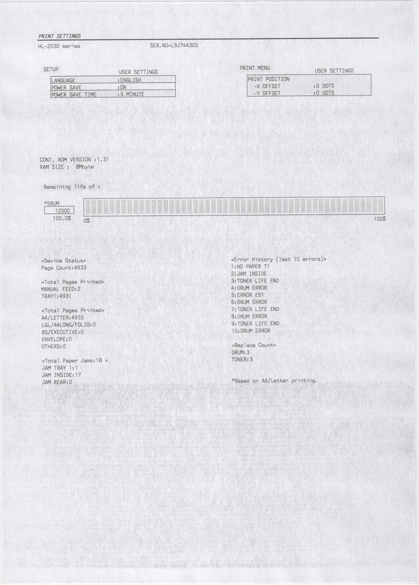

    Bęben (chyba) oryginalny Brother. Resetowałem stan bębna, może mieć przebieg taki jak drukarka czyli 5000 wydruków.

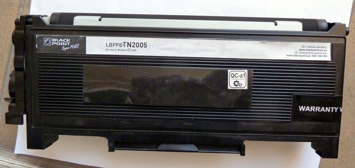

    Toner zamiennik Black Point, nie znam przebiegu.
    W czym tkwi problem?

    problem prawdopodobnie leży w kiepskiej jakości tonerze. Często się zdarza ten objaw jak stosujemy oryginalny bęben i alternatywny toner. Ja przyjąłem zasadę że w brodher stosuje zarówno bęben i toner alternatywny tego samego producenta i nie ma kłopotu z tłem.

    Czy końcówka tonera może dać taki objaw? Drukarkę mam od niedawna, ale kilkanaście kartek wydrukowała z dobrą jakością. Toner niby jest z dożywotnią gwarancją, mogę spróbować go zareklamować jeśli jest kiepskiej jakości (a nie zużył się).

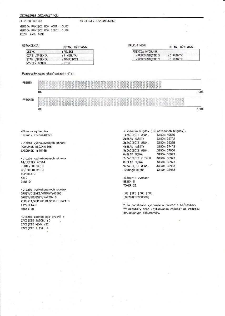

    Przebieg wg wydruku 5tys stron.
    3razy wymiana tonera i bębna jest podejrzana.
    Niestety z zamiennikami już tak jest. Raz będzie dobrze a raz żle.

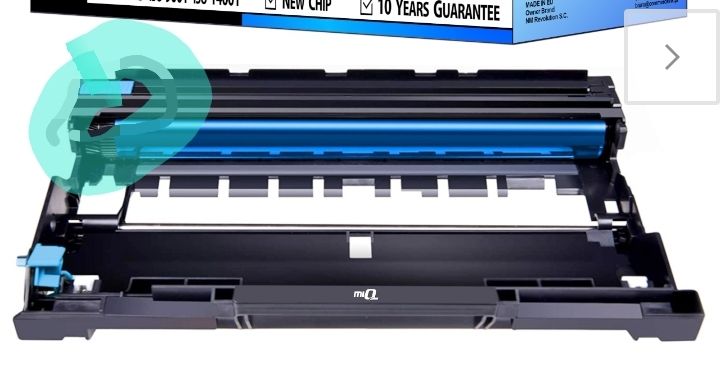

    Tak używałem czyścika. Przypuszczam że bęben nie był wymieniany 3 razy, tylko resetowany.
    Zdecydowałem że kupię zamiennik bębna firmy Lambda za 25 zł.

    Zakup OPC jest rozwiązaniem, ale przy zamienniku cudów się nie spodziewaj. Na DCP-7065dn zamiennik na dupleksie chodzi "tak sobie" - wyraźnie lepiej niż zmęczony życiem oryginał ale do rewelacji daleko.
    Tak, wiem, oryginał to worek pieniędzy... 25zł to nie majątek.

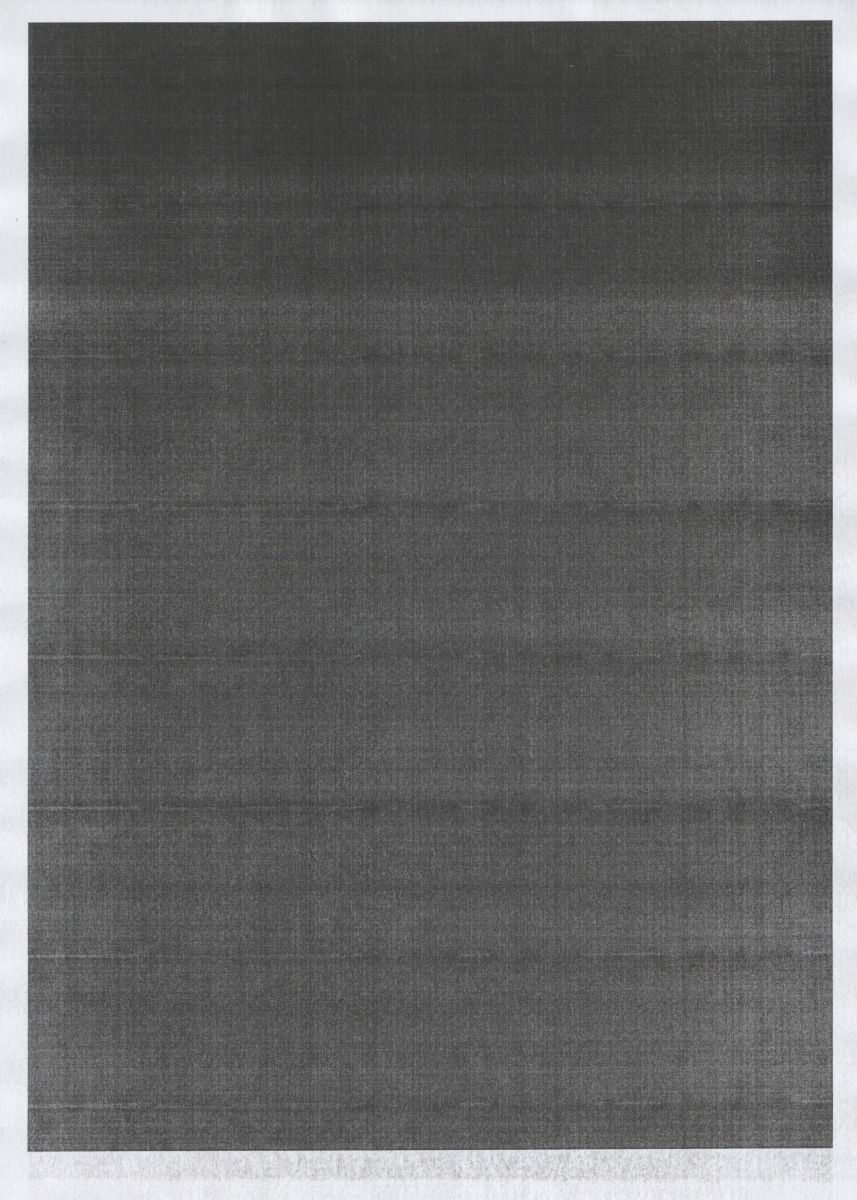

    Z nowym bębnem jest tak samo (szare "brudne" tło). Wydruk strony 100% czarnej jak w załączniku. Czyli wina tonera?

    Dopóki nie założysz nowego to się nie dowiesz.
    Może być brak styku a może płyta HV a może toner.
    Diagnoza to nic innego jak naprawa w celu określenia przyczyny usterki.

    Przyczyną był toner. Z nowym drukuje idealnie.
