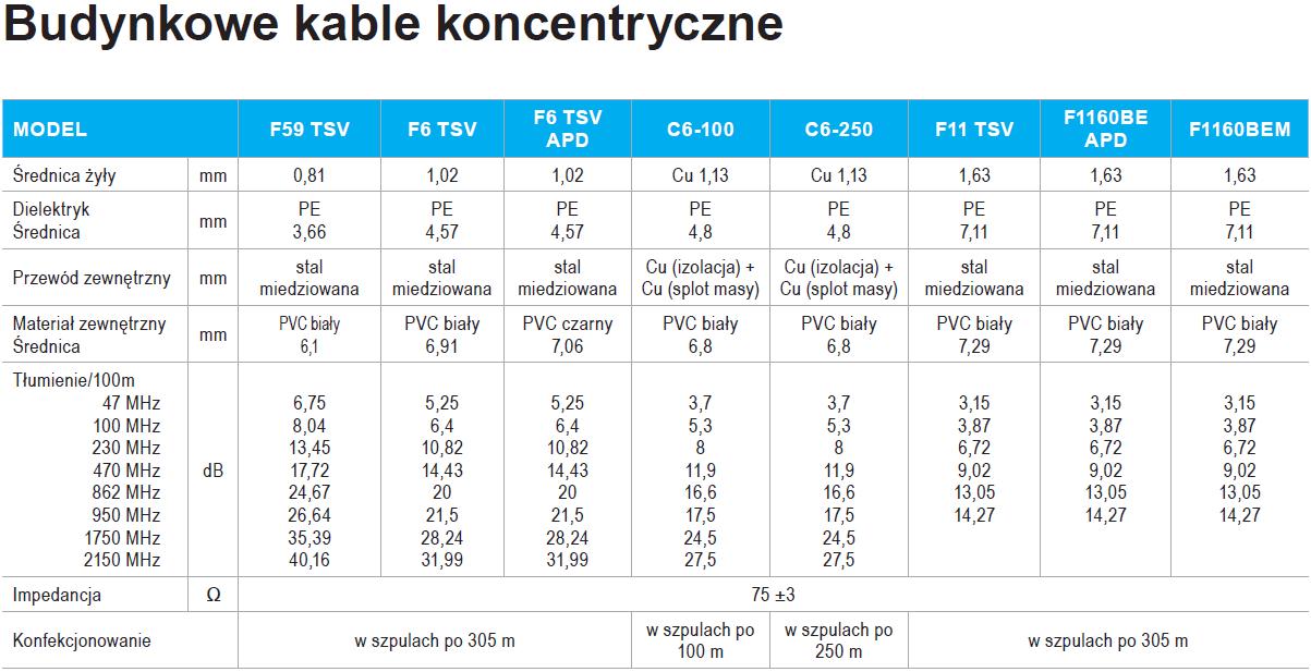

  • #18 11346398
    genek75
    Posty: 593
    Pomógł: 31
    Ocena: 92
    Oto tabelka z tłumiennością kabli:
    Jak poprawić instalację DVB-T w hotelu w Karpaczu dla 100 pokoi?
    Jak widać zależy ona od rodzaju kabla, producenta oraz częstotliwości. Robiąc nową instalację oczywiście musimy zakładać najgorszy przypadek, czyli tłumienie dla najwyższej częstotliwości.
    A potem przeliczamy to już tylko w zależności od długości kabla.
    1. 50m czyli połowa tego co na 100m.
    2. 33m czyli jedna trzecia tego co na 100m.
