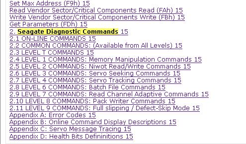

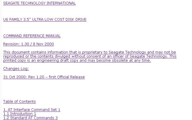

    Logika podpowiada, ze skoro coś się zablokowało, to da radę to i odblokować. Przyjrzyj się specyfikacji w PDFie. A dokładniej sekcji 4.1.1.
    Wprawdzie ta specyfikacja dotyczy innych dysków niż Twoje, ale może zadziałać :D
    Musisz zdobyć jakiś program Seagate np. SeaTools, który umożliwi Ci wpisanie komendy HEX dla mechanizmu S.M.A.R.T. i wymuszenie "Security Unlock".
    Ale wcześniej musisz uaktywnić mechanizm S.M.A.R.T. w Biosie komputera.

    - naturalnie że hasło jest do odzyskania, bo jak by działały firmy tym się zajmujące, problemem jest tylko dotarcie do odpowiedniej informacji.
    - np. w dyskach Seagate jest tzw. tryb technologiczny, terminalowy.
    - za pomocą programu terminal wpinamy się do pola zworek Master/Slace/CS i za pomocą komend D, U, F ściągamy odpowiedni plik danego modułu.
    np. w dysku typu U4 Seagate hasło mieści się w module 03, "smart", pod tymi adresami są informacje:
    4800 hex, flaga ważności passwd
    4801 hex, Master passwd
    4821 hex, USER passwd
    - potem w pliku pod adresem 4800 hex zmieniamy 01 na 00 i mamy dysk bez hasła.
    - zapisujemy ten moduł na dysk.
    - z interfejsu ATA ta operacja nie jest możliwa.
    - często firmy piszą swoje własne oprogramowania do obsługi tej operacji.
    - do tego nadaje się np. program hddl20, tylko on występuje w wersji rosyjskojęzycznej ( dla ciekawych zamieszczam ten program ).
    - a co do hasła w laptopie, to w specyfikacji ATA jest coś takiego jak funkcja Frozen i to blokuje zmianie dowolnego poziomu hasła na czas sesji.

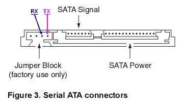

    - interfejs "terminalowy: do dysku SATA, sprawdzone na Seagate ST3200822SA
    - wyprowadzenia od lewej: +5v, Gnd, RX, TX.
    Jak odblokować dysk HDD z komunikatem HDD Locked enter password?

    - no tak znowu zapomniałem, że dla U5, barracuda II, III, IV wchodzimy GFFF2
    - szukam dokumentacji " Seagate Diagnostic command"
    - pytanie za 50 USD, a gdzie level 5 ????
    ε
    • Jak odblokować dysk HDD z komunikatem HDD Locked enter password? sea_doc2.jpg (51.47 KB) Musisz być zalogowany, aby pobrać ten załącznik.
    • Jak odblokować dysk HDD z komunikatem HDD Locked enter password? sea_doc1.jpg (36.32 KB) Musisz być zalogowany, aby pobrać ten załącznik.
