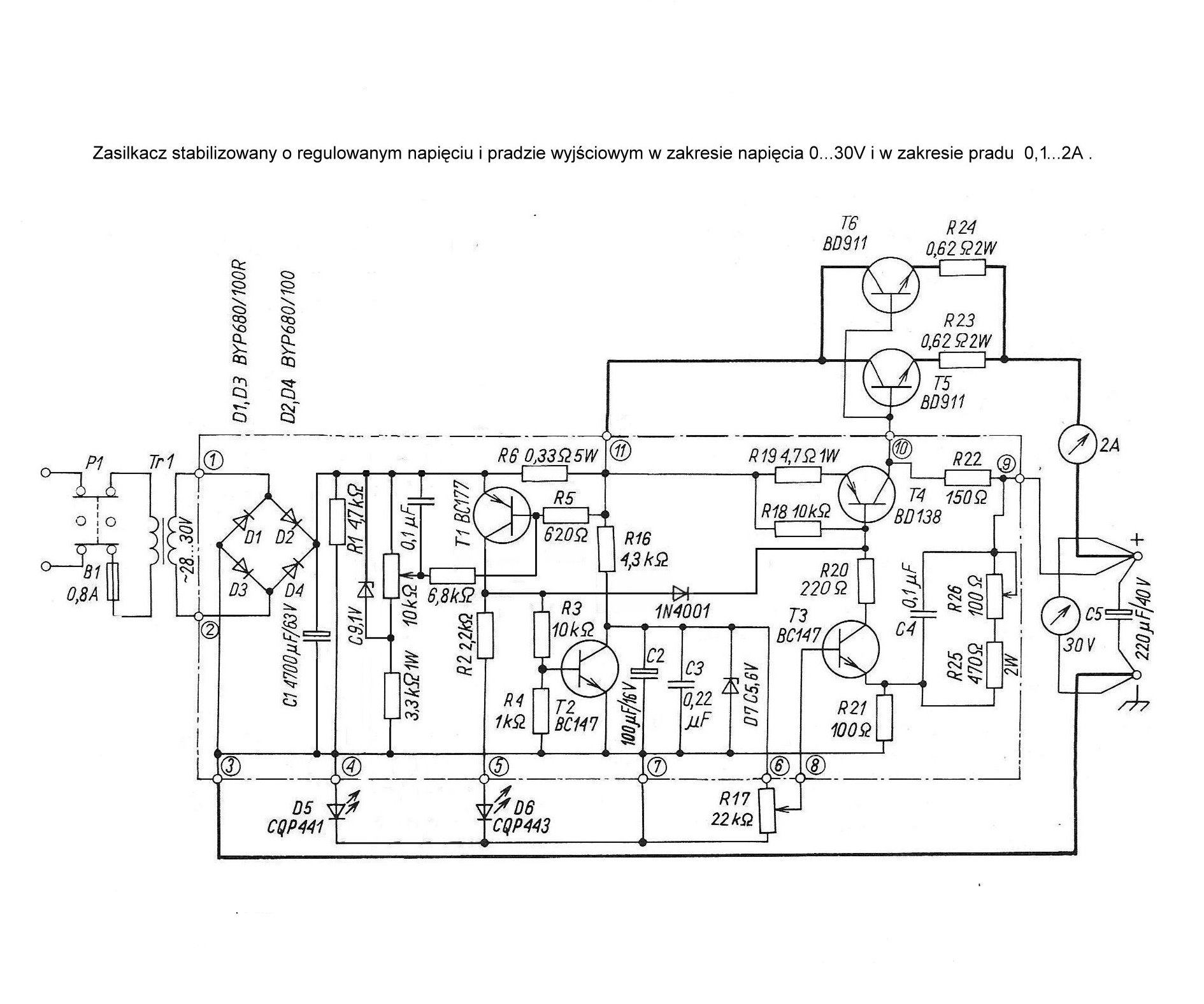

    Ograniczenie prądowe w tym układzie jest zrobione przez zmianę wartości rezystora pomiarowego. Takie rozwiązanie sprawdzało się 20-30 lat temu, gdy nie było dostępu do wielu komponentów. Do pomiaru prądu można użyć rezystora 1-0,1om i układu INA168. Regulacja napięcia i prądu może, a nawet powinna być na tranzystorach, gdyż mogą one pracować z większymi napięciami, niż tanie op-ampy. Niestety, w tranzystorach jestem raczej początkujący, przydałaby się pomoc specjalisty...

    Załączone dwa schematy zasilacza przedstawiają zasilacz typy LOW-DROP , bardzo dobrze sprawdzają się w praktyce . Potencjometr montażowy R26 100 Ohm służy do ustawienia napięcia +30V na wyjściu zasilacza . W drugim schemacie regulacja prądu jest wykonywana płynnie - potencjometrem . Już nie pamiętam , jaki był minimalny zakres regulacji prądu , ale na pewno nie od 2 mA .

    Parę godzin temu nie mogłem załączyć schematu . Wykonywałem wszystkie czynności , jak zawsze , ale pokazujący się kod obrazka do skopiowania szybko znikał , co uniemożliwiało umieszczenie schematu na forum . Teraz nie było problemów .
    Zasilacz ten zbudowałem dawno i byłem z niego bardzo zadowolony . Zamieniłem go na wydajniejszy prądowo model . W notatkach dotyczących tego zasilacza mam zapisane , że regulacja płynna prądu wyjściowego potencjometrem była w zakresie 0,1...2A .
    Można zastosować transformator sieciowy o mocy do P=80W z uzwojeniem wtórnym o napięciu 28...30VAC przy obciążeniu uzwojenia prądem 2,2...2,6A .

    To jest moja konstrukcja . Nigdzie w zadnej literaturze nie znajdziesz takiego schematu . Ten projekt jest zaczerpnięty z dwóch schematów zasilaczy . Jeden schemat jest zamieszczony powyżej . Złożyłem to w całość i uzyskałem wspaniały zasilacz , jak na tamte czasy . Uzywałem ten zasilacz przez wiele lat , ale jak już napisałem zamieniłem go (zrobiłem nowy zasilacz) na wydajniejszy prądowo model . Ja pracuję w programie graficznym Photoimpact i mogę wszystko podobnie narysować . Nie jest , to dla mnie żaden problem . Cyfry i litery w tym schemacie układałem w całość z kopiowanych pojedynczych cyfr i liter . Symbole elektroniczne podobnie rysowałem .
