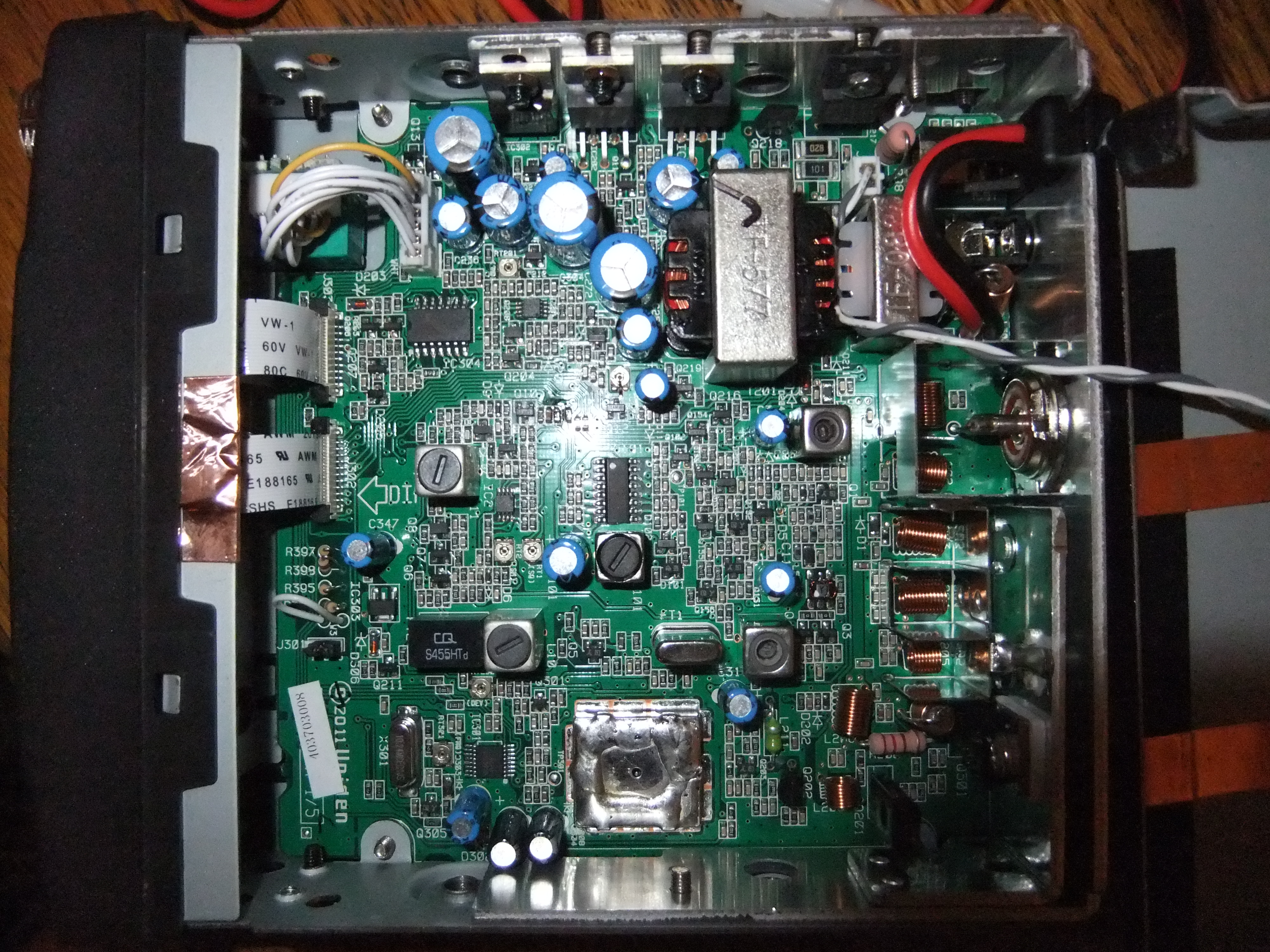

    witam
    mam pytanie do posiadaczy tego radia CB.
    Po rozkręceniu znajduję się na płycie pare potencjometrów z oznaczeniami miedzy innymi : AMC, SM, DEV, T PWR, SQ i dwa których nie moge doczytać.
    Moze wie ktoś za co odpowiadają te potencjometry?
    Szukałem długimi nocami w internecie ale nic nie znalazłem na ten temat.

    Odnośnie tych co przedstawiłeś ich skróty to:
    AMC- limiter modulacji AM
    SM- s-meter
    Dev- szerokość modulacji w FM
    T PWR- zapewne regulacja mocy nadajnika- odrazu przestrzegam przed podwyższaniem mocy, podwyższenie mocy o 1W u odbiorcy nic nie zmieni a w Twoim radiu końcówka mocy nadawania może bardzo szybko wyzionąć ducha
    Sq- regulacja czułości Squelch.

    Pewnie nie jesteś pierwszy, który kręci potencjometrami montażowymi w tym radiu :).
    AMC daje regulację głębokości modulacji w AM- czytaj inaczej głośność modulacji- czyli możesz tak ustawić ten potencjometr, że twoja modulacja będzie głośńiejsza.
    Z dośiwadczenia wiem, że jeśli za kręcenie potencjometrami na płycie bierze się osoba nie mająca pojęcia, który do czego służy to potem jest płacz i zgrzytanie zębów. Dam przykład- jeśli np. w radiu Alan 87 albo President Jackson ruszyłbyś potencjometry od ustawiania prądów spoczynkowych końcówki i drivera, to bardzo szybko tranzystory te uległy by uszkodzeniu, ponieważ tam prąd spoczynkowy rośnie lawinowo po przekręceniu o ten milimetr w nieodpowiednią stronę.
    Podsumowując- jeśli nie znasz się zabardzo na urządzeniach CB to dla swojego dobra i oszczędności w portfelu nie kręć żadnymi potencjometrami wewnątrz radia :).
    Pozdrawiam Grzegorz.

    i te dwa to jezeli dobrze przeczytalem to FRQ i AMD
    dodam tez zdjecia plyty bo na internecie nie znalazlem to moze komus sie przyda

    FRQ- Zdecydowanie nie kręć tym potencjometrem!
    AMD - nie kojarzę.
    Może któryś z forumowiczów będzie wiedział.

    Tak, te potencjometry przeważnie kręcą się w kółko, choć czasem zdarzają się z blokadą. Odnośnie tego AMD, to nie mam schematu do tego radia więc nie powiem od czego on jest.
    W starych konstrukcjach nie spotkałem takiego, a w chinszczyźnie nie gustuję, choć gdyby się trafila do naprawy to trzebaby było naprawić :).
