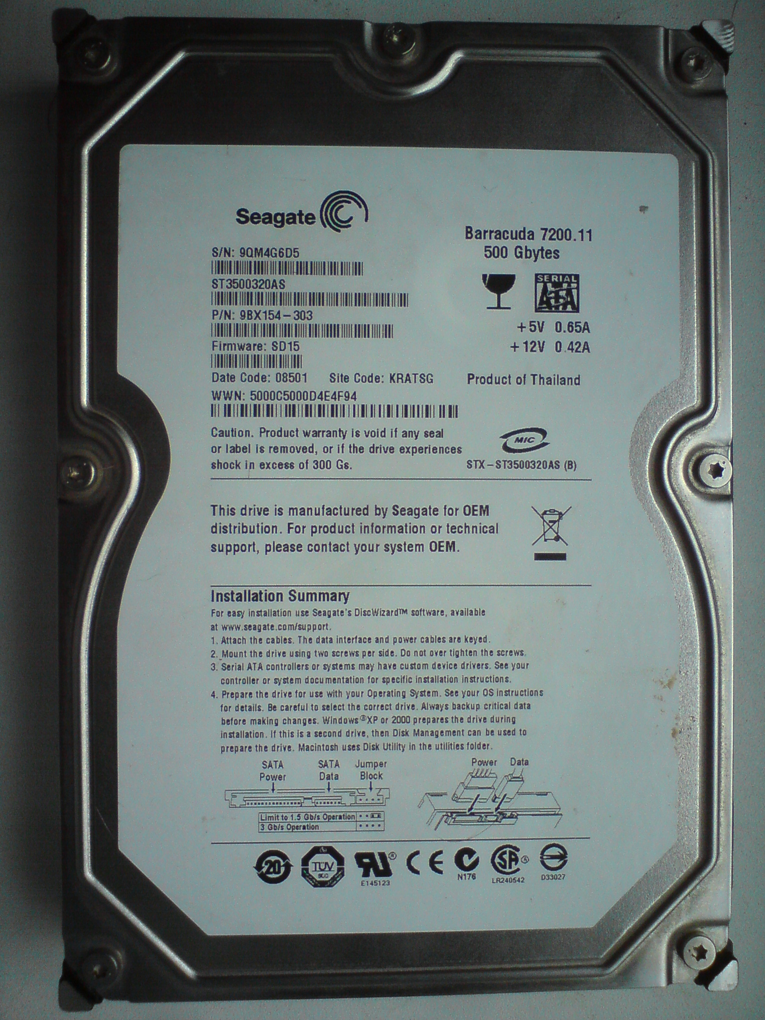

    Piszę do Was, ponieważ mam pewien problem z dyskiem twardym:
    Dysk twardy, o którym mowa działał w moim komputerze około roku.
    Kilka dni temu wyłączyłem komputer. Przy kolejnym włączaniu komputera,
    dokładniej na etapie wyczytywania napędów komputer "zatrzymuje się" na
    kilkanaście sekund próbując wyczytać dysk twardy, jednak po czasie wyświetla się
    komunikat mówiący, że dysku nie znaleziono, przez co nie można
    załadować systemu (Windows 7).
    Gdy uruchamiam komputer, a następnie włączam BIOS, widzę, że nie wyczytuje on
    w ogóle mojego dysku; tak jakby ten był odłączony od komputera.
    Szukałem w internecie informacji na ten temat i rzeczywiście wielu użytkowników
    miało taki sam problem z tym modelem dysku. Na podstawie informacji
    znalezionych w internecie wywnioskowałem, że problem tkwi w czarnej serii
    Seagate i moim modelu. Jest sposób, aby "postawić na nogi" taki dysk za pomocą
    terminala dyskowego.
    Przeczytałem wiele poradników na ten temat i chcę spróbować naprawić dysk za pomocą terminala.
    Mam do Was kilka pytań, ponieważ jestem kompletnym laikiem w takich sprawach:
    - Czy terminal dyskowy może być taki z Allegro za ~10zł i czy znajdę tam jakiś lepszy niż na USB?
    - Czy jeśli kupię taki na USB to nie będę mieć problemów ze znalezieniem do niego sterowników?
    - Czy macie dla mnie jakieś rady odnośnie tego co napisałem? :)
    Kilka informacji itp.:
    - Model dysku: ST3500320AS
    - Pojemność dysku: 500 GB
    - Firmware: SD15
    Nagrałem film pokazujący jak uruchamiam komputer z podłączonym dyskiem
    - po kilkunastu sekundach wyświetla, że dysku nie wykryto i dlatego też nie
    znaleziono systemu; następnie restartuję komputer, wchodzę do BIOS'u i
    pokazuję, że nie wykrywa dysku. Przepraszam za jakość. ;p
    Oto film:

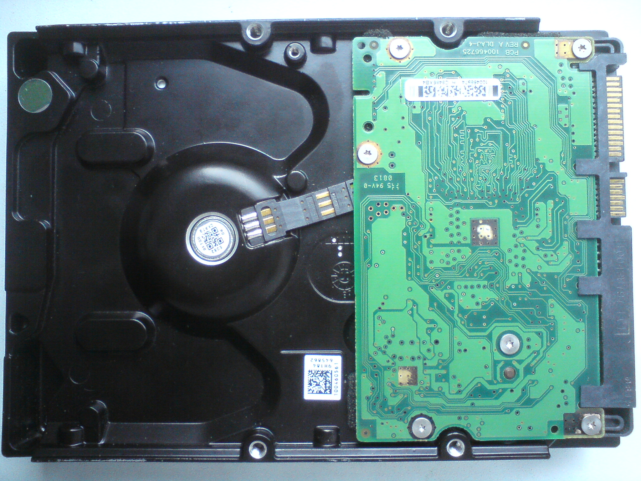

    Oto kilka zdjęć dysku. Możliwe, że się do czegoś przydadzą:
    Dysk twardy Seagate przestał być wykrywanym przez BIOS. Dysk twardy Seagate przestał być wykrywanym przez BIOS. Dysk twardy Seagate przestał być wykrywanym przez BIOS.
    Proszę Was o odpowiedź.

    Terminal RS232 i do pracy.

    Dokładnie, jeśli masz pod ręką komputer ze złączem RS232, możesz użyć terminala podpinanego pod taki port (COM) i nie będzie problemu ze sterownikami.
    Jeśli masz windows 7 musisz jeszcze ściągnąć jakiś program do komunikacji, np. Bray Terminal.

    Zanim zamówisz przewód zacznij od podstawowej diagnostyki :)
    -dysk wydaje jakieś dźwięki? kręci talerzami?
    -spróbuj podpiąć go do innej wolnej wtyczki zasilającej SATA w komputerze
    -podepnij dysk do innego portu SATA na płycie głównej
    -wymień przewód SATA na inny (np. ten od CD/DVD ROM)
    -zresetuj BIOS
    -Spróbuj podpiąć dysk do innego komputera
    Sprawdź efekty i jeśli nic nie pomoże kup terminal :)

    JEŚLI JESZCZE NIE PRZEPROWADZIŁEŚ UPDATE FIRMWARE'U ZRÓB TO NATYCHMIAST
  • #10 12039701
    sylweksylwina
    Moderator - Komputery Serwis
    Posty: 13208
    Pomógł: 1881
    Ocena: 2349
    lech38 nie pisz z caps lockiem. Niby jak zrobić update jak dysk nie jest wykrywany? Raz naprawiałem dokładnie taki sam dysk z takim samym fw i terminal załatwił sprawę i wszystkie dane były na miejscu. Po tym zabiegu dobrze było by zaktualizować fw.

    Panowie komu się nudzi z pomysłami? Odkręć elektronikę i za pomocą szmatki i izopropanolu przemyj połączenie głowica - PCB i Silnik - PCB.
  • #12 12043509
    sylweksylwina
    Posty: 13208
    Pomógł: 1881
    Ocena: 2349
    Nie nudzi się tu nikomu, to jest wadliwa seria dysków z wadliwym firmware.
  • #13 12043653
    opamp
    Użytkownik obserwowany
    Posty: 3612
    Pomógł: 266
    Ocena: 925
    I wadliwym PCB. Uratowałem już kilkadziesiąt dysków S najpierw czyście potem Terminal i soft połowa dysków działa po przeczyszczeniu połączeniu głowica - pcb.
