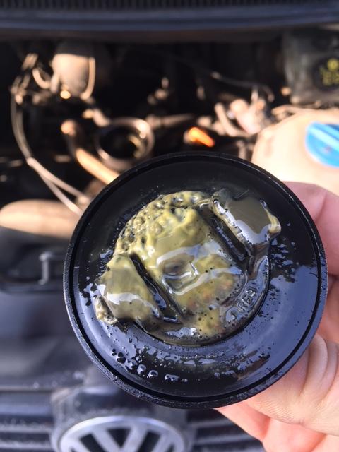

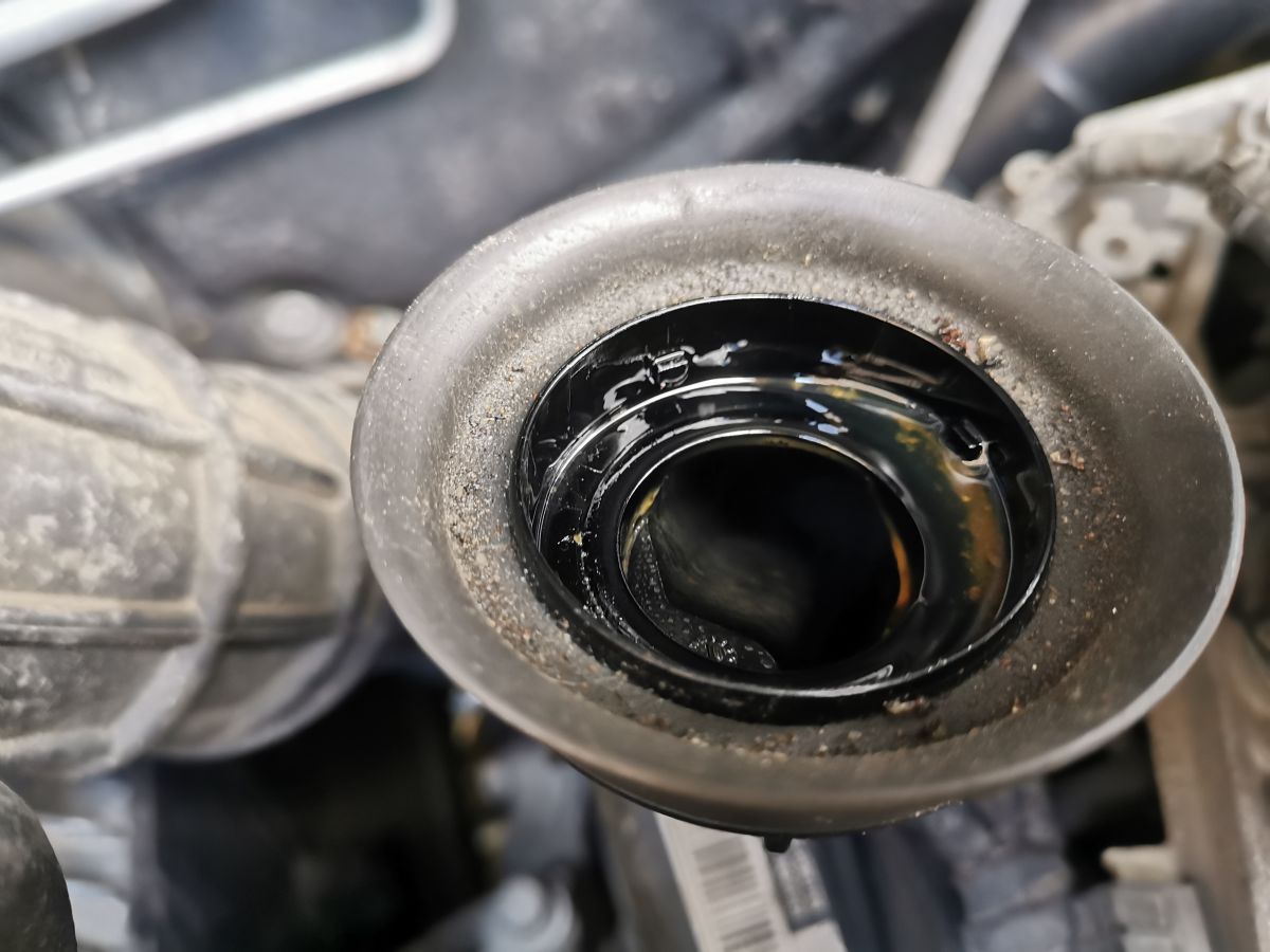

    witam.. mam podobny problem. Od pewnego czasu sezon zimowy dolewam płyn do układu chłodniczego na około 500 - 700 km jakis 1 litr. wymieniłem oststnio olej i pod krokiem zauwazyłem .... czy to nie uszczelka pod głowica ?

  • #9 16221386
    silveradrien
    Posty: 28
    Ocena: 5
    a przybyło ci oleju? taki budyń na korku robi się często jak sie jeździ na krótkich dystansach.
  • #10 16221437
    pawel_lubin
    Posty: 11
    Ocena: 15
    OLEJU NIE PRZYBYWA.... ale mam na liczniku 265 tys i dzis po przeczytaniu kilku uwag kolegów. ... zamówiłem pompe wody...
  • #11 16223008
    Staszek49
    Poziom 35  
    Posty: 2421
    Pomógł: 228
    Ocena: 1141
    "Masło" pod korkiem może świadczyć o uszkodzeniu uszczelki głowicy, pęknięciu głowicy i jeździe na krótkich trasach, szczególnie w okresie zimowym.

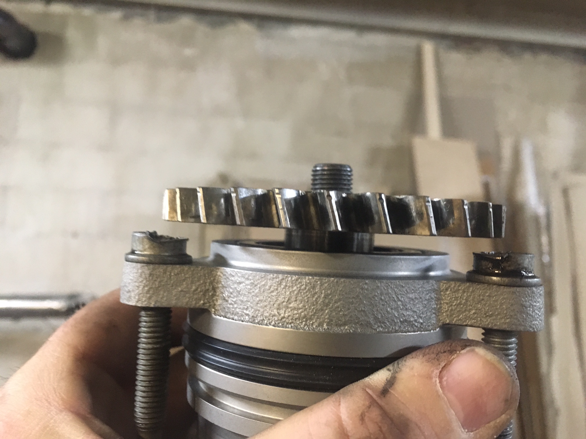

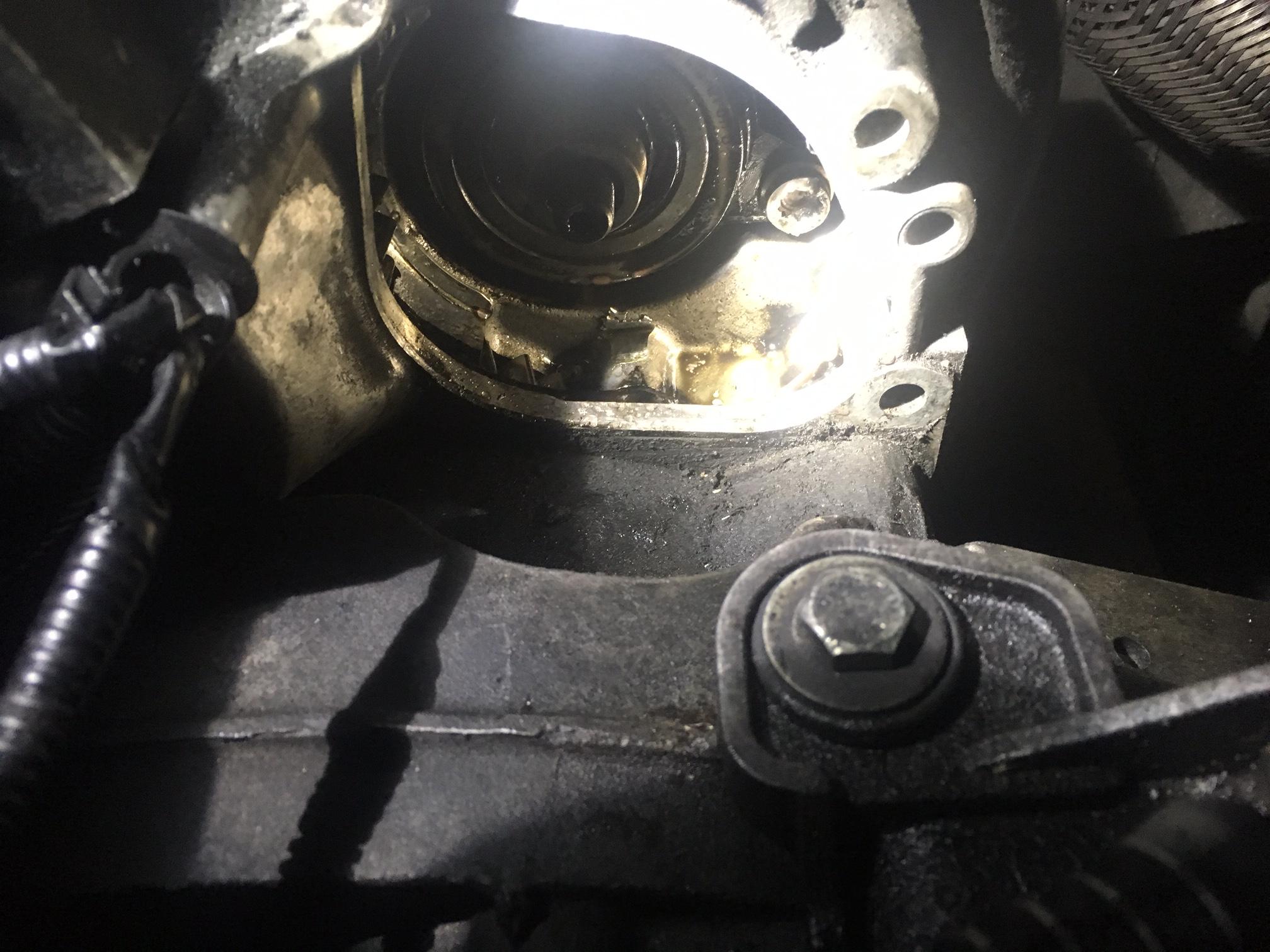

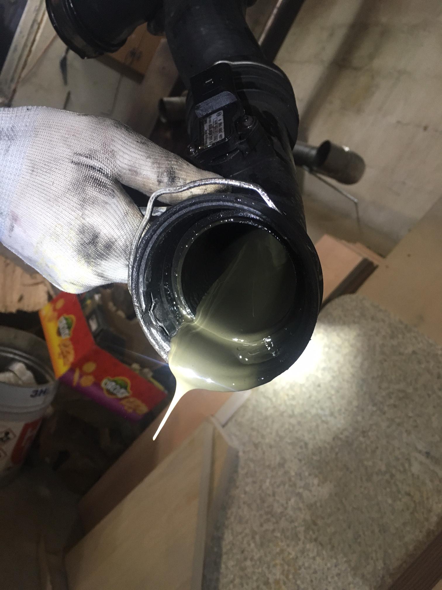

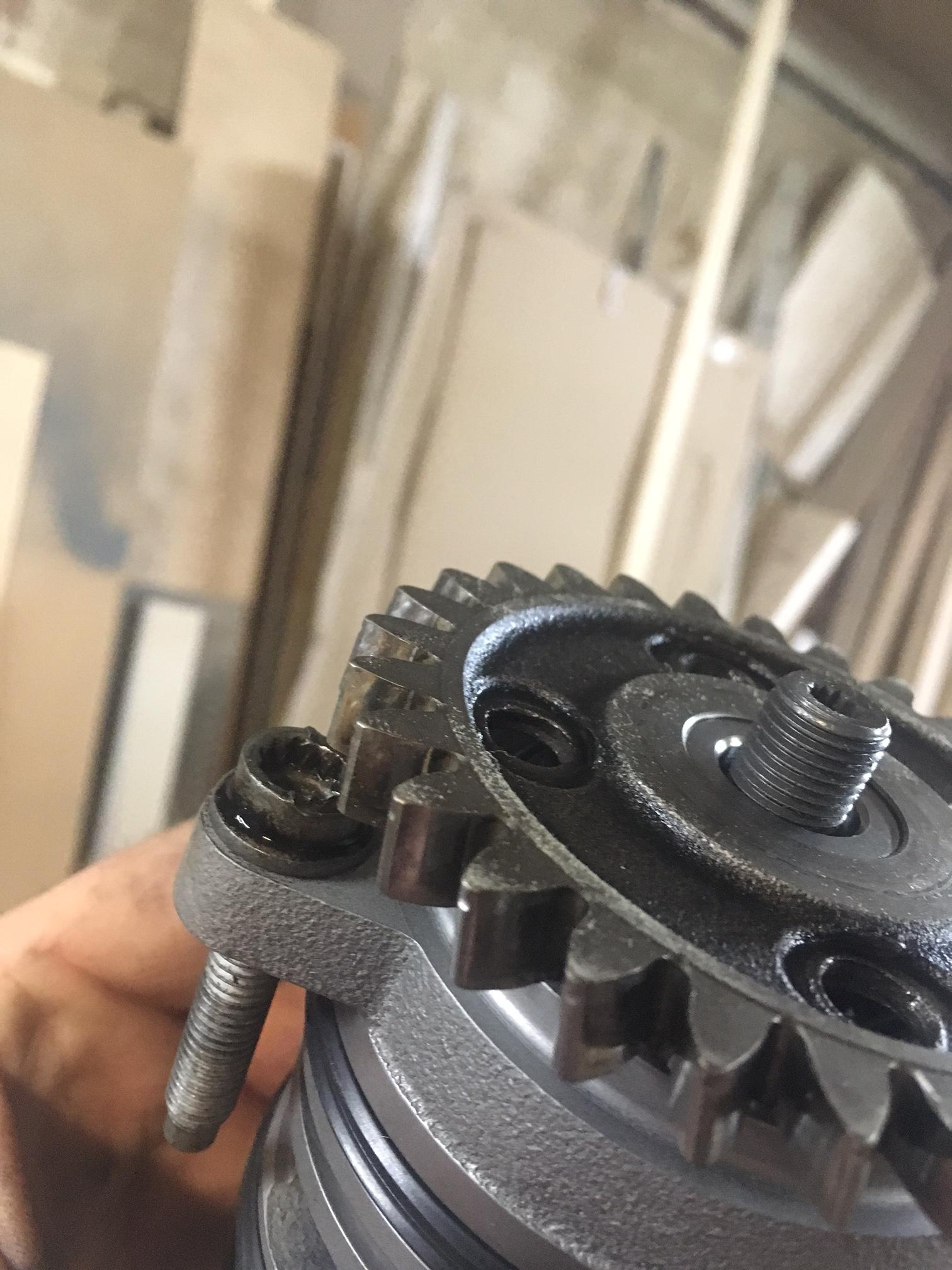

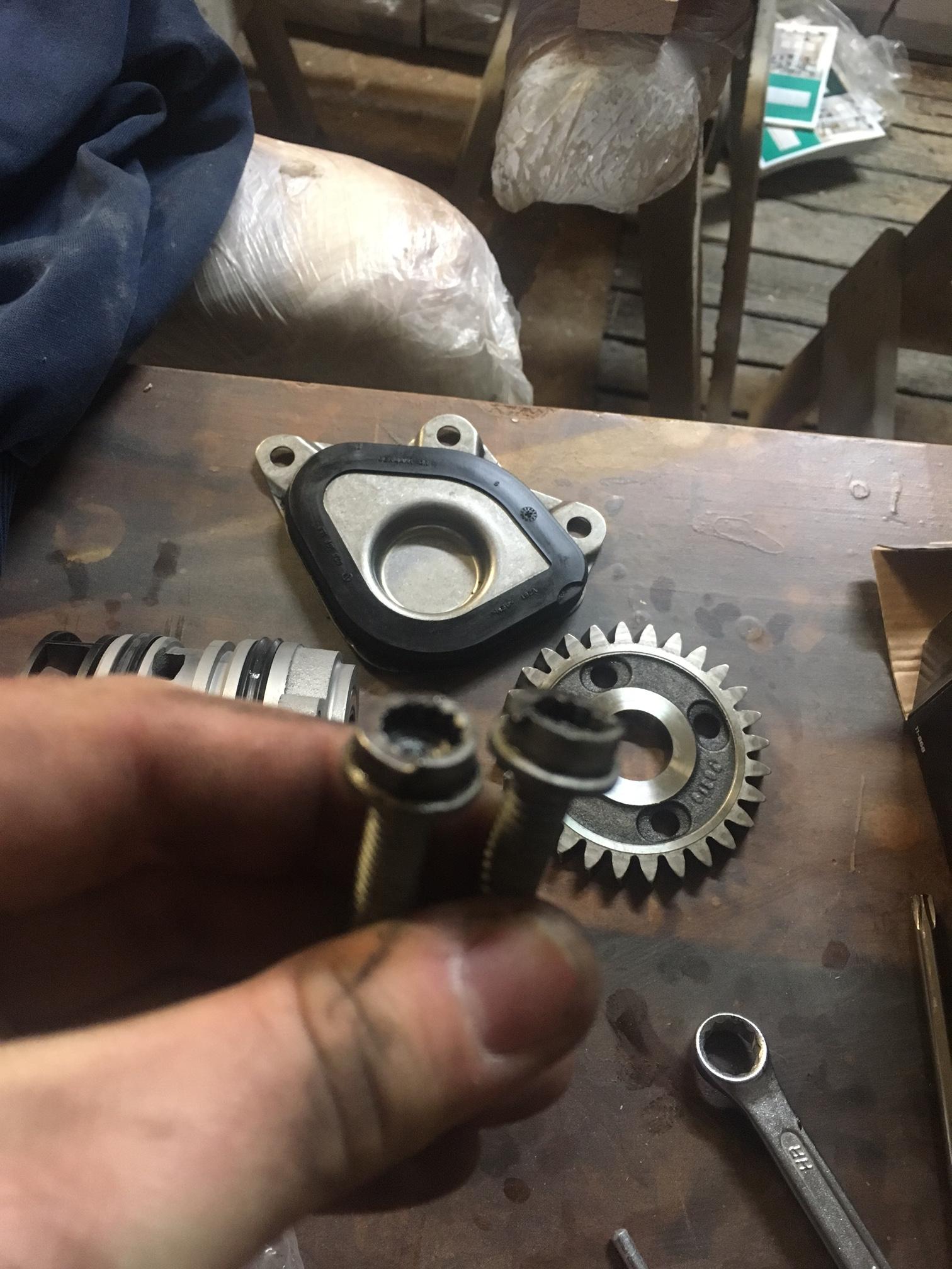

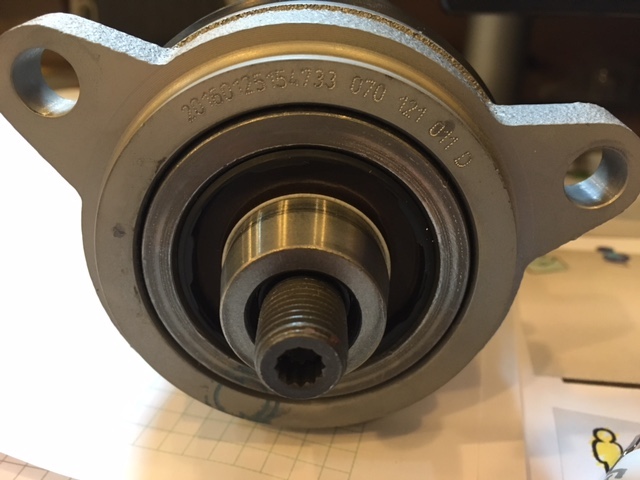

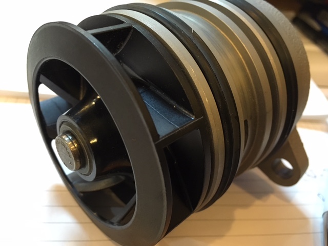

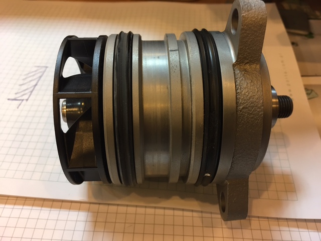

  • #15 16229182
    pawel_lubin
    Posty: 11
    Ocena: 15

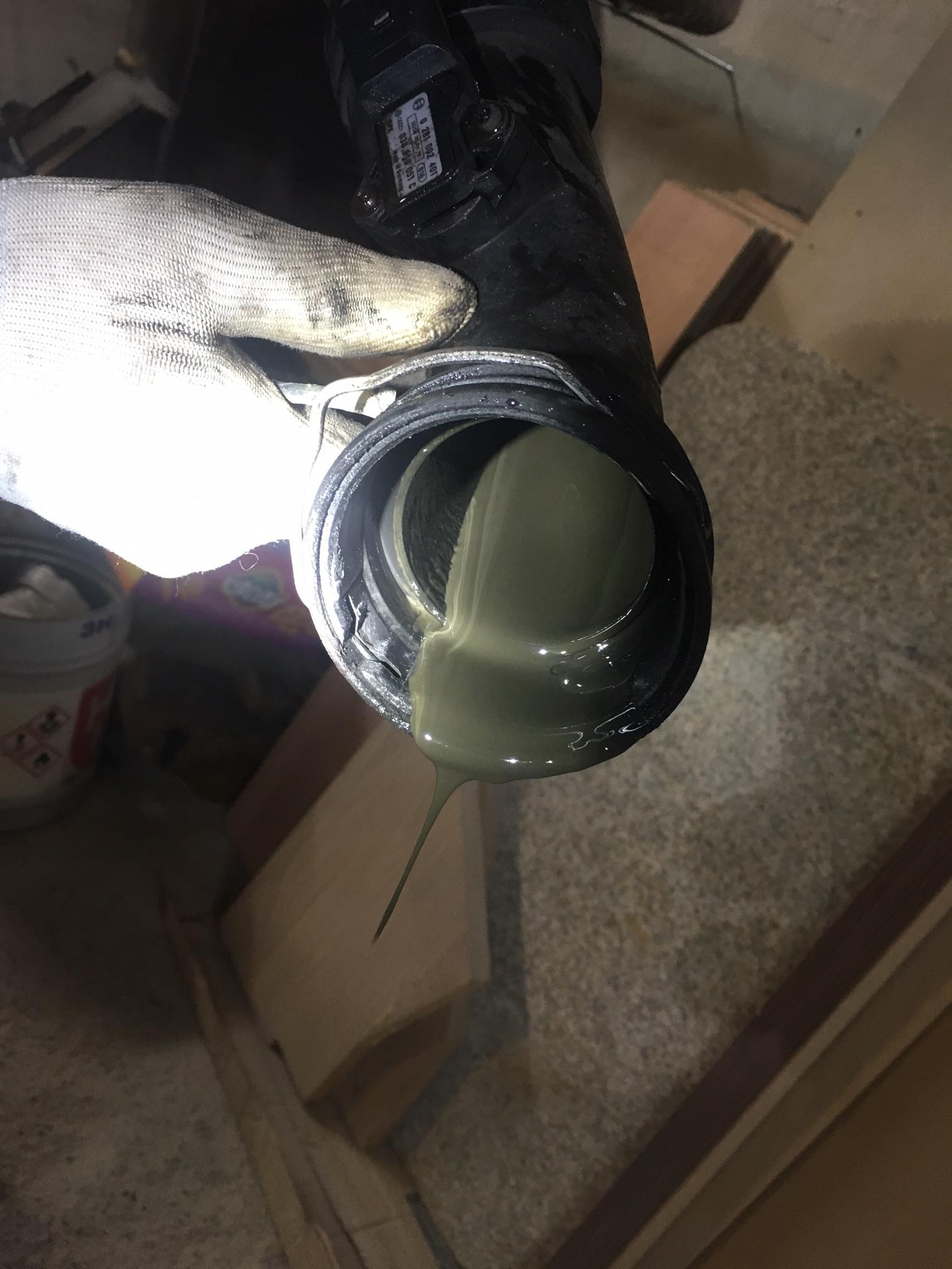

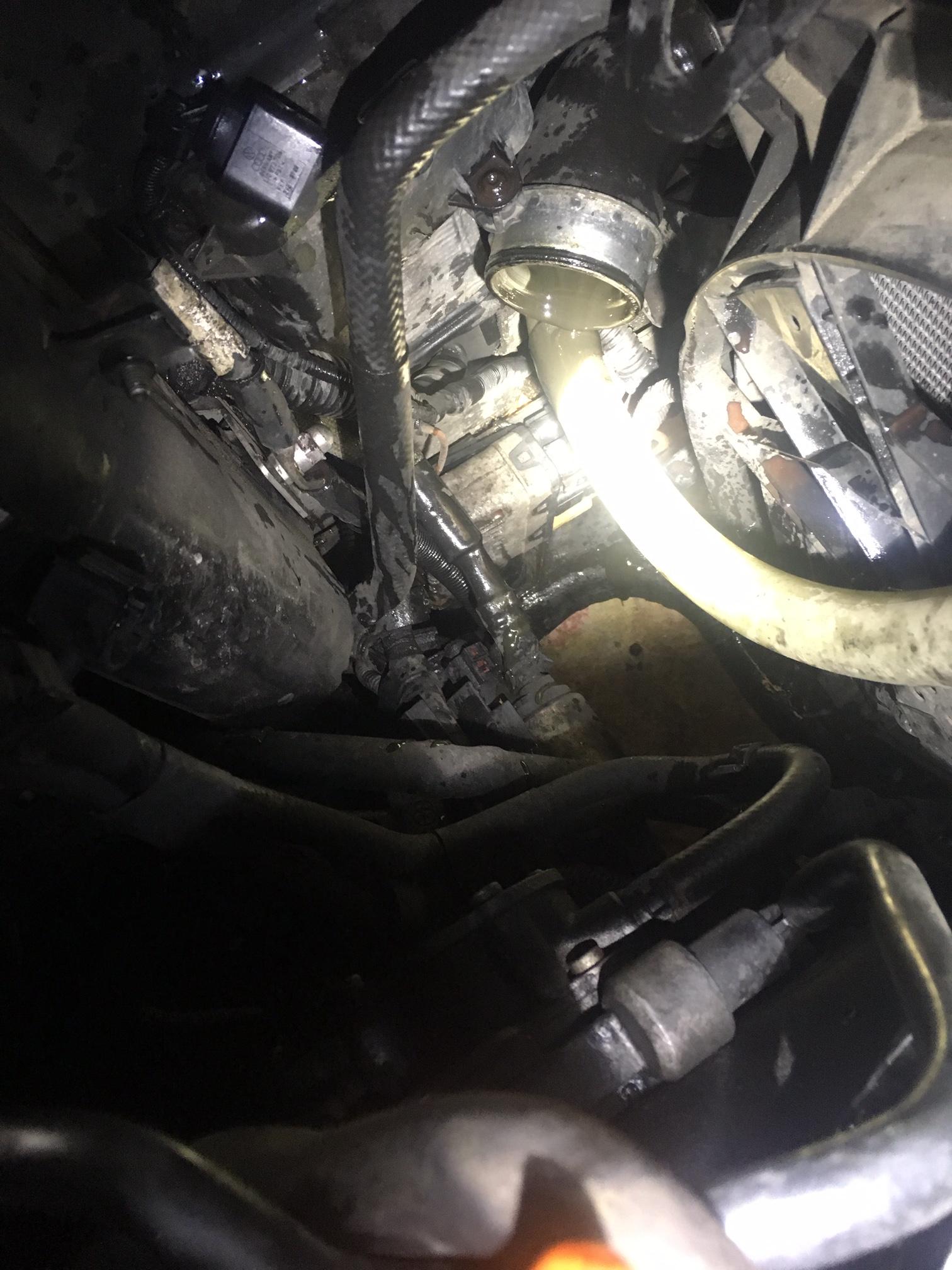

    Pompa zakupiona wiec dziś zabralismy sie za wymiane,,,
    Pierwsze rozczarowanie przy demontazu rur..... szara maż w duzych ilościach...załącznik ze zdjeciami....

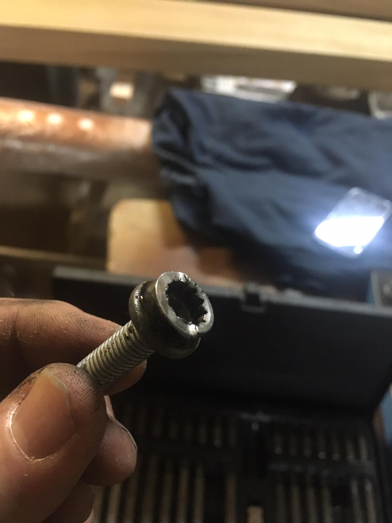

    Odkrecenie pompy nie było łatwe ze wzgledu na uszkodzenia śrub mocujacych....załącznik ze zdjeciami...

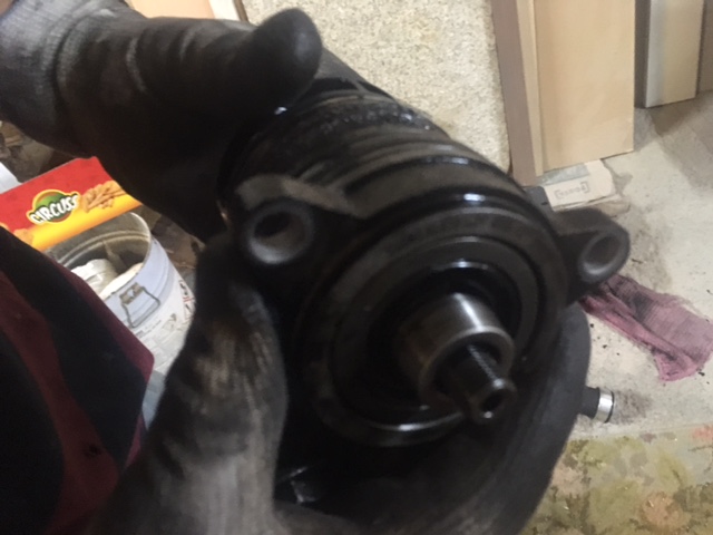

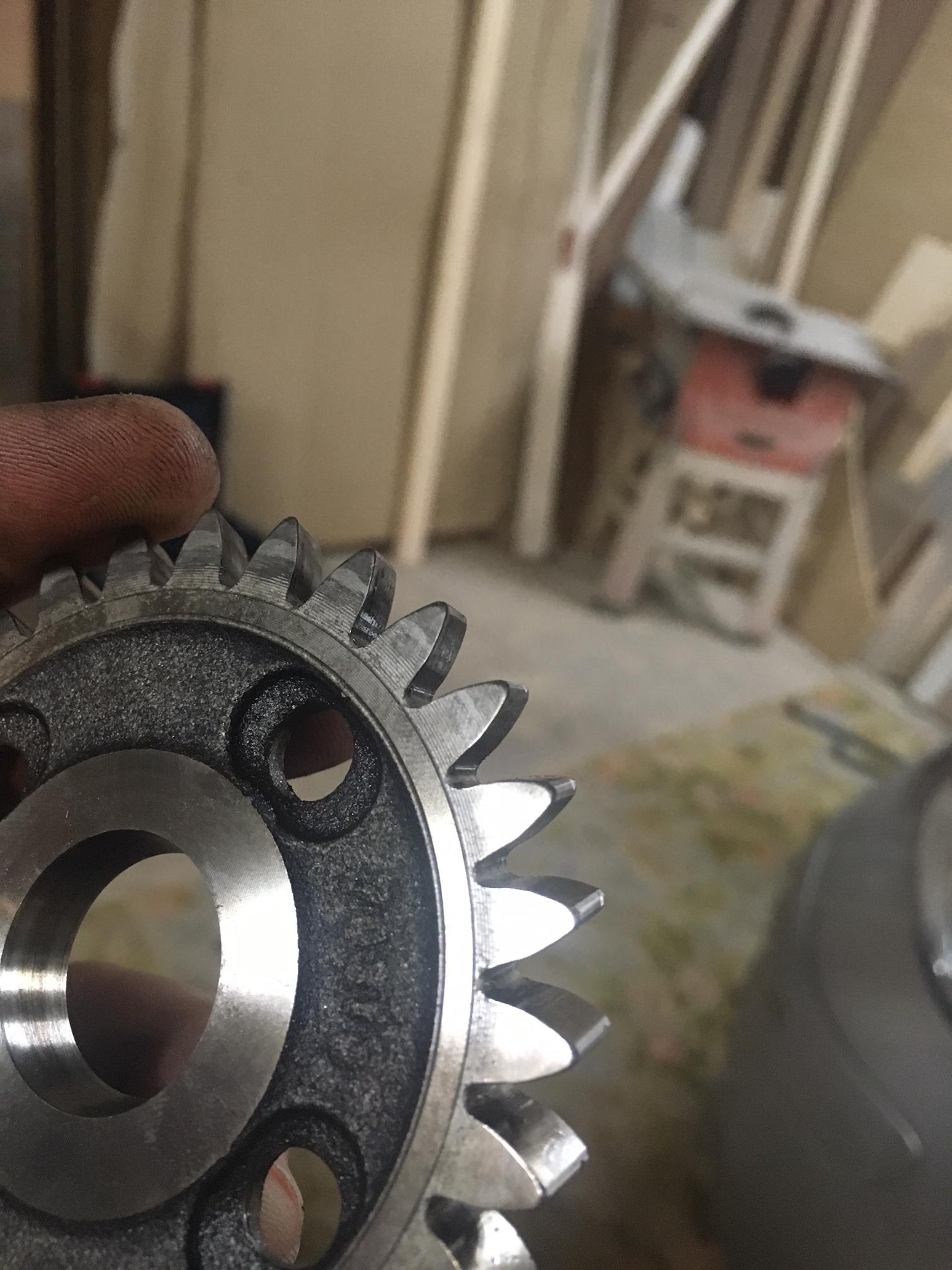

    Sama pompa ..... szrot.. zabita mazią z oleju... luzy po 4-6 mm .. łożysko rozsypane doszczetnie.....
    Wymiana oleju i jutro dalszy ciag składanie....

  • #16 16229243
    dizba
    Poziom 33  
    Posty: 1587
    Pomógł: 239
    Ocena: 808
    Długo było jeżdżone. Płukanie olejem przynajmniej 3 razy. I koniecznie napraw odpowietrznik pompy wody.

  • #18 16244597
    pawel_lubin
    Posty: 11
    Ocena: 15
    Po wymianie pompy. płyn chlodniczy juz nie znika choc jak na razie przejechane 250 km. wczesniej juz po takiej trasie mozna było zauwazyc spadek płynu.

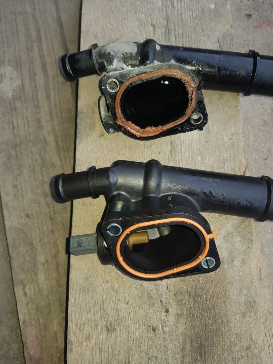

    Witam. Problem tego typu vw T5 2004 1.9 105koni ucieka płyn z chłodnicy niewiadomo gdzie był sprawdzona głowicą nie idzie w układ ani w spaliny wymieniony korek zbiorniczka termostat czujnik na chłodnicy wentylatory się nie zakańczając chodź sprawdzone na krótko sprawdzane co jeszcze może być powodem? Na dywanikach i w innych miejscach niema żadnych śladów że mokre ani nic pomozcie? Da coś wymiana pompy wody ????pozdrawiam
  • #22 17887127
    Radziej85
    Posty: 2
    Ocena: 3
    Niema pojęcia czy jest taka chłodnica!przepatrzane prawtycznie wszystko i niewiadomo co się dzieje
