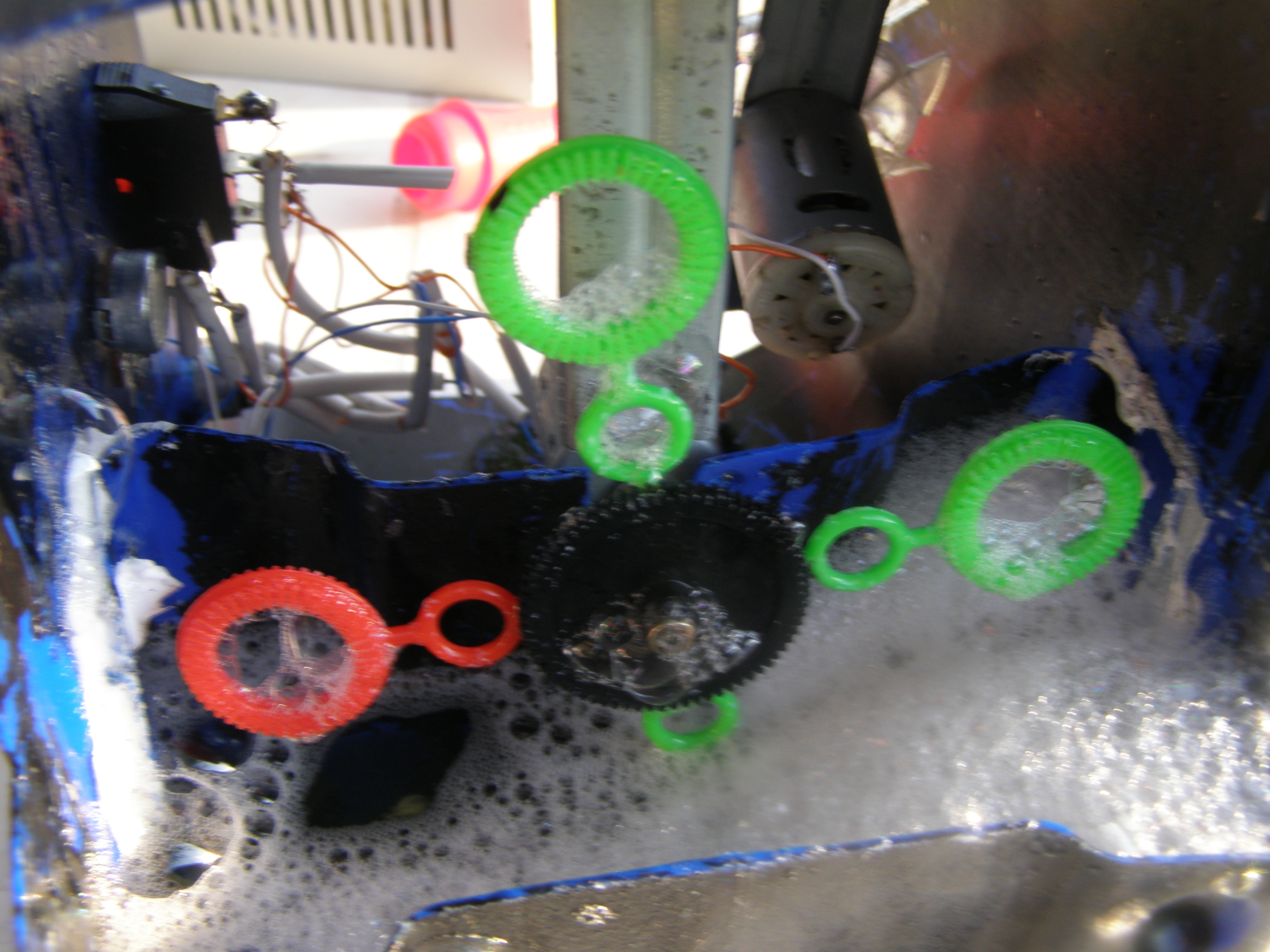

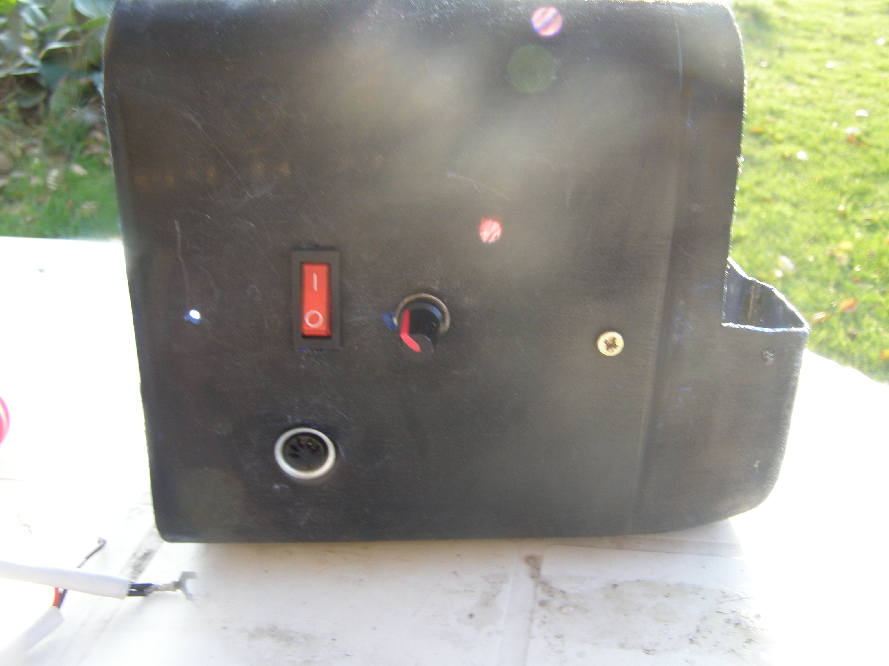

    Chciałem zaprezentować Wam wytwornicę baniek DIY
    Projekt wytwornicy zrodził się podczas jednej z dyskotek, pomyślełem, że takie urządzenie jest wspaniałe na małe imprezy. Założenia były takie : tanio i dobrze.
    Wytwornica baniek powstawała bardzo wolno- około pół roku ze względu na brak wolnego czasu, budowałem ją piątkowymi wieczorami. Urządzenie jest wyposażone w regulator obrotów tarczy z kółkami do baniek.
    Koszty urządzenia to około 25 zł
    - włącznik kołyskowy 5 zł
    - bańki mydlane (kółka do baniek) -6 zł
    - elektronika do sterowania - 4 zł
    - silikon -8 zł
    - wtyczka din5 + gniazdo din5 - 3,50 zł
    - silnik 5 V wolnoobrotowy - miałem
    - silnik 12 V 2400 obr/min - miałem
    - wiatrak od suszarki - miałem
    - reszta rzeczy około 3 zł
    Obudowa wykonana jest z kanistra po płynie do spryskiwaczy. Silniki montowane są na aluminiowych kątownikach przykręconych do obudowy za pomocą wkrętów 12 mm. Wytwornica zasilana jest dwoma napięciami - 12 V i 5 V z zasilacza komputerowego. Regulator obrotów silnika zbudowany jest na tranzystorze bd140 rezystorze i potencjometrze.
    Oto parę zdjęć i film z działania wytwornicy
    Wytwornica baniek Do it yourself Wytwornica baniek Do it yourself Wytwornica baniek Do it yourself
    Do poprawienia została tylko receptura płynu :)
    Zapraszam do komentowania i oceniania

    Oczywiście jeszce wiele rzeczy jest jeszce do poprawy. Bańki pękają tuż po starcie, gdyż nie mogę wykonać dobrego płynu da baniek, wstawię za tydzień film z użyciem profesjonalnego płynu do baniek.
    dj-matyAS jak widzisz inne wykonanie w środku? Mnie już skończyły się pomysły może Ty masz coś ciekawego.

    Z zasilacza zewnętrznego nie zrezygnuję, bo troche się boje że gdzieś chlapnie woda i wiadomo, ale zamknięta obudowa z tylko z otworem na wlot powietrza to zacny pomysł, biorę sie do roboty; niepotrzebne dziury w obudowie juz zaprawione :)
