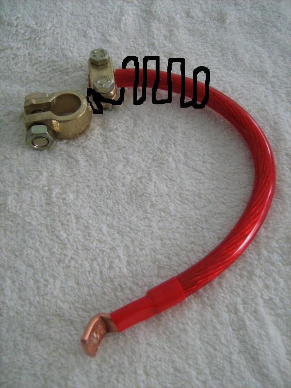

    Od pewnego czasu smaży mi klemę minusowa akumulatora tzn osadza się na niej biały proszek. Gdzieś wyczytałem ze rozszczelnił sie słupek akumulatora i rozwiązaniem na to jest kupić taka specjalna nakładkę na słupek i do tego mocować klemę. Jak się taka nakładka nazywa, jak o to pytać w sklepach?

    Ten proszek to siarczan ołowiu i nie ma związku z żadnym rozszczelnieniem słupka. Klema i słupek mają być wyczyszczone do błysku i pewnie skręcone.

    Czyściłem i skręcam dobrze już nie raz,ale po tygodniu znów jest to samo i w dodatku jak już klema oblezie tym świństwem to potrafi mi wyładować akumulator ;/

    Akumulator pewnie jest w nienajlepszym stanie ,wyczyść jeszcze raz tylko porządnie a po skręceniu klemy posmaruj cienką warstwą wazeliny technicznej.

    Nawiń koło klemy na kablu 3-4 zwoje drutu aluminiowego.Sól będzie się osadzała
    na drucie,drut co jakiś czas możesz zmieniać.Jeśli wszystko dobrze wyczyścisz
    i posmarujesz wazeliną,problem zniknie.

    Andrzej czy to ma być coś podobnego jak na obrazku poniżej.
    Jeśli tak to na jakiej zasadzie drut będzie łapał sól skoro ona się wytwarza ze słupka akumulatora a nie z przewodu klemy?

    W jakim samochodzie tak ci się dzieje?

    Peugeot 307 1.6 2001r
