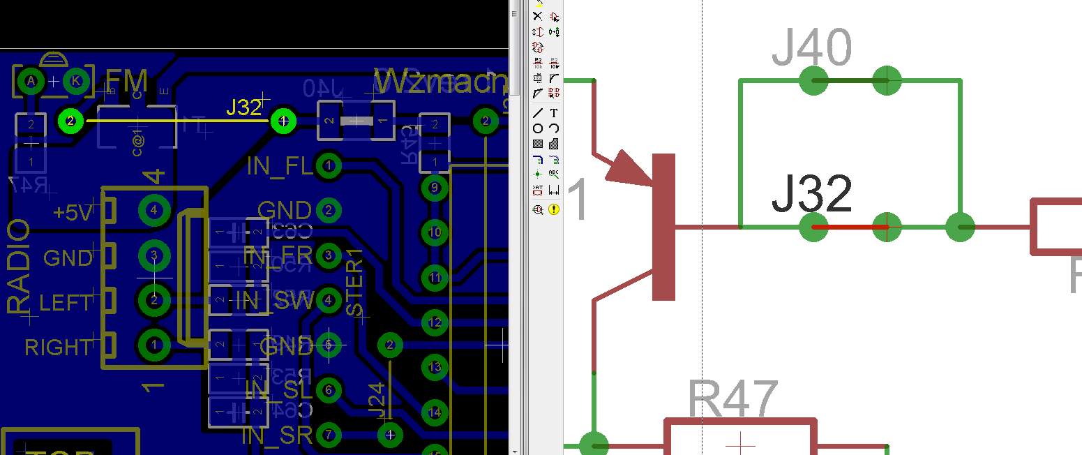

    Czasem człowiek chciałby wykonać PCB jednostronne i prawie się udaje takie zaprojektować, powiedzmy że przeszkadza nam jedno miejsce, gdzie nie da się poprowadzić ścieżek bez ich krzyżowania. W takim wypadku można użyć rezystora 0R, czyli zworki. No i tu zaczynają się schody, bowiem mimo takiego połączenia Eagle sygnalizuje tutaj brak połączenia (w warstwie unrouted). Jak to zrobić poprawnie z punktu widzenia logiki programu, tak żeby połączenie przez 0R było zarejestrowane jako poprawne? Chodzi mi zwłaszcza o SMD.

    Aby to zrobić poprawnie, należy taki rezystor (0R) nałożyć na sygnał który ma być w jakimś miejscu na płytce PCB przecięty.
    Przykład jest pokazany na niebiesko.
    Eagle – jak poprawnie dodać zworkę 0R SMD, by uniknąć unrouted na PCB jednostronnym?
    Oczywiście można to zrobić inaczej. :D
    Do tego celu należy bibliotekę jumper rozbudować, dodając takie rezystory w różnych obudowach.
    Aby jeszcze bardziej uprościć dodawanie zworek, należy (można) stworzyć element biblioteczny schematu, który taką zworkę będzie reprezentował.
    Widoczne to jest na rysunku w obwódce w kolorze żółtym.
    W trakcie pracy wystarczy nałożyć na sygnał taką zworkę, a później na płytce umieścić w takim miejscu które będzie najbardziej odpowiednie dla tego typu elementu.

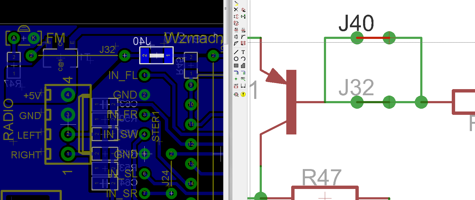

    Jak zwykle, niezastąpiony Marco :-) Utworzenie elementu typu Jumper-0R w obudowie M1206 to nie problem, ale zauważyłem, że również ten biblioteczny element przy łączeniu w edytorze PCB nie jest uznawany jako połączenie logiczne i w warstwie "unrouted" w dalszym ciągu mam niepodłączoną linię. Wiem, że można to obejść, nakładając na sygnał połączeniowy rezystor w obudowie M1206 i tnąc po wytrawieniu ścieżkę w środku tego rezystora, ale chciałbym ten temat rozwiązać raczej na etapie projektu, niż ze skalpelem w ręku :-)
  • #4 11431573
    marco47
    Poziom 41  
    Posty: 3761
    Pomógł: 1139
    Ocena: 267
    Stosując takie rezystory jak i zwykłe zworki, nie potrzeba później ciąć ścieżki w środku rezystora. :D
    Na schemacie poniżej jest zastosowana zworka drutowa J32, i równolegle do niej dodałem przykładowy rezystor zerowy J40 również jako zworka.
    Podświetlając teraz poszczególne zworki na schemacie, to podświetlenie występuje również na płytce.
    Eagle – jak poprawnie dodać zworkę 0R SMD, by uniknąć unrouted na PCB jednostronnym? Eagle – jak poprawnie dodać zworkę 0R SMD, by uniknąć unrouted na PCB jednostronnym?
    Teraz podświetlony cały sygnał, i jak widzisz na płytce również występuje takie podświetlenie całej ścieżki z tymi zworkami.

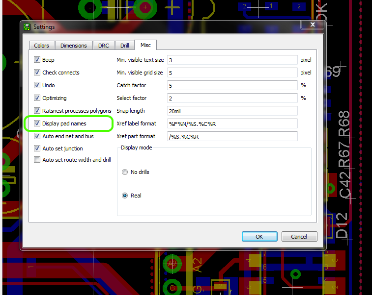

    Przepraszam ze odbiegnę trochę od tematu, ale chciałbym się zorientować w jaki sposób ustawić aby na opisach padów układów/gniazd były ponumerowane nogi? Jak na zdjęciach powyżej.
    Pozdrawiam!
  • #6 11440103
    marco47
    Poziom 41  
    Posty: 3761
    Pomógł: 1139
    Ocena: 267
    To bardzo proste. :D
    Należy w opcjach Edytora płytek zaznaczyć co poniżej:
