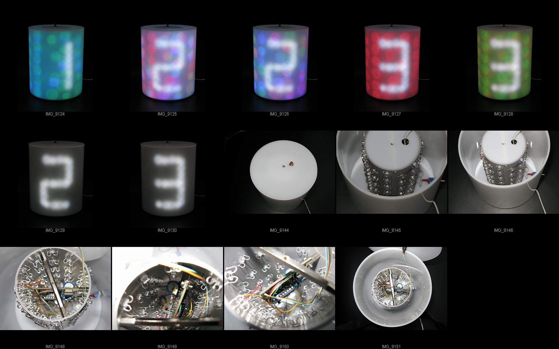

Chciałbym zaprezentować lampkę, która spełnia również rolę zegara. Obudowa wykonana jest z kawałka rury plexi o średnicy 15cm natomiast diody zamontowane są na wewnętrznej rurze PCV.
Światło lampy emitowane jest przez 60LED RGB zmieniających wolno kolory z wbudowanym sterownikiem połączonych równolegle w grupy po 15 szt a 4 grupy szeregowo tak, aby można było zasilić z 12V napięcia stabilizowanego
(napięcie pracy jednej diody 3-4V)
Wyświetlanie czasu zrealizowałem za pomocą kitu Velleman MK153. Zamiast typowego wyświetlacza zastosowałem 28 białych diod 5mm z wiązką świtała ok. 15 stopni.
To one metodą projekcyjną wyświetlają na rurze PCV aktualny czas.
Koszt lampki około 150zł + trochę cierpliwości w lutowaniu metodą na pajęczynkę i przy wykonywaniu obudowy
Efekt jaki uzyskałem jest taki, że takiej lampki z pewnością nie można zakupić w sklepie a zrobiła duże wrażenie na moich znajomych co mnie cieszy.
Zachęcam zatem do pochwycenia tematu.
