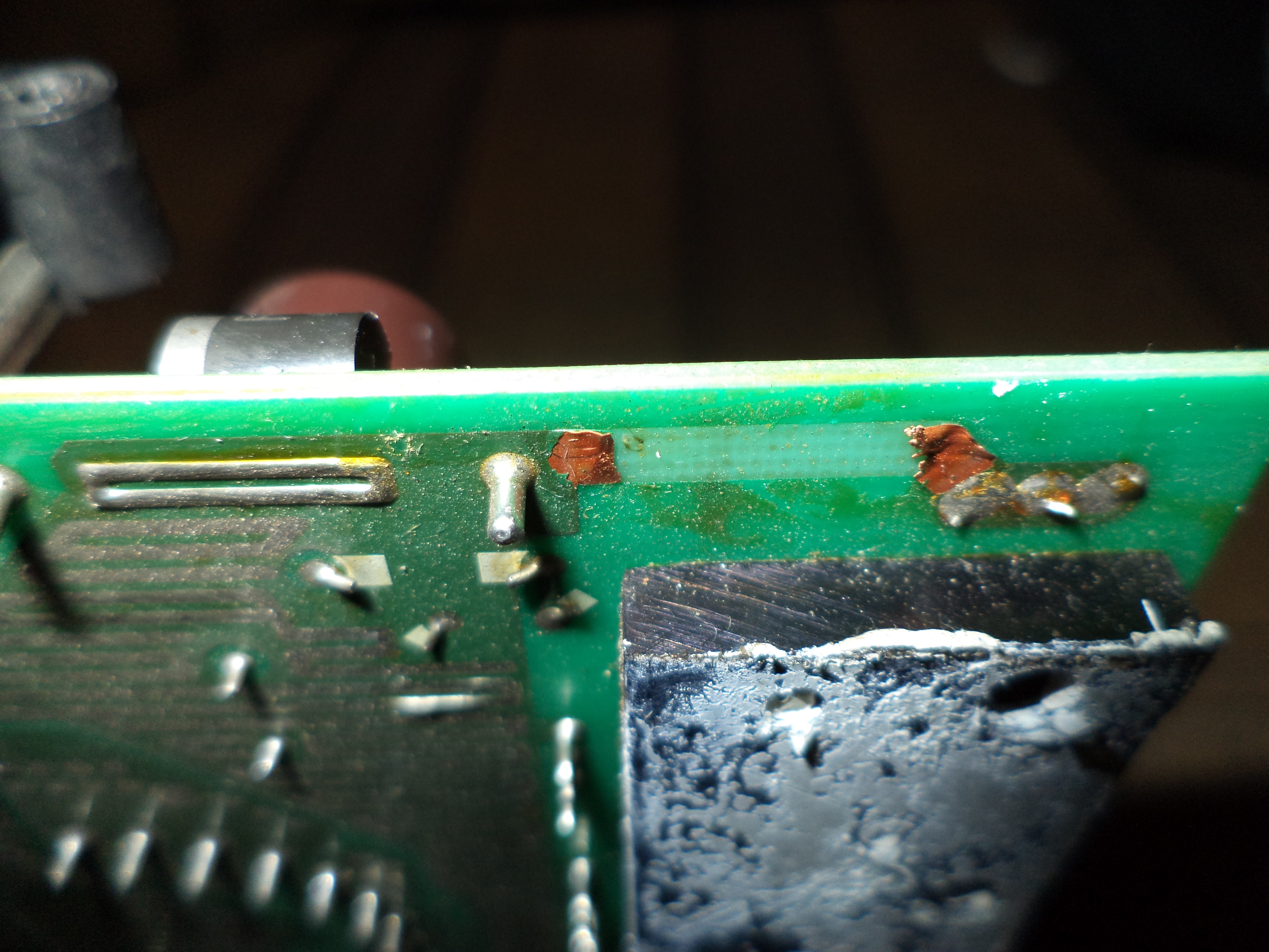

#1 11493775 05 Lis 2012 21:55 ediii5 ediii5 Poziom 11 Posty: 36 Ocena: 1 Autor tematu Post #1 11493775 05 Lis 2012 21:55 Witam Posiadam wzmacniacz pioneer gm-x742 który po podaniu napięcia i sygnału słychać trzeszczenie w jednym kanale a 2 kanał przerywa {gra raz ciszej raz głośniej} Fotki widocznego uszkodzenia. Pr Proszę o pomoc.ediii
#2 11510127 09 Lis 2012 22:28 sosarek sosarek Konto firmowe Poziom 43 Posty: 83875 Pomógł: 9320 Ocena: 15530 Pomocny post? (0) Post #2 11510127 09 Lis 2012 22:28 Na drugim i trzecim zdjęciu widać brak ścieżki-zastąp ją kawałkiem przewodu. Konto firmowe: Z Pka, Poznań, 60-850 Pomogłem? Kup mi kawę. Promuję tematy: 26.03.2020 Chromebook - Temat dla posiadaczy i miłośników Chromebooków 25.03.2020 Koronawirus i ameby w czasie jego panowania 05.03.2019 Świeżaki i bohaterowie własnego domu - jak montować bądź nie systemu alarmowego 01.03.2019 Kieszonkowy retro-emulator na chińskim FPGA by piotr_go.
#3 11544865 18 Lis 2012 18:42 ediii5 ediii5 Poziom 11 Posty: 36 Ocena: 1 Autor tematu Pomocny post? (0) Post #3 11544865 18 Lis 2012 18:42 Witam Wlutowany został kawałek przewodu- bez zmian nadal przerywa jeden kanał ale wzmocnienie prawidłowe natomiast ten 2 trzeszczy . Proszę o pomoc.
#4 11546699 19 Lis 2012 00:02 sosarek sosarek Konto firmowe Poziom 43 Posty: 83875 Pomógł: 9320 Ocena: 15530 Pomocny post? (+1) Post #4 11546699 19 Lis 2012 00:02 Przelutuj końcówki mocy i sprawdź elektrolity. Konto firmowe: Z Pka, Poznań, 60-850 Pomogłem? Kup mi kawę. Promuję tematy: 26.03.2020 Chromebook - Temat dla posiadaczy i miłośników Chromebooków 25.03.2020 Koronawirus i ameby w czasie jego panowania 05.03.2019 Świeżaki i bohaterowie własnego domu - jak montować bądź nie systemu alarmowego 01.03.2019 Kieszonkowy retro-emulator na chińskim FPGA by piotr_go.
