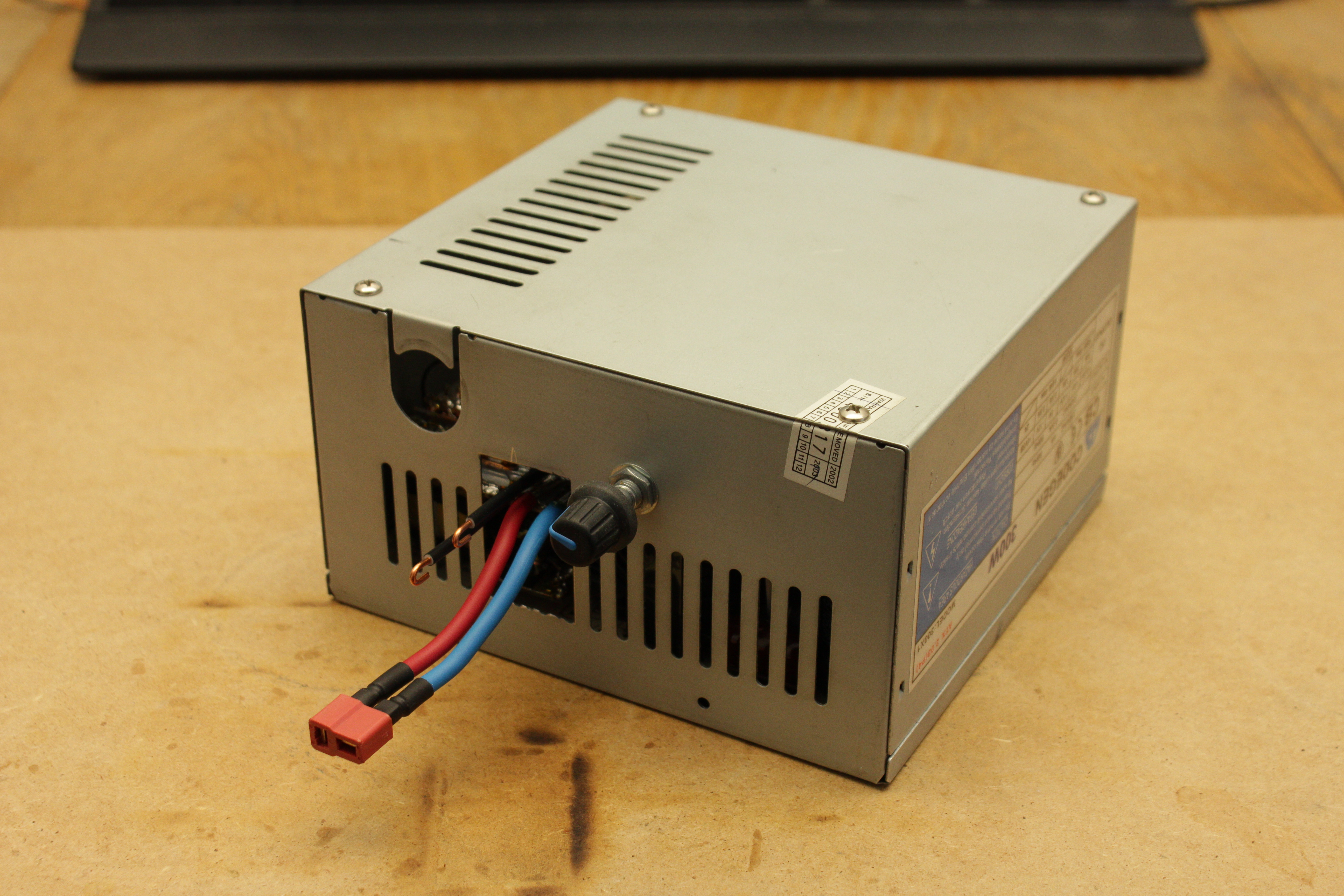

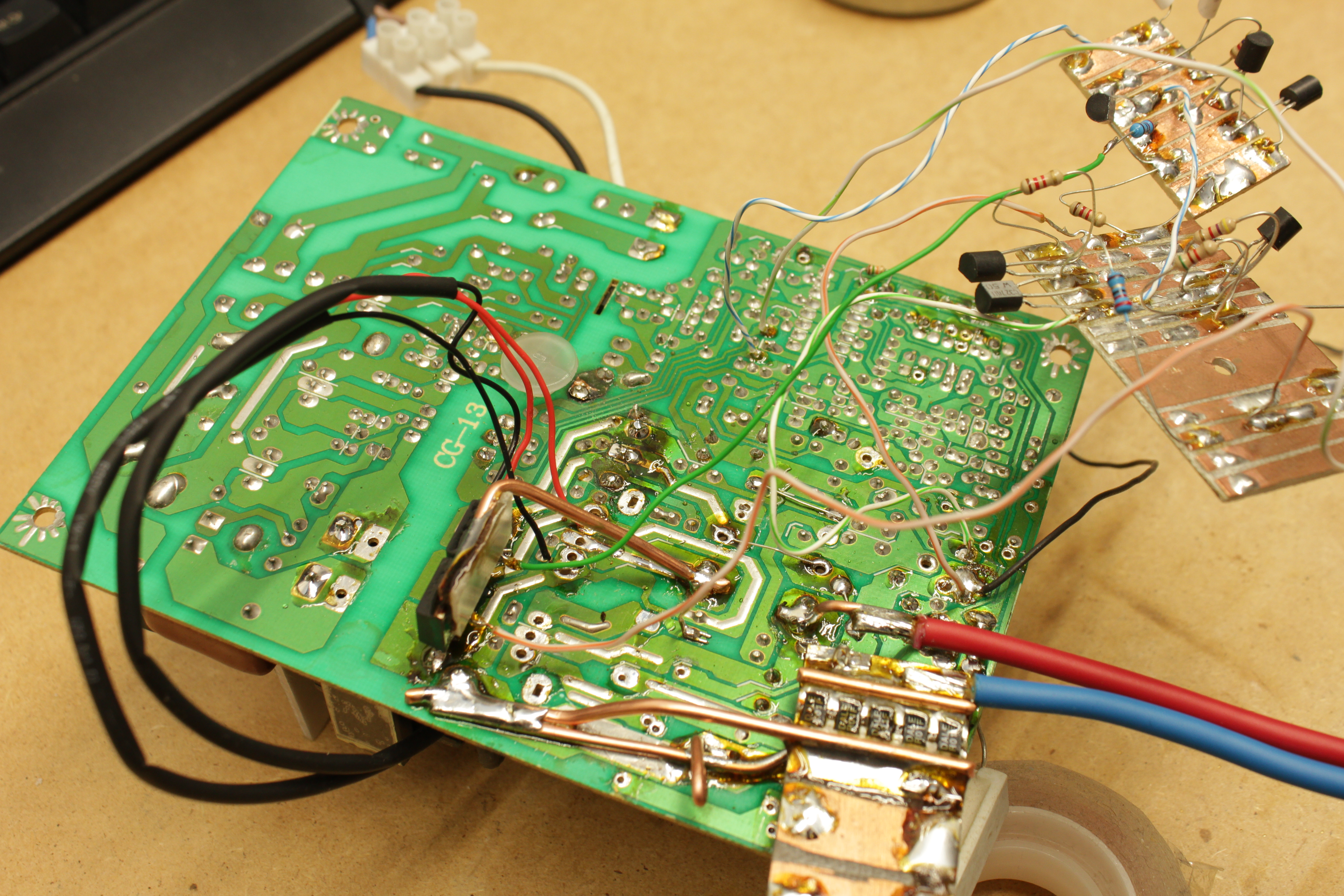

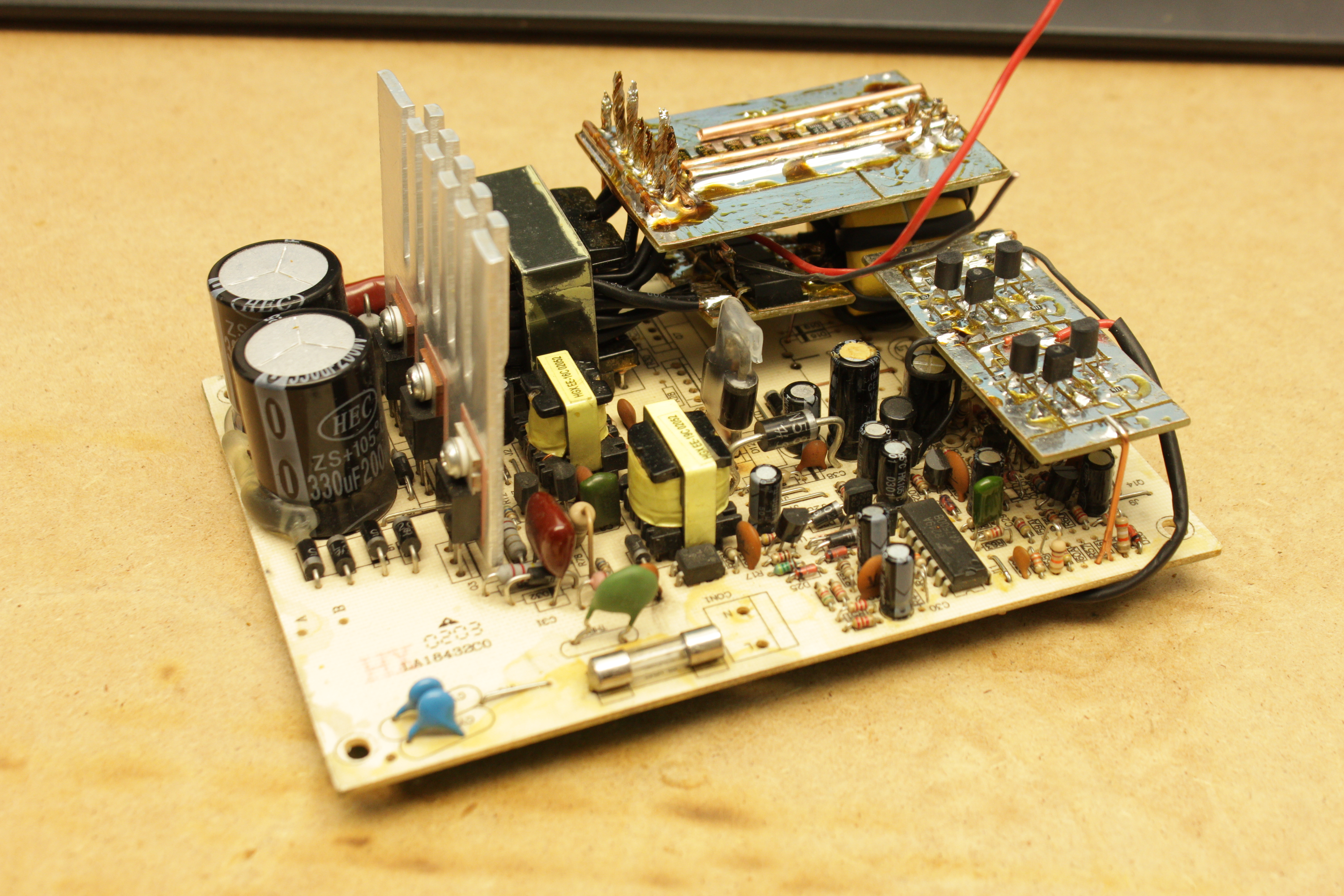

  • Zasilacz impulsowy 1,5V 200A
    Projekt niedokończony

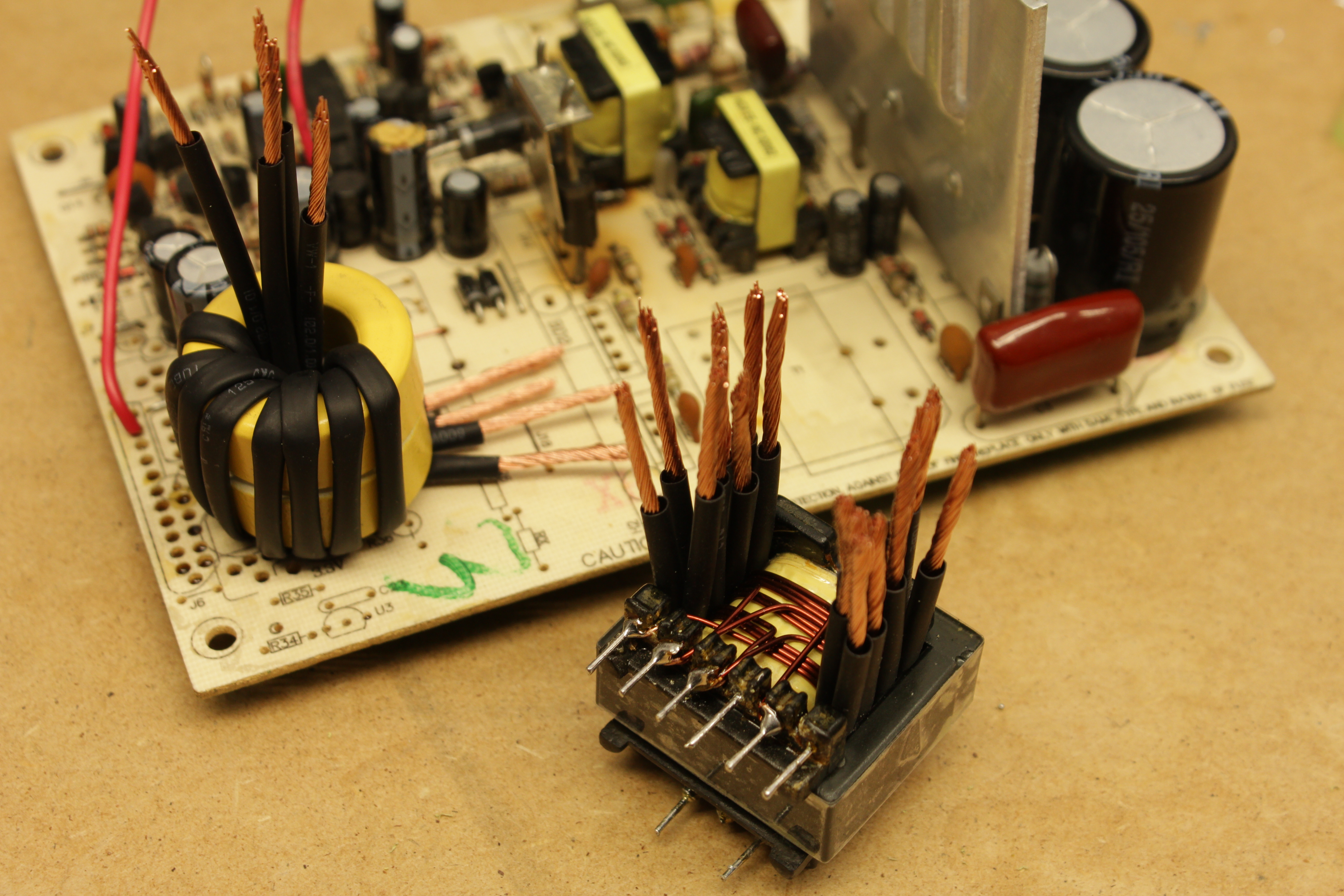

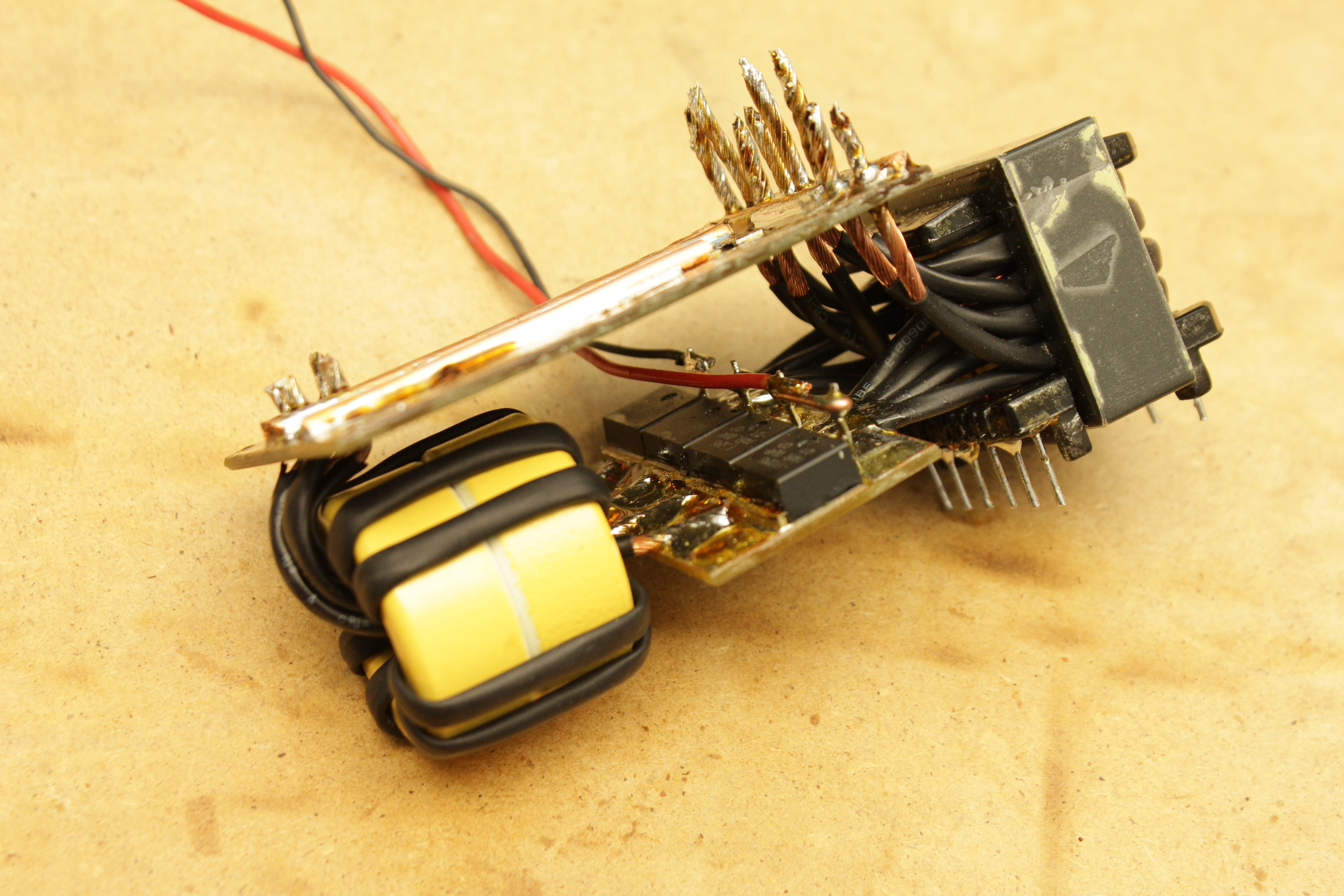

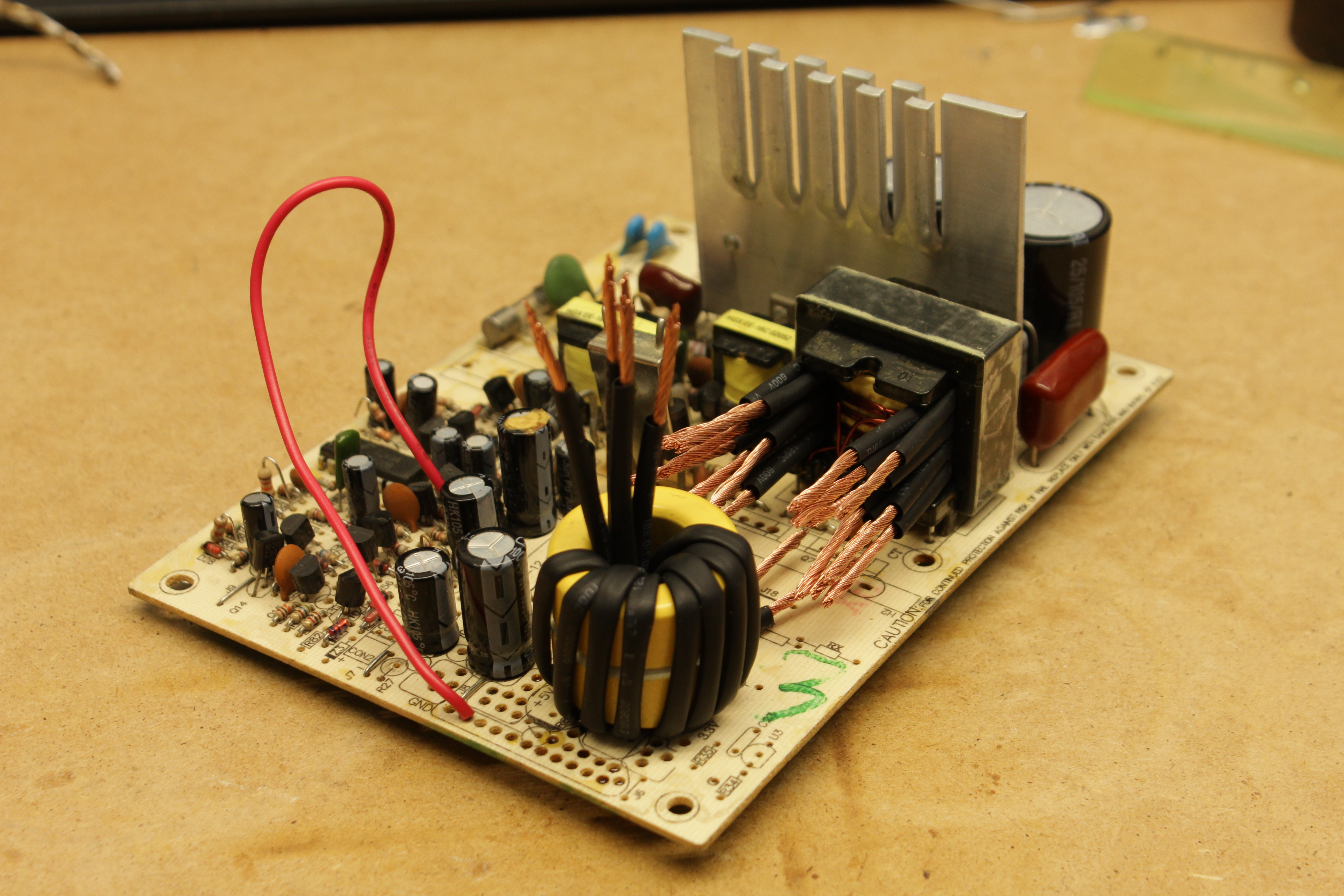

    Prostownik synchroniczny 4x IRF1324S
    Transformator główny EI33 40zw/1zw (pomocnicze 3x 3zw)
    Dławik wyjściowy 3zw (2,2uH)
    Zasilacz impulsowy 1,5V 200A Zasilacz impulsowy 1,5V 200A Zasilacz impulsowy 1,5V 200A Zasilacz impulsowy 1,5V 200A

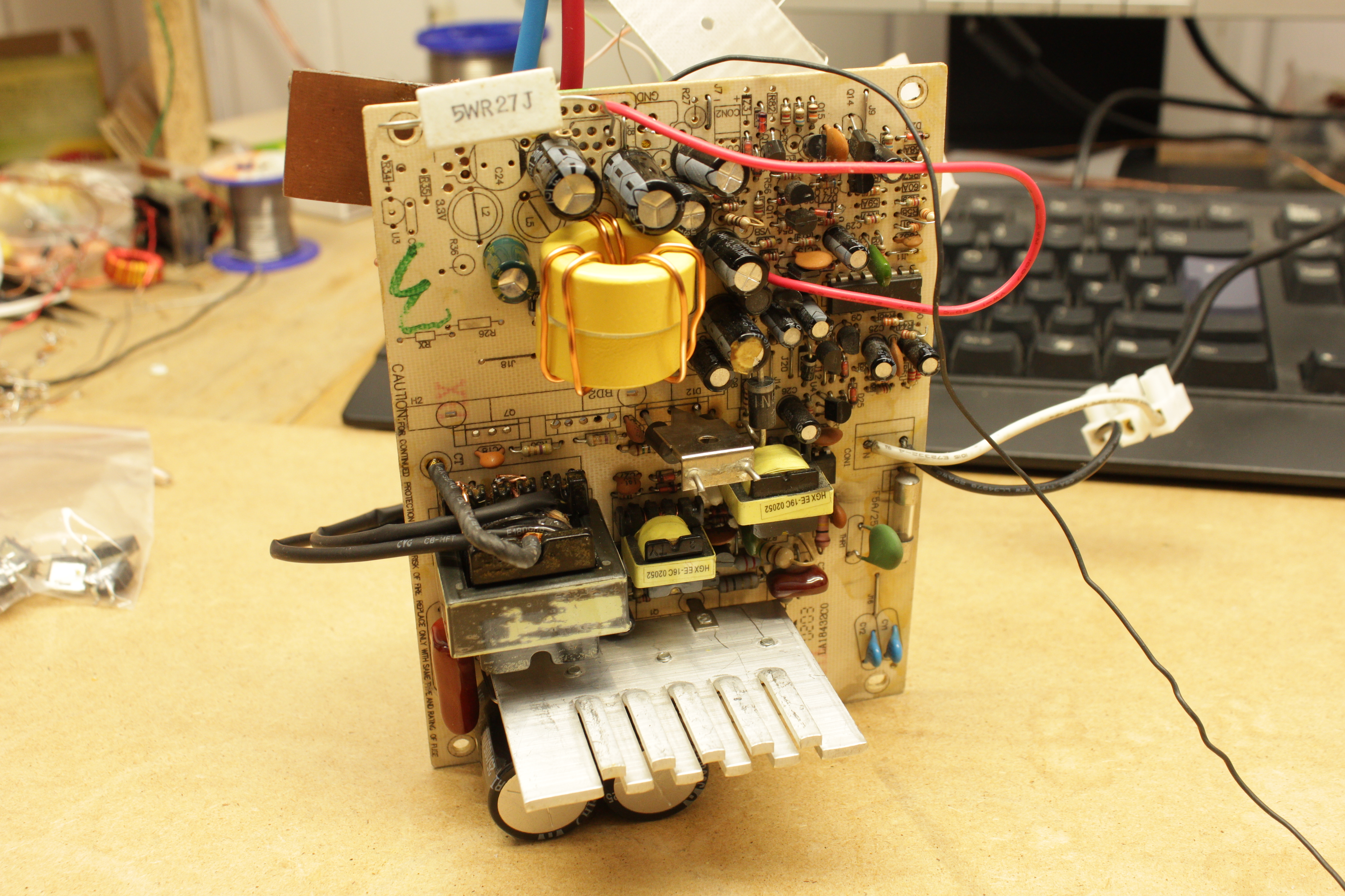

    Zasilacz docelowo będzie zrobiony w oparciu o gotową płytkę z ATXa.
    Ostatnie dwa zdjęcia w pierwszym poście reprezentują gotowy transformator główny: uzwojenie wtórne 8x 2mm^2 i gotowy dławik wyjściowy 4x 2mm^2
    Możliwe, że dołożę do dławika jeszcze 2x 2mm^2. Przekrój całkowity 12mm^2 zamiast 8mm^2. Dla ciągłego prądu 200A w rezystancji uzwojenia dławika (8mm^2) wydzieli się 18,7W to dość dużo pomimo chłodzenia aktywnego.
    Zasilacz będzie służył do testowania tranzystorów mocy o niskim rdson.

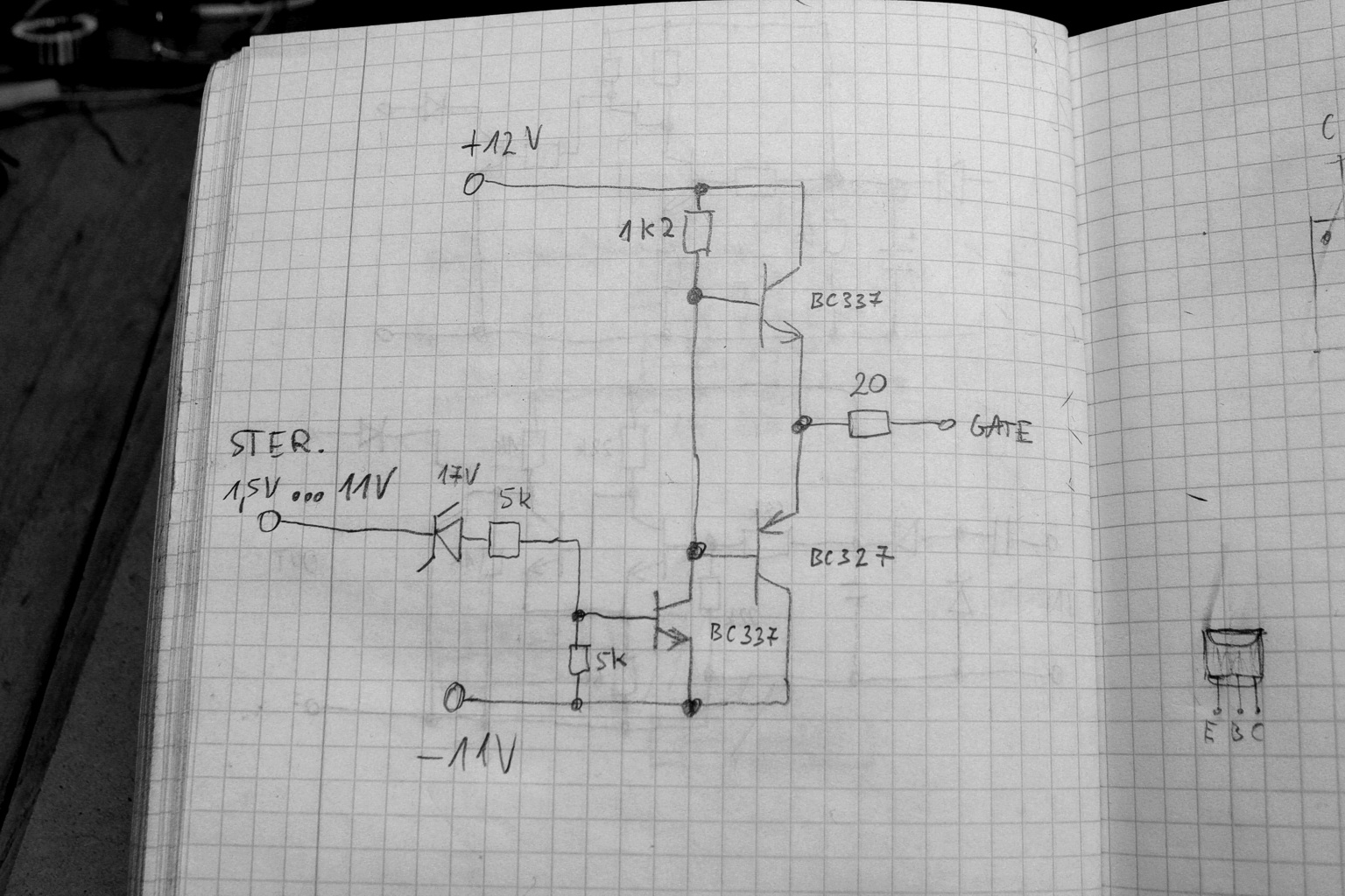

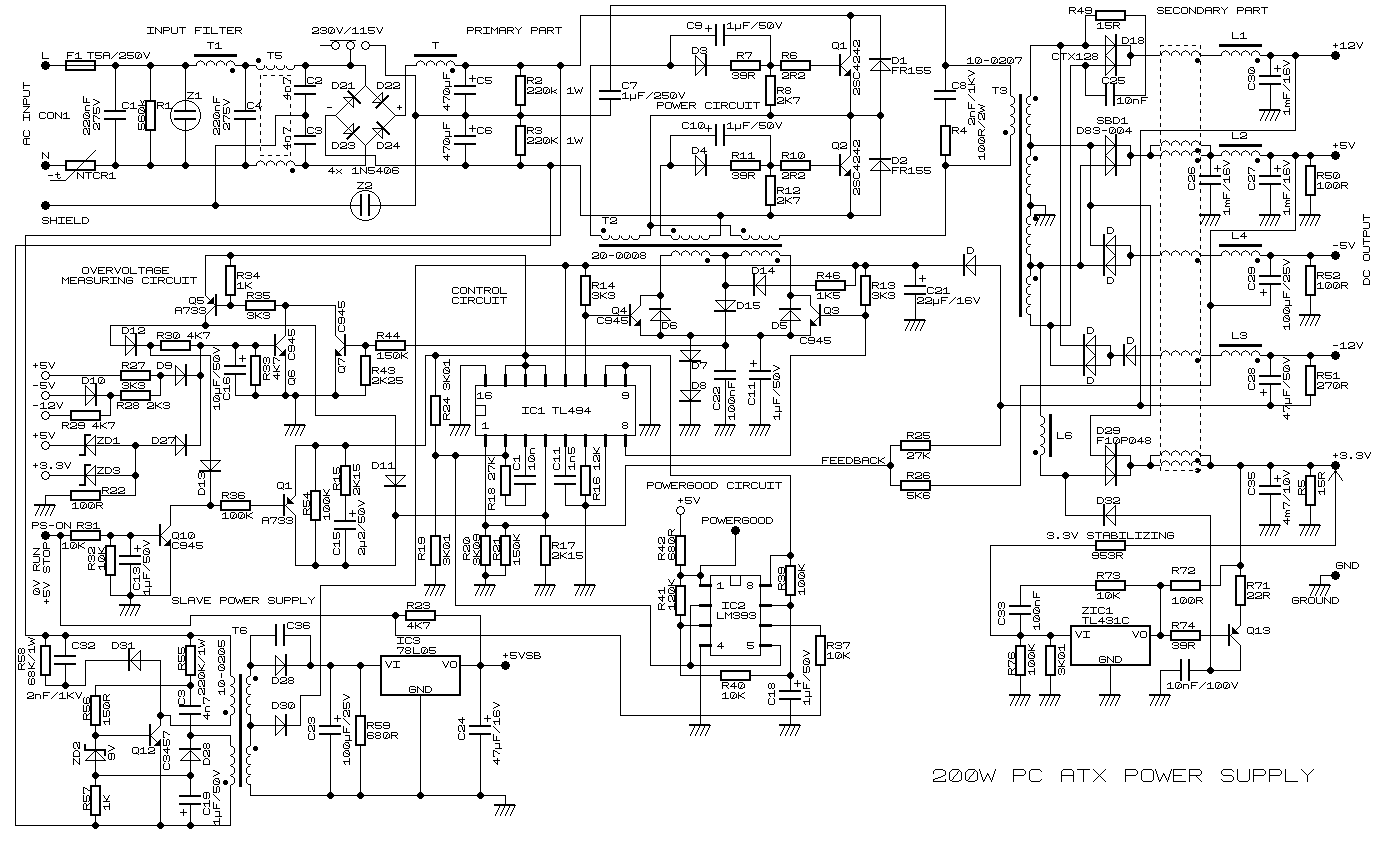

    Wzmacniacz prostownika synchronicznego:
    Zasilacz impulsowy 1,5V 200A (to nie jest schemat tego konkretnego zasilacza, ale to nie ma znaczenia)
    Sygnał STER(1) i STER(2) są podebrane z kolektorów Q3 i Q4.
    Napięcie symetryczne to prosty układ dioda + kondensator lowESR i 3zw wtórnego.
    Do 125A wszystko działa i nie wybucha. Jak zlutuję wszystko tak jak należy, wymieniałem uzwojenia na grubsze, to powinno hulać na 200A. Wrzucę też przebiegi, napięcia, zobaczymy.

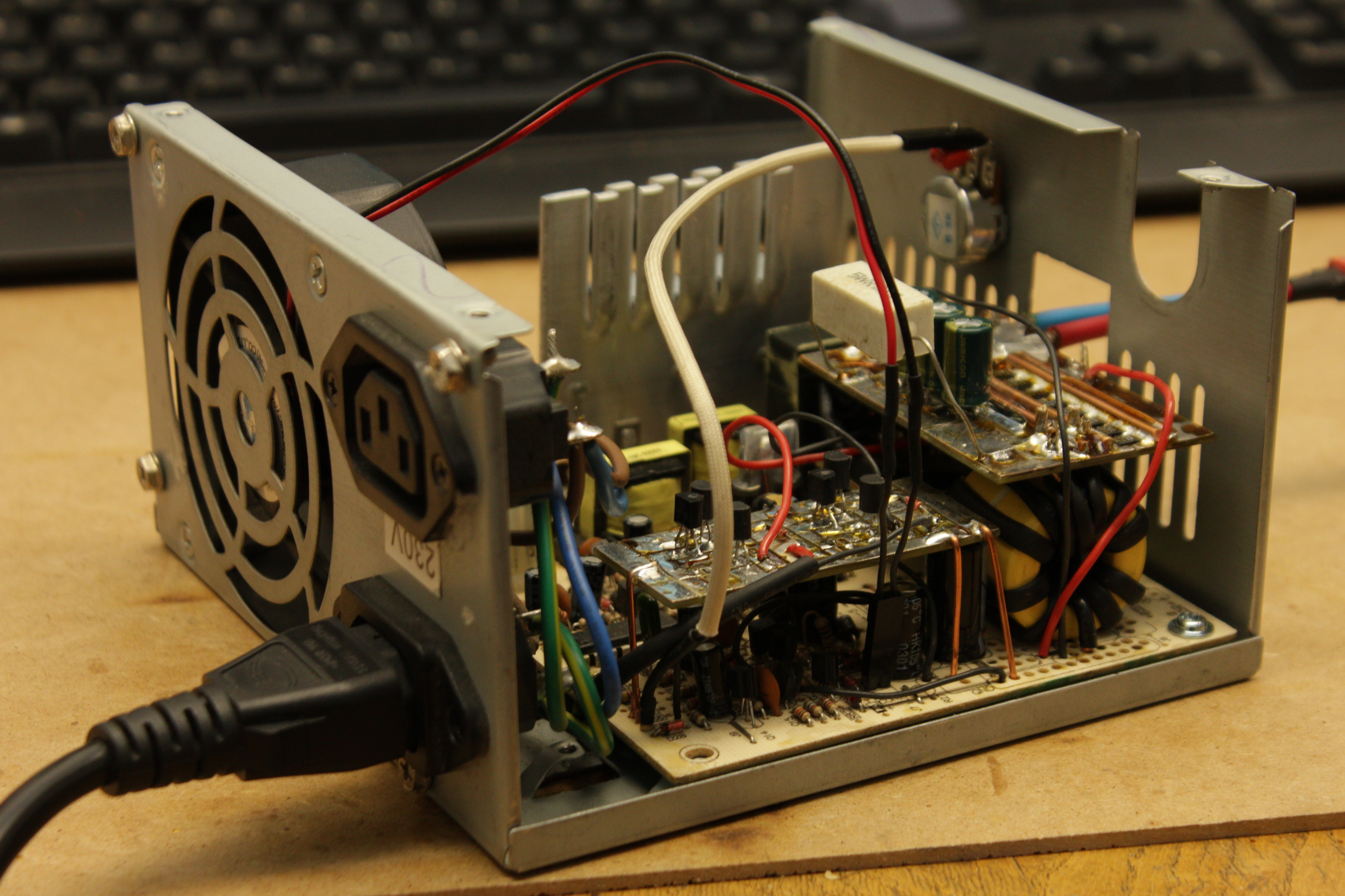

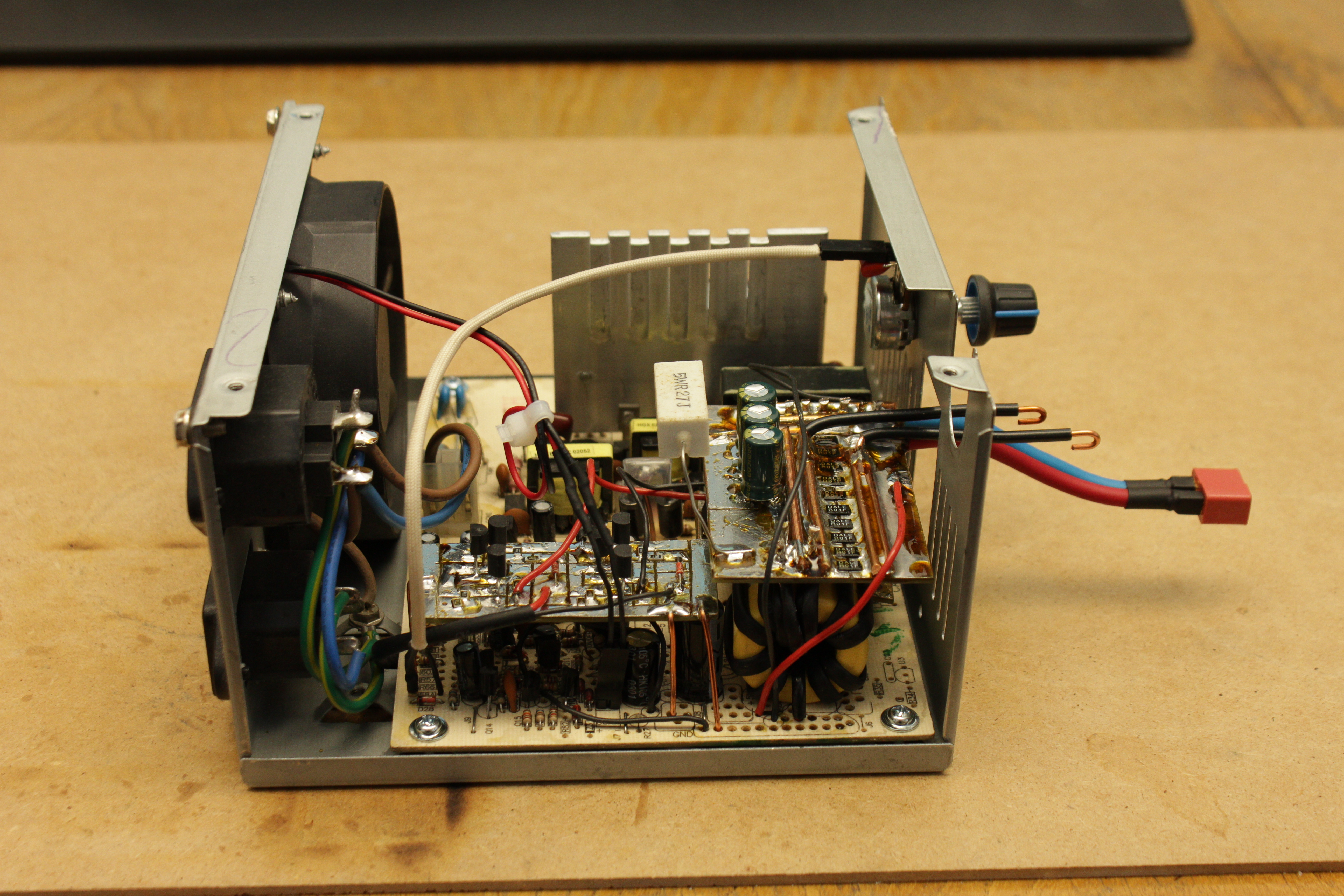

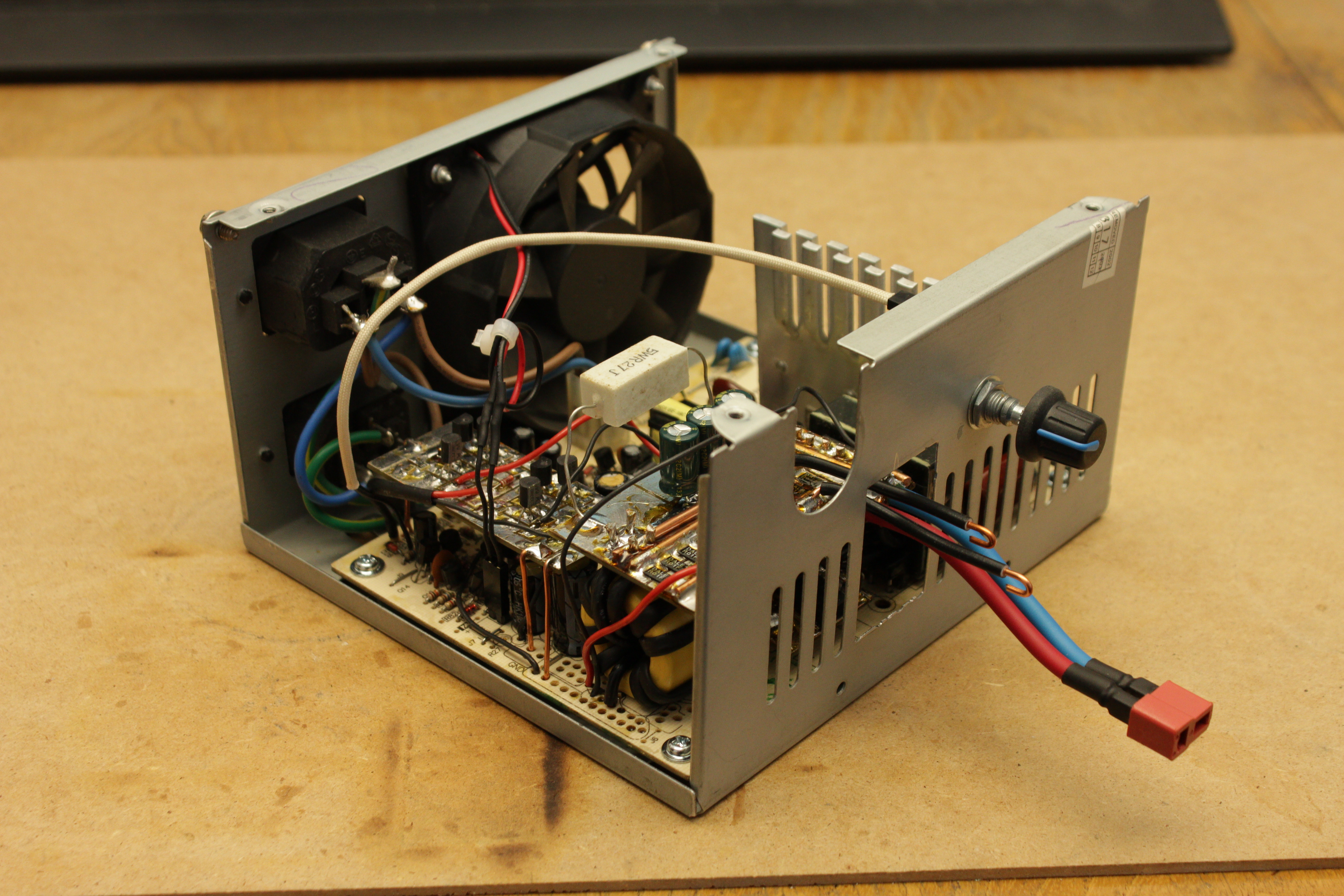

    Projekt ukończony
    Dodano regulację napięcia w zakresie 0,7V do 2V
    Pomiar prądu na 'rezystorze' 1mohm
    Zasilacz impulsowy 1,5V 200A Zasilacz impulsowy 1,5V 200A Zasilacz impulsowy 1,5V 200A Zasilacz impulsowy 1,5V 200A Zasilacz impulsowy 1,5V 200A
