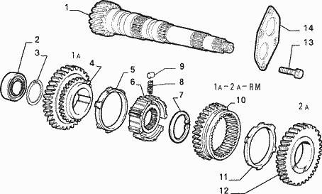

    Czy łożysko o którym mowa to, to oznaczone nr 2 na załączonym rysunku ??? Numer katalogowy tego łożysk wg. katalogu epr online(niezawsze dostępnym) , to 7533697. Na jednej stronie hurtowni motoryzacyjnej znalazłem po nr.katalogowym to łożysko , tylko że jest ono opisane jako 'łożysko wałka sprzęgła CNQ900/UNO......." , . Czy to łożysko jest także do uno i cnq900??? Cena tego nie jest przerażająco wysoka bo 39 zł , pewnie wymiana jego będzie kilka razy droższa, pewno jakieś 250 zł.

    ale to rysunek walka sprzęgłowego,a tamto łożysko jest na głównym od strony kola zdawczego.
    Co do tych 250 zl to nie wiem czy nie musisz mnożyć, dodawanie może nie pomóc.
    W katalogu którym się posługujesz wałek ten nazywa się wałkiem pośrednim.Łożysko na rysunku wałka pośredniego nosi nr2 a koło zębate z którym ono sąsiaduje nr 4.

    Witam . Teraz chyba jest właściwy rysunek. Co do ceny to kiedyś miałem podobną sytuacje tyle że w czasie jazdy(przyspieszenia) w CNQ900 i wtedy za naprawe skrzyni powiedzieli 250zł + częsci. Faktem jest że zanim fachowcy doszli do tego co tak warczy , wymienili po drodze docisk,poduszke skrzyni ,łącznik,i dwa łożyska w skrzyni(cena łożysk 200zł) , tak że w sumie zapłaciłem 900 zł. Teraz mam zamiar podjechać do nich i odrazu błysnąć wiedzą , oczywiście zaciągniętą z tego tematu i zaproponować 250 + części , może się uda. W katalogu którego używam cena tego łozyska to 87zł. A przy okazji , czy od tego mogą też dziwnie wchodzić biegi np.2 bieg, czasem chrupnie przy wbijaniu , a np 1 bieg bardzo ciężko wchodzi podczas jazdy np. z biegu jałowego na 1 bieg, albo przy redukcji ,nawet przy bardzo małej pędkości. Na postoju wchodzą elegancko.

    To uszkodzenie nie powoduje problemów w załanczaniu biegów.Teoretycznie mogły by być problemy z IV biegiem ale ja się z nimi nie spotkałem.
    - Tak to ten rysunek.
    - Zgrzytanie przy włanczaniu biegów to sprawa synchronicatorów. Czasami problem z załanczaniem
    niższych biegów powoduje lekko zwichrowane słoneczko docisku sprzęgła. Przy wysprzęgleniu docisk jest przekoszony i tarcza nie zatrzymuje się całkowicie. Ale wydaje mi się, że niema co teoretyzować tylko oględziny i weryfikacja części może przynieść odpowiedzi na postawione teraz pytania.
