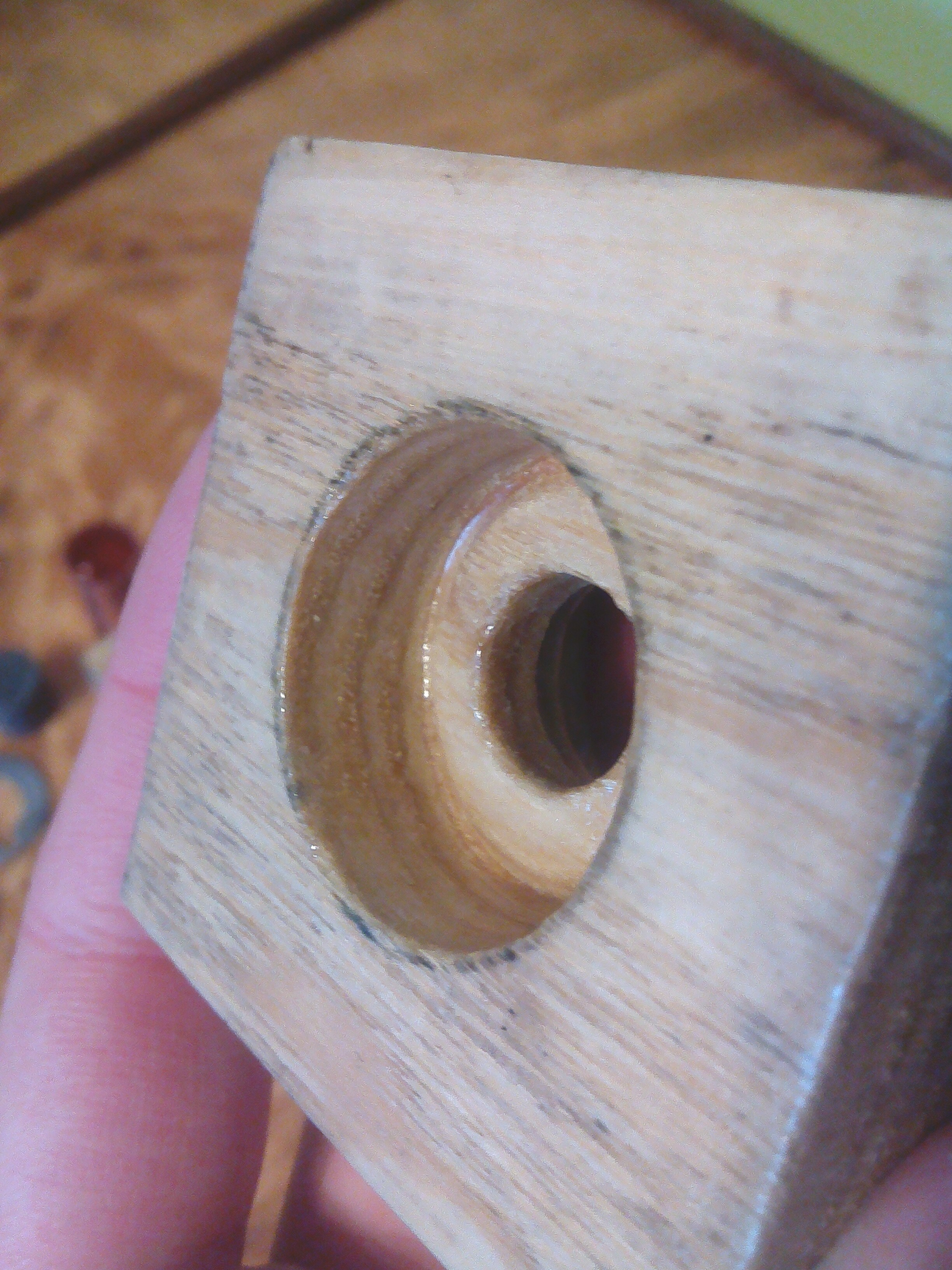

    Hann, z tego co pamiętam to cylinder miał chyba 50mm, wysokość tłoka to 20mm i skok również 20mm ;)
    Urbios, myślę że ma mało mocy ponieważ komora wstępnego sprężania (pod tłokiem) ma zbyt dużą objętość przez co ciśnienie przepłukiwania jest małe. Jak mniemam ten wężyk z boku to kanał płuczący? Więc proponował bym maxymalnie zmniejszyć jego objętość bo to również wlicza się do komory pod tłokiem ;) Ten mój czterosuw przy pojemności około 10cm3 miał niezłego kopa i ciężko go było zatrzymać rękami, potem przymocowałem go do około 3 kilogramowego wózka na drewnianych kołach, zrobiłem napęd na pasek i dało to rade spokojnie jechać puszczone po podwórku ;)
    Teraz pracuję na dwusuwem (robiłem już ich z 3 ale każdy zbyt mało szczelny :/) i po zrobieniu tłoka i cylindra nie wiedziałem czy robić to dalej bo znowu szczelność nie jest idealna ale Twój pomysł z rurką liniową zainspirował mnie do dalszej pracy, mam tylko pytanie gdzie można znaleźć taką rurkę żeby była w miarę idealnie równa? w jakimś sklepie hydraulicznym czy może na internecie? Pręt liniowy znalazłem bez problemu ale rurki za bardzo nie mogę. Wrzucam jeszcze parę zdjęć tego nad czym teraz pracuję:

    Drewno zaimpregnowane żywicą a następnie lakierem żeby paliwo nie wsiąkało (deska jesionowa, bardzo twarda, czterosuw był z sosny), cylinder będzie jeszcze obudowany blachą (chłodzenie).

    A jaki jest stopień kompresji (oczywiście w komorze spalania)? Co do szczelności, to w najmniejszych silnikach modelarskich tłoki zamiast pierścieni mają taki mały rowek gdzie wnika olej i ponoć jeszcze bardziej zwiększa szczelność ;)
    kawaled, czym wycinasz to drewno? Jak udaje Ci się wyciąć tak precyzyjne otwory na łożyska? ;)

    Antwito, Otwory wywiercone najzwyklejszym wiertłem łopatkowym do drewna, ten w skrzyni korbowej 30mm, a te pod łożyska 26mm z dwóch stron deski na głębokość 8mm bo takie są wymiary łożysk, pomiędzy łożyskami będzie jeszcze o-ring uszczelniający dlatego jedno jest bez zakrycia (to w skrzyni korbowej) a drugie z zakryciem ponieważ będzie na zewnątrz ;)
    A jeśli chodzi o ten otwór przez który przechodzi korbowód to po prostu wierciłem wiertłem 3mm dziura przy dziurze a następnie obrobiłem pilnikiem.
