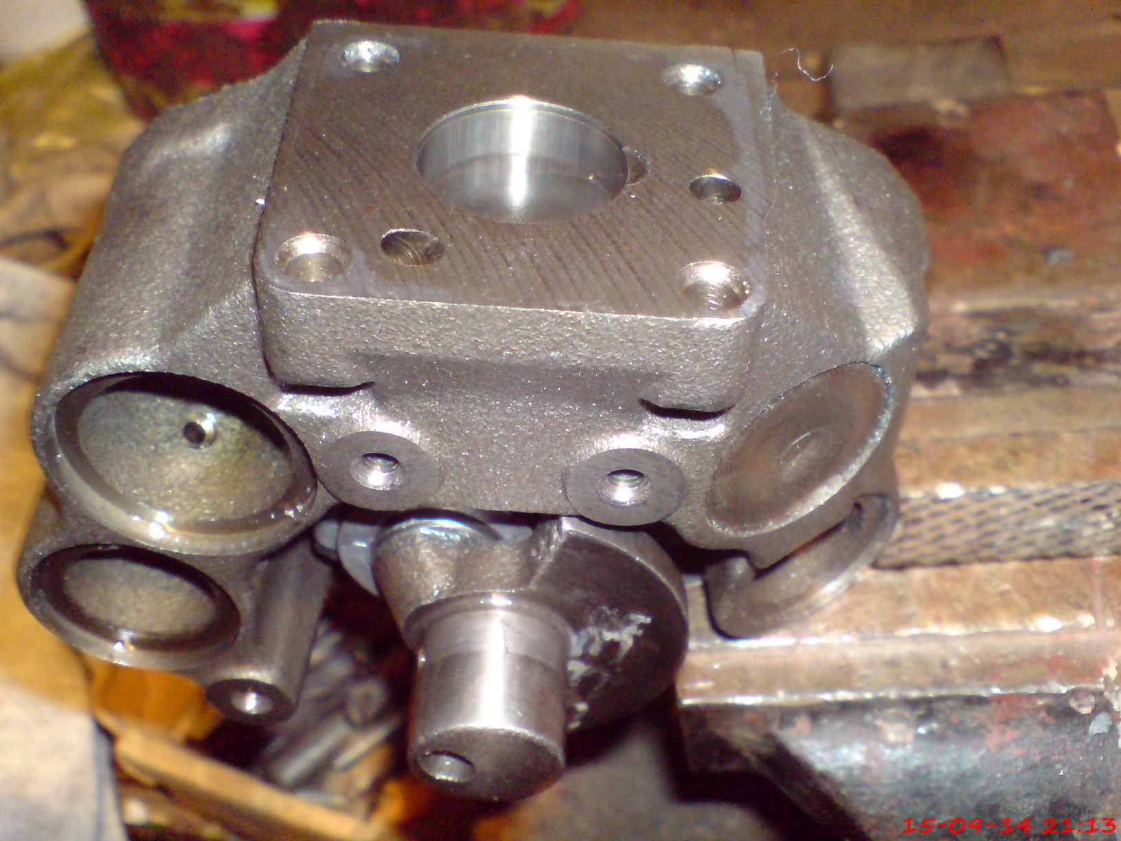

  • #41 13955528
    kawaled
    Posty: 103
    Ocena: 22
    Jak zbudować własny silnik spalinowy i zasilany akumulatorem? Jak zbudować własny silnik spalinowy i zasilany akumulatorem? Jak zbudować własny silnik spalinowy i zasilany akumulatorem? Jak zbudować własny silnik spalinowy i zasilany akumulatorem? Jak zbudować własny silnik spalinowy i zasilany akumulatorem? Jak zbudować własny silnik spalinowy i zasilany akumulatorem? Jak zbudować własny silnik spalinowy i zasilany akumulatorem?
    Proszę bardzo ;) tylko aparat zapłonowy jeszcze nie jest przykręcony bo nie zrobiłem jeszcze krzywki od przerywacza. Z tego co nie widać: tłok odlany bezpośrednio w cylindrze (piec domowej roboty: kanał w ziemi wyłożony cegłami, ruszt, wiatrak od malczana i ogień :D, spaliło stalową kadź więc około 1400 stopni było...) tłok po zastygnięciu skurczył się o jakieś 0,5 mm, wokół zrobiony rowek pilnikiem i wsadzony gumowy o-ring (z tego co czytałem to powinien jakiś czas wytrzymać).
    A, i jeszcze te podkładki pod cylindrem, to tak na szybko zmniejszałem stopień sprężania, bo z obliczeń wyszło 7,5:1 a na takie coś to chyba trochę za dużo ;p aktualnie jest około 6,2:1.
  • #42 13955890
    Hann
    Posty: 99
    Ocena: 6
    Dzięki za zdjęcia;). A silnik nie potrzebuje koła zamachowego? jak wygląda wielkość trybów jakie to przełożenie i dlaczego nie widać drugiego popychacza na drugim zaworze? z czego odlewałeś tłok? jeśli z aluminium to nie było by łatwiej z ołowiu myślę ze powinien wytrzymać temperaturę możesz opisać jak wykonałeś głowicę z czego zawory i w ogóle opisać to dokładnie ;) I jeszcze jedno pytanie z czego cylinder? i jeśli to nie był by kłopot mógłbyś go rozebrać i porobić zdjęcia i jeśli możesz wrzuć film z pracy?
    Zawór ssący rozumiem sam się otwiera gdy tłok idzie w dół? Jak wygląda sprawa z głowicą jak uszczelniłeś ją wraz z cylindrem żeby nie było przedmuchów rozszczelniających kompresję? Podziw za to ze go uruchomiłeś i działa;)

  • #43 13957305
    kawaled
    Posty: 103
    Ocena: 22
    Koło zamachowe to 1,5 kG litej stali, tylko że nie zrobiłem zdjęcia (koło o średnicy 15 cm i grubości 1 cm, przewiercone i skręcone z wałem za pomocą dwóch nakrętek). Zębatki wziąłem z LEGO Technic, przełożenie to oczywiście 2:1 bo inaczej być nie może. Popychacza na drugim zaworze nie ma, ponieważ podczas suwu ssania ciśnienie w cylindrze spada poniżej atmosferycznego i zawór się otwiera, tylko sprężyna musi być w miarę miękka. Tłok odlany z aluminium (topiłem takie aluminiowe podkładki), temperatura spalania mieszanki stechiometrycznej to około 1080 stopni więc nie wiem czy ołów to wytrzyma... Głowicę odlałem jako koło o średnicy 5,5 cm, następnie uciąłem go na grubość 1,5 cm, boki zciąłem jak widać na zdjęciu i powierciłem odpowiednie otwory. Cylinder wykonany z rurki nierdzewnej, w środku średnica 29mm, na zewnątrz 35mm, głowica jest przyklejona do cylindra silikonem wysokotemperaturowym i dokręcona. Jak go uruchomię to wtedy rozbiorę i dodam jakieś zdjęcia.

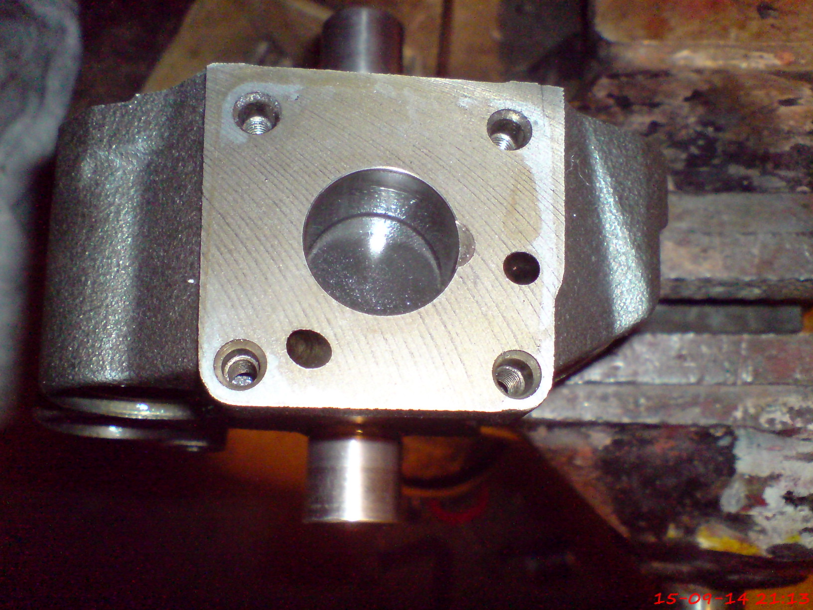

    Hann
    Posty: 99
    Ocena: 6
    Oczywiście "po odchudzam" jeszcze ten blok obcinając nadmiar metalu.
  • #60 13963711
    ecc803
    Posty: 231
    Pomógł: 3
    Ocena: 43
    oczywiście wystarczy to w stu procentach bardzo dobrze trafiłeś z tym agregatem tylko uważaj żeby do cylindra nie dostały się opiłki metalu kture mogą porysować cylinder jak i tłok .
