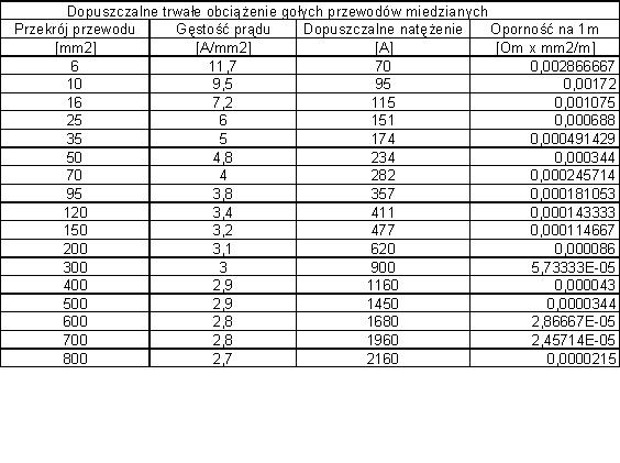

    Pomocna tabela
    • Jaki przekrój przewodu dla prądu 2000A, 0,05V, 100W, 50Hz? Miedź.jpg (56.39 KB) Musisz być zalogowany, aby pobrać ten załącznik.

    ekaand napisał, że potrzeba mi do czegoś takiego szyny o wymierach 38x38cm. Jednak tabela, którą podał john_t mówi całkiem coś innego Wystarczy przewód o średnicy 32mm. Wiem do czego mam się odnieść... ????

    Odpowiedź masz w powyższej tabeli.
    Ona dodtyczy gołych miedzianych przewodów napowietrznych.

    tak tylko tabela nie uwzglednia spadkow napiec a ze uciebie napiecie jest malutkie to spadek zedu 30% bedzie ogromny ! poszukaj mojego postu pt Jak dobrac przewod byl tam wzor i cala dyskusja przewod 800m2 przeniesie taki prad ale przy duzym spadku napiecia , tabela jest poprawna dla wysokiego napiecia

    W przypadku 800mm2 i 2000A spadek napięcia na 1m długości szyny to zaledwie 0,043V.
