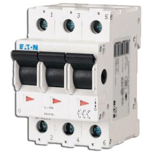

    Zgodnie ze schematem kabel YKY 35 mm2 należy wprowadzić na rozłącznik IS-100/3
    Link
    Link
    Powodzenia życzę.
    Zaden większy problem. Osobiście pod FR-a podłączałem 50 mm²

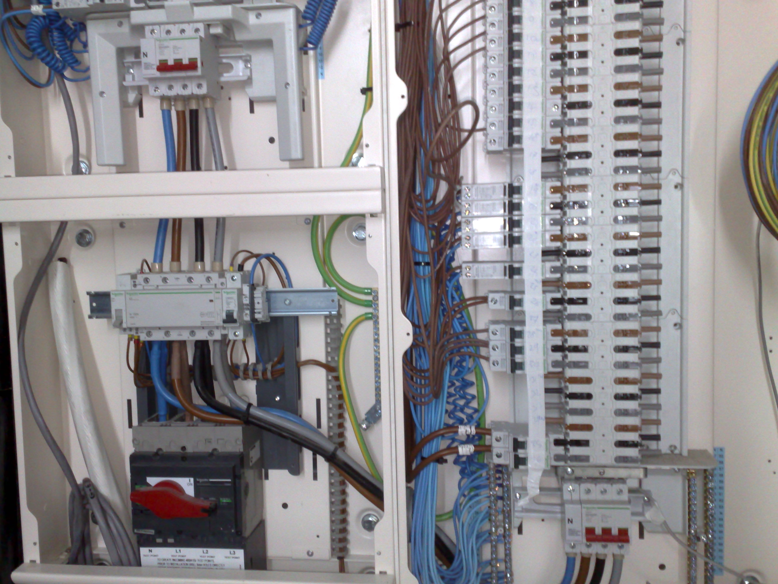

    A np:
    Rozdzielnica zasilająca - Połączenia wewnątrz rozdzielnicy - reguły wykonywania

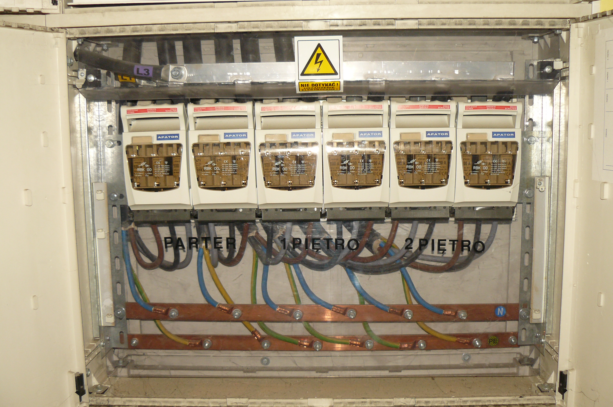

    Matko Boska z którego bądź kościoła.
    A jak tego badyla do rozdzielni wprowadzić?
    Na szyny, RBK?
    Jakiś problem? Proszę bardzo:

    15kVmaciej napisał:
    Łukaszu, chyba w dwóch przypadkach zmieniono kierunek wirowania pola.. :|
    E tam, tu zamieniono a w licznikach poprawiono. A mocowania szyny N i PE nie widział :?: ;)
