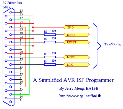

    Chciałbym ale wywala że ramu mało, a jeszcze możecie mi powiedzieć czy przez taki programator: ATMEGA8 - Windows ME - środowisko programistyczne. powinien zasilać samodzielnie cały układ czy włączyć stabilizator ? Po wklejeniu programu i kliknięciu "Bulid and Run" to się już zaprogramuje ? Z tego co zrozumiałem z poradników to tak ale chciałbym się upewnić przy okazjii i nie zakładać już kolejnego tematu.
  • #28 11947385
    SeerKaza
    Posty: 468
    Pomógł: 17
    Ocena: 6
    Zauważ że tutaj niema sygnału VCC czyli zasilającego. Ukałd musisz zasilić oddzielnie czyli musisz dać stabilizator i źródło zasilania. Poza tym w ustawieniach musisz ustawić jaki masz programator. To podejrzewam że jest stk200
