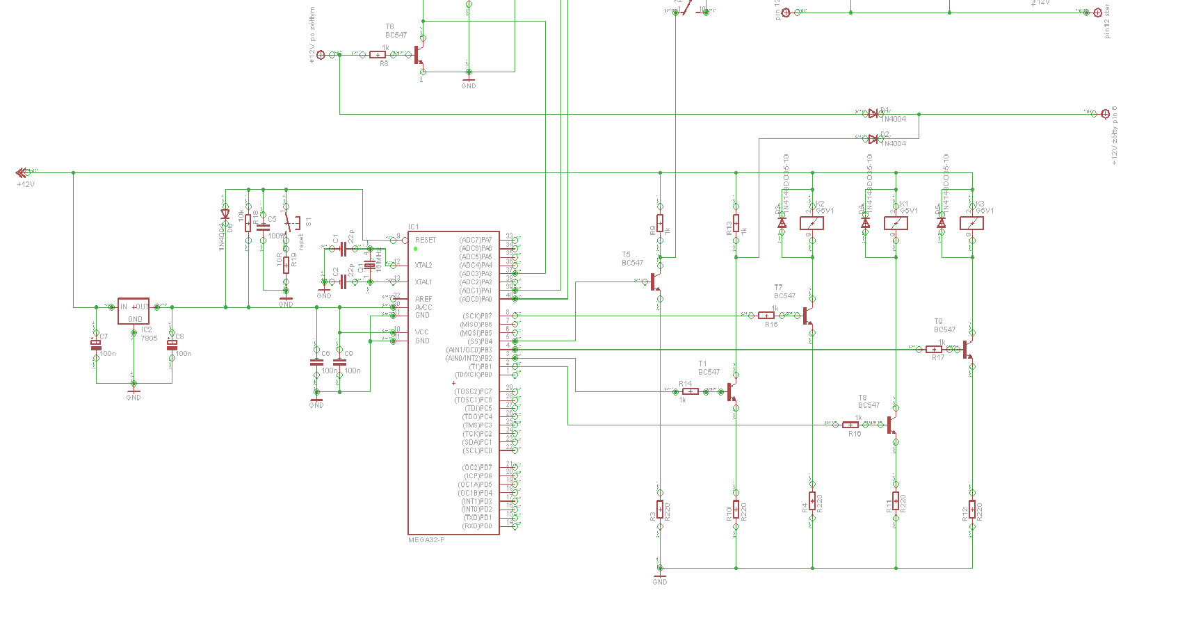

    Jak w temacie. Mam nadzieję, że dużo zonków nie urodziłem aczkolwiek ... kto to wie :D
    Układ ma być wpięty w samochodzie, sygnały są 12V jednak tranzystory są sterowane uC.
    Będę wdzięczny za opinie

    1. brak elektrolitów przy stabilizatorze
    2. brak rezystorów w na bazie tranzystorów
    3. niepoprawne podłączenie rezystorów w obwodzie tranzystorów wejściowych ( powinny być w obwodzie kolektora a nie emitera )również, jak mi się wydaje - zbyt małe wartości
    4. brak układu resetu (w instalacji samochodowej warto byłoby dać chociaż pullup i kondensator.
    5. tragedia przy połączeniu tranzystorów wyjściowych..
    do tego kiepska czytelność schematu.
    Polecam lekturę:
    http://mikrokontrolery.blogspot.com/2011/04/minimalne-podlaczanie-pinow.html
    http://mikrokontrolery.blogspot.com/2011/03/przekaznik-i-zaklocenia.html
    pozdrawiam!

    ok dzięki -
    ad1 - faktycznie oczywista rzecz, nie zmieniłem opisów. Mam 100 mikro.
    ad2 i ad5 podłączyłem na krótko na spróbę i działało. Myślałem, że styka. Jakieś konkretne wartości powinienem zapodać? te 220R jest ok czy raczej 1k?
    ad3 - jakie byś dał wartości?
    co do resetu to oczywiście że będzie.
    Odnośnie linków - przeglądarka przekierowuje mnie na .fr zamiast .com i nie mogę na to wejść... Piszę z francuskiego IP więc pewnie o to chodzi.

    poprawne podłączenie we/wy: prośba o sprawdzenie schematu AVR plus współpraca z 12V
    Co do rezystorów to raczej kOhm.

    Co do rezystorów na bazie - spoko, jednak bez rezystancji na emiterze tranzystory mi się grzały a te 220R rozwiązało problem.
    Dalej jest 0V i 12V więc chyba mogę je zostawić??
    o którym układzie mówisz? wrzuć poprawiony schemat.

    Tranzystor T5 był z uC w samochodzie. Przetwarzał sygnał prostokątny z 5 na 12V. Bez rezystancji do masy tranzystor zagrzał się od razu. Te 220 Ohm utrzymało go zimnego przez pół godziny.

    subratri napisał:
    zagrzał się od razu
    Dziwne, że się nie spalił - robił zwarcie między +12 a masą!

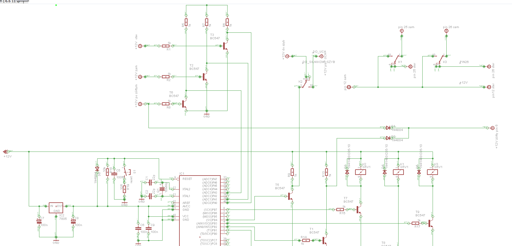

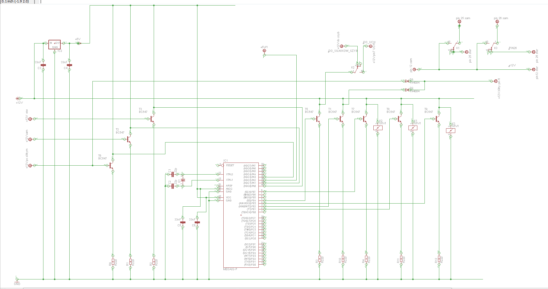

    zrobiłem w dwóch obrazkach, trzeba oszczędzać oczy ;)
    Mam nadzieję, że jest czytelniejsze trochę. Czy tak jak teraz jest ok?
    Cały czas mam wątpliwości co do T5, rezystancje wstawiają opóźnienia których tam akurat bardzo nie chę, reszta to zwykłe przełączniki i mają czasu tyle ile chcą.
    Czy teraz jest lepiej? :D

    1. obok 7805 oprócz elektrolitów też ceramiczne 100n
    2. R4, R11, R12 niepotrzebne
    3. wyjaśnij, co maja robić T1 i T5? bo poprawnie to nie jest.. Opisz logikę układu
    4. R5,R6,R7 rozumiem podpiete do 5V?
    Generalnie czytelniej jest, kiedy stosuje się symbole zasilania, i używa etykiet zamiast ciągnąć makaron :)
    czy nie szkoda ATmega 32 na sterowanie kilku we/wy cyfrowych?
    pozdrawiam

    ad4 - tak, nie dorysowałem.
    ad1 - ok
    ad3:
    układ wykonuje różne funkcje w zależności od tego czy na lini łączącej się z T1 (ta z diodą D1) jest napięcie czy nie ma. Gdy go nie ma T1 czasami musi podać tam 12V ale tak, żeby nie wróciło spowrotem - stąd diody.
    T5 - uC wysyła ramkę która musi być wpuszczona napięciem 12V - T5 jest więc przekaźnikiem z 5V na 12V.
    W efekcie będzie chyba ATm 16 ale później układ prawdopodobnie będzie czytać jeszcze CAN i mieć regulowaną potenciometrem stałą czasową. Narazie jednak chciałbym złożyć tę część i trochę poużywać, żeby zobaczyć czy założenia do programu są słuszne.

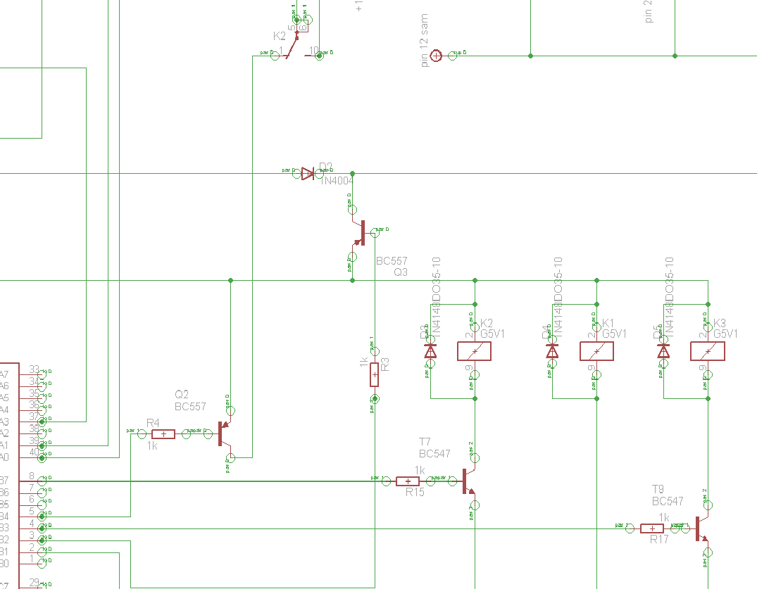

    Zastosuj tranzystor pnp: prośba o sprawdzenie schematu AVR plus współpraca z 12V
    T5 analogicznie

    no ok. To brałem pod uwagę, jednak nie planuję tam żednego dużego amperażu. Myślę, że wystarczy mi podanie samego dodatniego potencjału.
    Ale faktycznie zmierzę sobie jaki tam jest pobór.

    ok, a jeszcze jedno pytanie - czy idąc za tym schematem który podałeś, czy muszę użyć dwóch tranzystorów czy jeden pnp wystarczy? Nie potrzebny jest mi inwerter, to mogę ogarnąć programowo.
    Czy teraz Q2 i Q3 są ok? czy dostanę przez bazę 12V na uC?

    potrzebujesz npn, bo podając stan wysoki z uc (5V) na bazie nie zatkasz tranzystora. Dlatego w poprzednim schemacie dałem pullup do +12 na bazę pnp, i tranzystor npn, który to ściągnie
    Jeśli jakoś bardzo zależy Ci na miejscu na płytce, zamiast pojedynczych tranzystorów npn i rezystorów na bazie, możesz dać uln2003.
